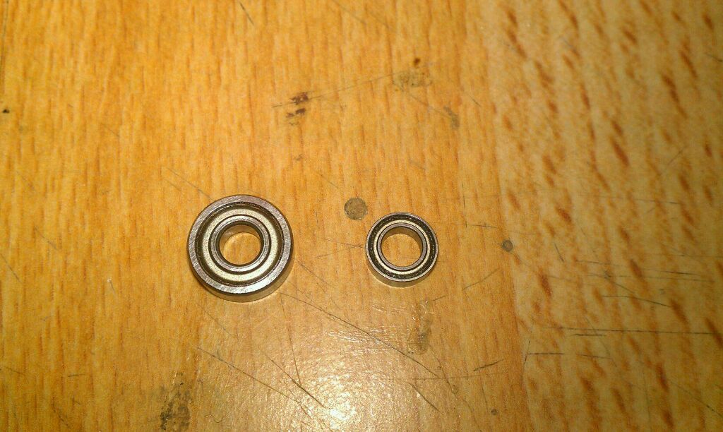

Noch was,
Das ist ein Bild der Motorwelle. Die goldfarbene Stelle hinter dem Stützring ist die Stelle, wo das obere Lager läuft. Dort habe ich etwa 6 Hundertstel mm Untermass im Vergleich zu dem Rest der Welle... Das Lager hat sich dort, weil es nicht fest genug drauf sass, Luft gemacht und Material abgetragen.
Ähnliche Probleme gabs mal mit der Starterwelle vom Raptor 50. Ich werde das neue Lager mit Loctite mit der Welle verkleben.
Dann hat es kein Spiel mehr.
Gesendet von unterwegs....
