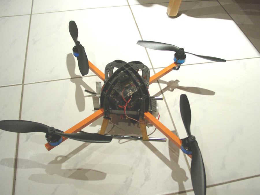

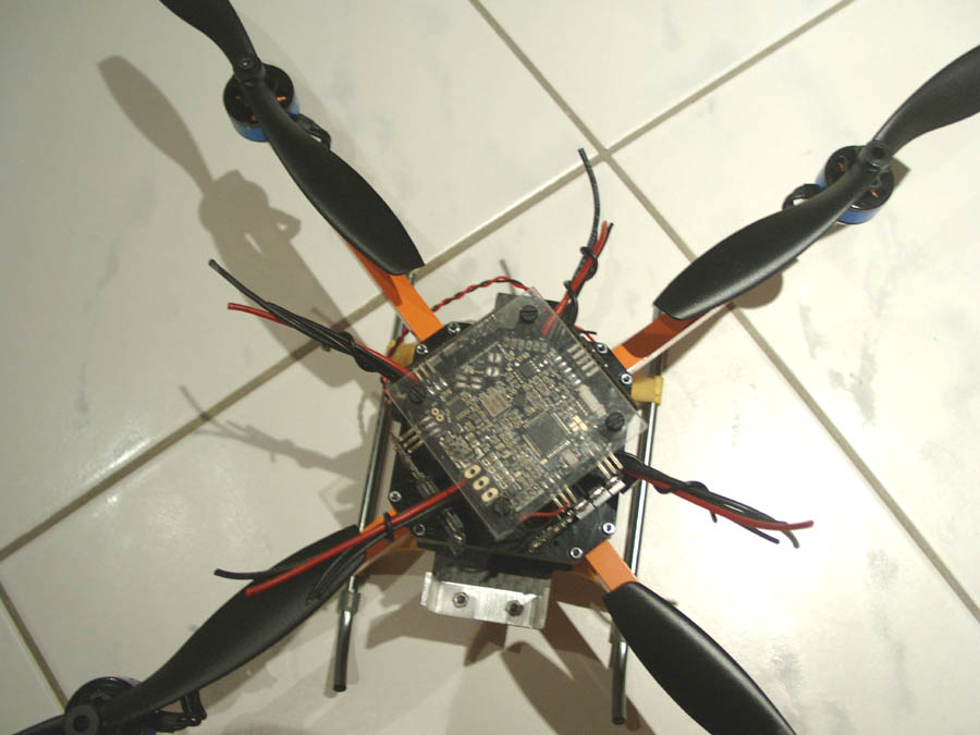

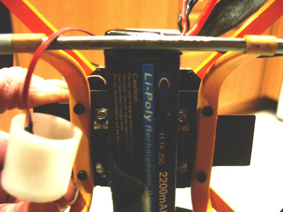

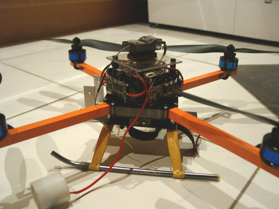

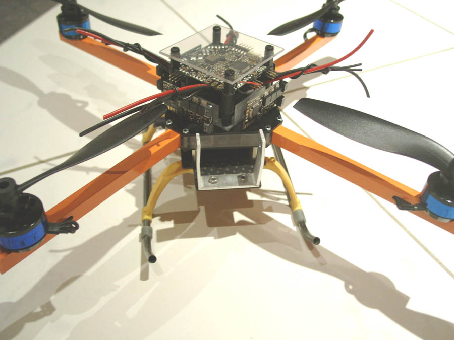

Hallo zusammen,
hab mich mal entschlossen einen kleinen FPV Kopter zu bauen da die kleinen recht robust und handlicher sind.
Hier ein paar Bilder

Muskelmops hat geschrieben:cool.. sehr nice... wenn ich fragen darf was kostet der? welche akkus?
Mahlzeit Muskelmops,

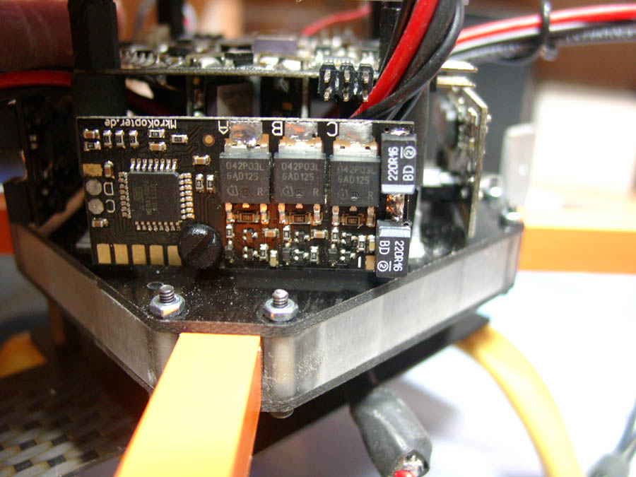

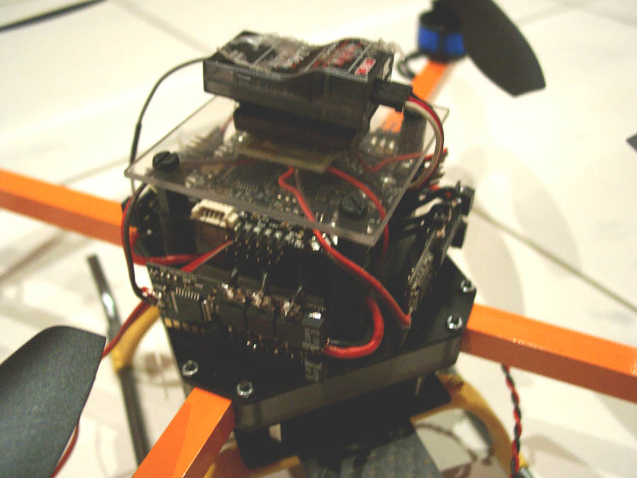

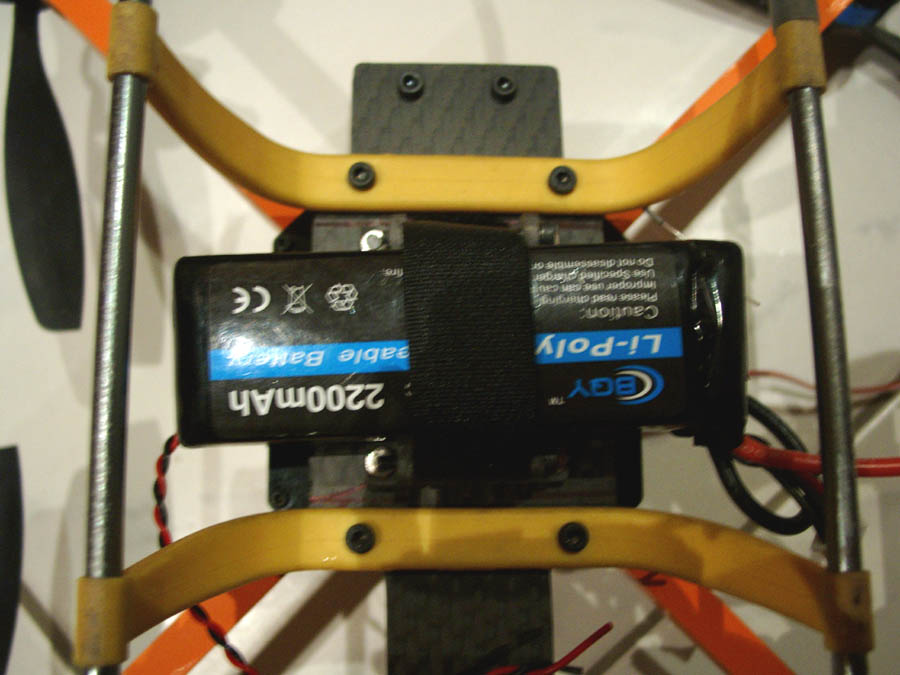

da es sich um eine MK Bestückung von H+I handelt liegt der Preis von FC und Regler bei 580€ +Motoren 4x 14,42$ + Kleinmaterial. Bei den Akkus muss ich mich noch heran Tasten, vorgesehen sind 3S 2200mah vielleicht gehe ich auch auf 1800mah damit er leichter wird

Naja Qualität hat nun mal seinen Preis, wenn ich mir so das Flugverhalten von anderen Kopter mit anderen Boards wie KK und wie sie nicht alle heisen dann geb ich ein bissel mehr aus. Ist allerdings meine Meinung jeder muss für sich entscheiden :wink:
So Heute was erst Flug und bis sehr zu Frieden, ist sehr leise
und hat für das Gewicht auch noch recht Dampf dahinter
so hier mal ein paar Daten

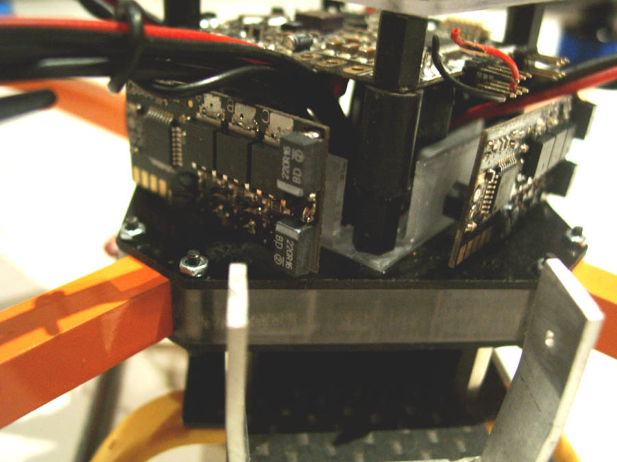

Achsabstand 340 mm
FC H&I 2.1
BL 2.0
Motoren KDA20-50S
Propps 0845
Harald Mitnehmer
Leer Gewicht 487 gr ohne FPV und Affenkäfig
mit Akku 704gr :shock: aber nur weil ich einen 3S 2800 mah genommen habe
Flugzeit damit 17:36 min
und hier den Rest von Bildern

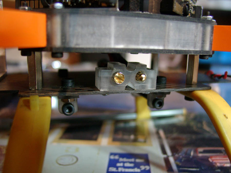

Gefällt mir! Auch wenn ich wohl schon nach dem zweiten Flug den Turm obenrum rasiert hätte ;-)

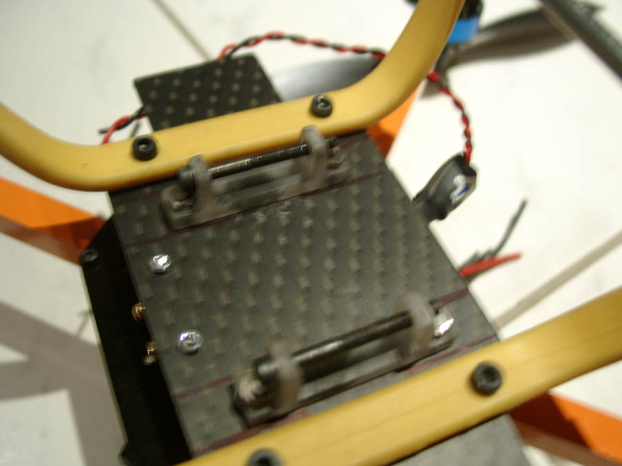

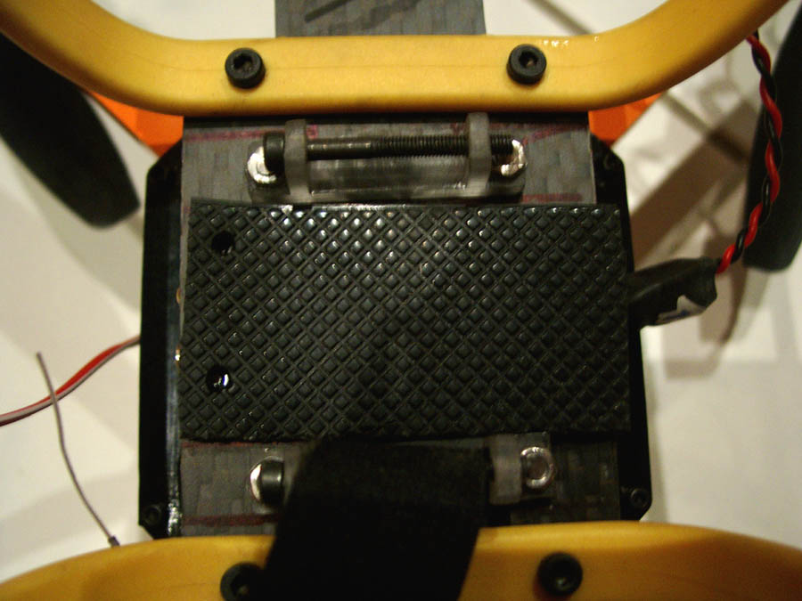

Hast du einen reprap - oder wie stellst du z.B. die tolle Akkuhalterung her?

ThorstenS hat geschrieben:Gefällt mir! Auch wenn ich wohl schon nach dem zweiten Flug den Turm obenrum rasiert hätte ;-)
Moin ThorstenS,

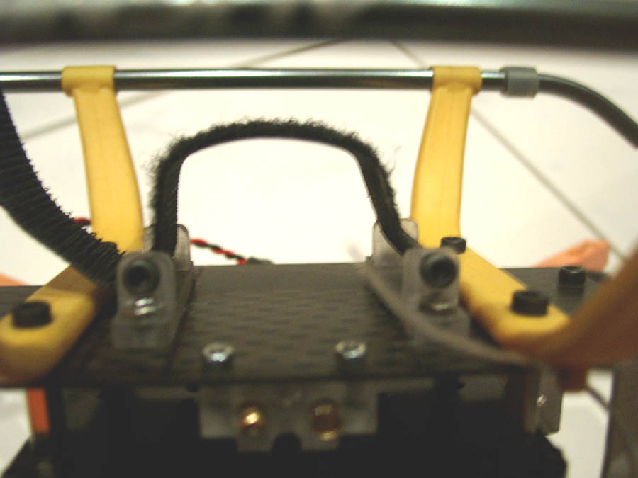

der Turm bekommt noch ein Affenkäfig drauf und die Akkuhalterung hab ich auf meiner Fräse Hergestellt
Gruss Thomas

was ich immer nicht verstehen kann, es wird eine teure elektronik eingesetzt und dann zu den billigsten
motoren gegriffen die nicht wirklich einen guten ruf haben :roll: :roll: :roll:

So schlecht sind die Motoren auch nicht, Freund von mir hat sie schon länger drauf und hat keine Probleme damit. Sicher es gibt immer besser

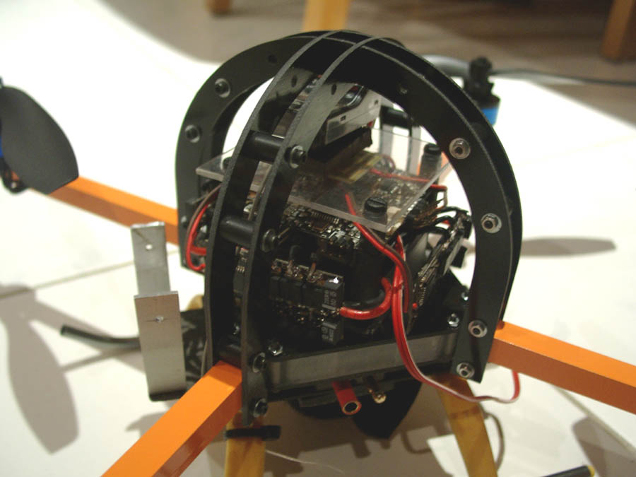

So der Affenkäfig ist auch Fertig und Moniert, der Erstflug war eigendlich gestern aber Heute mit Käfig. Stabilität eines Panzerschiff fliegt aber Traumhaft. Video wirds Morgen eventuell geben, so die letzten Bilder der Rest ist nur noch Kamera und Sender aber da muss ich die Antenne ein kürzen. So damit wäre der Äffenkönig Fertig :mrgreen:
