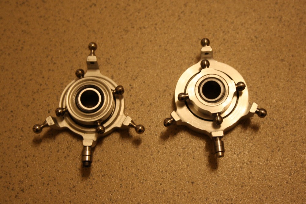

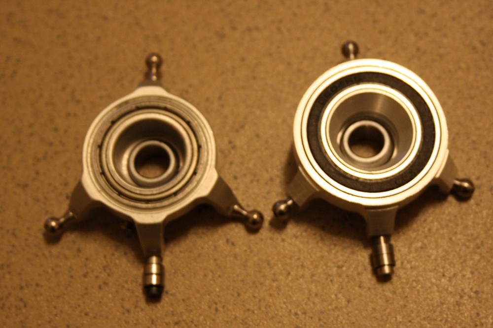

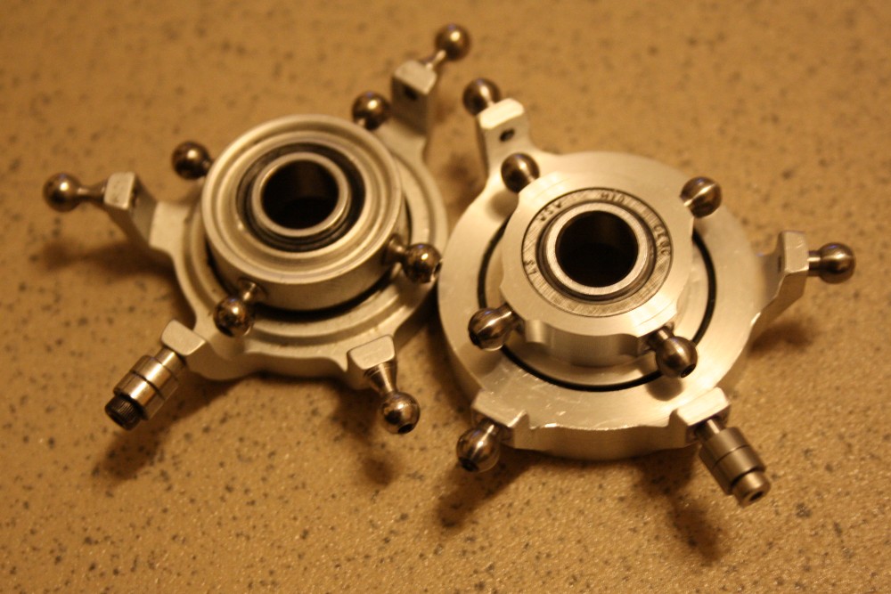

Hallöchen, Fans des italienischen Flugvergnügens,
die Taumelscheibe an meinem Protos war vor Kurzem soweit endlich ausgetauscht werden zu müssen.
Ich meinte ja immer, dass ich den Unterschied zu einer Neuen wohl nicht merken würde. Aber da wurde ich heute zu etwas Besserem belehrt.
Ja jedenfalls habe ich immer von diesem Uwe Gerber gelesen der wohl gute Taumelscheiben herstellt. Also habe ich ihn gesucht, gefragt, und habe wenige Tage später eine neue Taumelscheibe in der Hand halten dürfen. Der Preis ist nur wenige Euro über dem der originalen MSH Taumelscheibe.
Auszeichnen tut sie sich über ein größeres Lager, welches der Haltbarkeit zu Gute kommt. Absolut Spielfrei ist sie auch, und kam komplett mit Kugelköpfen und Axiallagern an der Führung.
Anbei noch ein paar Bilder:

Hi the-fallen.
Bei der Uwe-Taumelscheibe fällt mir auf, dass die falschen Anlenkkugeln für FBL montiert sind. So hast Du ein ungünstiges zyklisches Übersetzungsverhältnis. Hast Du die von der alten Taumelscheibe verbaut?
#4 Re: UweGerber-Taumelscheibe für den Protos
Verfasst: 01.04.2012 18:59:59
von the-fallen
Danke für den Hinweis - da habe ich gar nicht drauf geachtet. Hab's gerade nachgemessen und ich müsste die Kugelköpfe noch tauschen. 31.8mm habe ich, 33.5mm müssten es aber sein.
Habe davon beim Flug nichts gemerkt, aber ich werd's trotzdem tauschen.

echo.zulu hat geschrieben:Hi the-fallen.
Hi, wer genau hinschaut, der wird erkennen das die Gerber TS einen größeren Aussendurchmesser hat und deswegen die Kugelköpfe auch kürzer sind. Damit sind die geometrischen Abmaße wieder identisch :mrgreen:
Nur ein kurzer Hinweis :wink:
Gruß Olli
PS: ich fleige die Gerber schon sehr lange und kann auch nur positives berichten. Auch wenn ich es geschafft habe ein Lager nach 200 Flügen kaputt zu bekommen, so hält ein align nichtmal halb so lang. Zudem baut der Uwe auch Tintanlager ein welches ich auch drin habe :mrgreen: :mrgreen:
