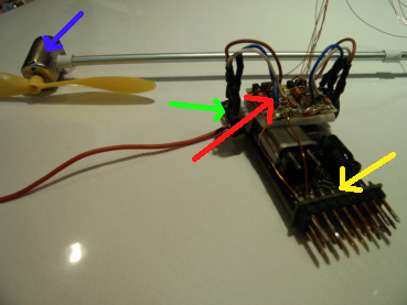

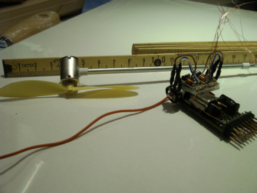

Bin auf dieses Forum bei der suche nach Informationen über Zeppelin-Bau gestoßen.
Für die Freaks, die das selbige Interresse haben, hier meine ersten Versuche zur Motorisierung.
Auf dem Bild sind zu sehen:
Antriebseinheit, bestehend aus
Empfänger (wird noch gegen einen leichteren ausgetauscht).... gelber Pfeil
2 Motoren aus Mikro-Servos .....blauer Pfeil
2 Servo-Elektronik aus den selben Mikro-Servos....roter Pfeil, Poti`s werden noch gegen 5 kOhm Trim-Poti`s ersetzt......grüner Pfeil
Als Akku verwende ich eine LiPo-Zelle 145 mAh
Das ganze an einer Bowdenzug-Hülle drehbar befestigt. Kann mit zusätzlichen Servo geschwenkt werden.
Damit sind die Funktionen
Vor-Zurück
Rechts-Links
Hoch-Runter
über einen Computer-Sender steuerbar. In meinem falle eine MC-16/20.
Nun fehlt mir nur noch eine passende Hülle. Ach ja, das ganze wiegt bis jetzt nach Emfängertausch 35 gramm.
Hoffe, ich konnte damit jemanden weiterhelfen.

Hi und wilkommen im Forum!
Eigentlich ist diese Forum ja mehr für Helis gedacht, wie man am Namen unschwer erkennen kann
Aber über den Tellerrand schauen schadet ja nicht
Abgesehen davon haben wir hier auch einen begeisterten Zeppelinbauer (BIGJIM), der nur leider recht wenig hier anzutreffen ist.
Schön gemacht hast du das mit der Elektronik.
Sehr kompakt!

Hallo Jörg
Na da wird sich BIGJIM aber freuen.
Da hat er jemanden mit den er dann fachsimpeln kann.
Da haste aber große Motoren gewählt.
In meinen Totalschaden Servos HS50 sind schöne kleine drin
die müssten vom Gewicht her noch besser sein.

Moin, moin!
Danke für die Resonanz.
@chr-mt: Jo, hab ich gelesen, das es hier eigentlich um Hubi's geht. Drum hab ich es ja auch unter sonstiges gepostet. Bin auch im besitzt eines Piccolo's. Werde in dem Bereich wohl auch noch meinen Senf dazugeben :-)
@xxxheli: Die Motoren sind schon aus einem Mikro-Servo. Wollte meine ganz kleinen Servos nicht zerlegen. Und ich weis nicht, ob die dann die Leistung bringen.

Toll, das du noch vorbei schaust. Hab heute noch meine Gondel fertig gebaut. Jetzt fehlt wirklich nur noch der Blimb.
Hab noch was in deiner Linkliste gestöbert. Stimmt es,d as ein 130 cm Blimb ca. 150 gramm trägt?
