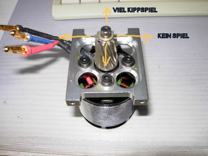

Neuer Untersuchungsbericht:
Wenn ich die Motorglocke mit der linken Hand auf die Tischplatte presse, kann ich mit der rechten Hand am Ritzel anpacken und Rüttelversuche machen. Dabei zeigt sich folgendes Verhalten:
In einer Richtung kippt die Motowelle ca. 1mm, man sieht deutlich, wie sich eine Stator-Nut dem Magneten gegenüber annähert und wieder entfernt.
im 90° Winkel dazu ist null Kippspiel.

hubibastler hat geschrieben:Wenn ich die Motorglocke mit der linken Hand auf die Tischplatte presse, kann ich mit der rechten Hand am Ritzel anpacken und Rüttelversuche machen. Dabei zeigt sich folgendes Verhalten:
Dann ist doch die Wellenpressung in der Glocke lose, sollte das nicht ein feste Verbindung sein? Da darf doch nichts kippeln. Oder habe ich jetzt einen Denkfehler.

Fabe
Beiträge: 2701
#11 700MX unwuchtig?
Beitrag von Fabe »
Mmn tippe ich immer noch auf Lager....mein 600mx hat zwar komische Geräusche gemacht aber zuerst war auch nichts zu hören.
Hast du die madenschrauben an der Glocke kontrolliert? Sind die lose?
Die frage ist ob du die Glocke bewegst durch das drücken oder den Stator und statorträger

Feldflieger
Beiträge: 852
Registriert: 17.05.2009 21:59:01
Wohnort: Schwedt
#12 Re: 700MX unwuchtig?
Beitrag von Feldflieger »
Fabe hat geschrieben:Mmn tippe ich immer noch auf Lager..
Das Lager ist doch oben drinn, er wackelt doch am Ritzel. Glocke fest auf dem Tisch und dann darf sich doch das Ritzel(die Welle) nicht bewegen.

Feldflieger hat geschrieben:Dann ist doch die Wellenpressung in der Glocke lose,
An so was hab ich auch schon gedacht. Ganz oben in der Motorglocke sind zwei Madenschrauben, soll ich die mal nachziehen?

Dazu musst du erstmal den Statorträger rausziehen. Dann die Schrauben lösen und Welle rausziehen.
Die hat nämlich 2 Abflachungen wo die madenschrauben greifen sollen. Hat sie sich verdreht wird nachziehen nicht viel bringen.

hubibastler hat geschrieben:Ganz oben in der Motorglocke sind zwei Madenschrauben, soll ich die mal nachziehen?
Meinst du jetzt unten in Einbaurichtung? Die sollten mM fest sein.
