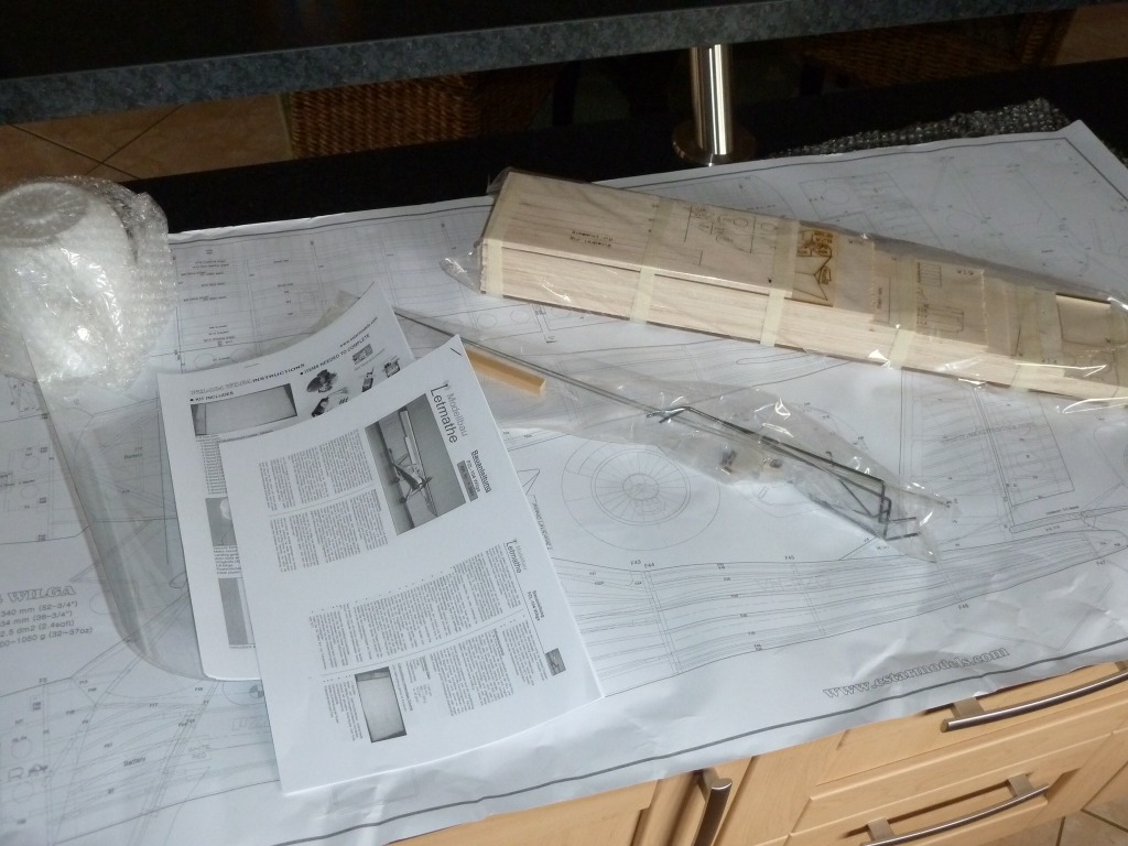

Der Inhalt:
Sent from unterwegs!

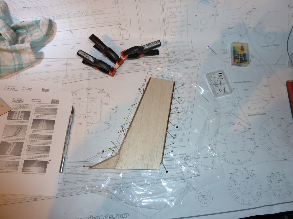

Der Anfang ist gemacht und ich habe wie in der Anleitung vorgegeben, mit dem Leitwerk angefangen.
Der Bausatz macht qualitativ einen sehr guten Eindruck.
Wie man auf dem Foto sieht, ist jedes Teil Nummeriert und passt sehr gut zusammen.
Ich bin noch etwas unschlüssig, da die Anleitung immer von Sekundenkleber spricht, ich aber mit Holz irgendwie Holzleim verbinde. (werde/bin ich alt?! :oops: )
Dünnflüssiges CA ist vorhanden, aber auch Ponal Express.
Hmmmm...was nehmen?

-Didi- hat geschrieben:Hmmmm...was nehmen?
Ich bin kein Holzwurm, aber wenn das mein Projekt wäre, würde ich Ponal nehmen, CA ist extrem spröde.
Lengi1
Beiträge: 211
Registriert: 29.11.2010 21:31:46
Wohnort: Schaftlach
#7 Re: Baubericht Wilga von eStar
Beitrag von Lengi1 »
Hi Didi, ich würde beides nehmen ;-)
Die vorteile von sek. Kleber und Holzleim liegen ja auf der Hand.
Ich machte es bislang so:
Schön Holzleim auftragen und zwischendrinnen (je nach Länge) oder nur vorne und hinten einen Punkt Sek. Kleber. Die Teile halten auf der Stelle uns sind dadurch gut fixiert. Der Holzleim kann in Ruhe austrocken und binden. Ich finde diese Methode sehr praktisch da mann recht zügig weiterkommt.
Gruß Hans

Danke Hans,
Genau so habe ich es jetzt wegen Unendschlossenheit gemacht. :)

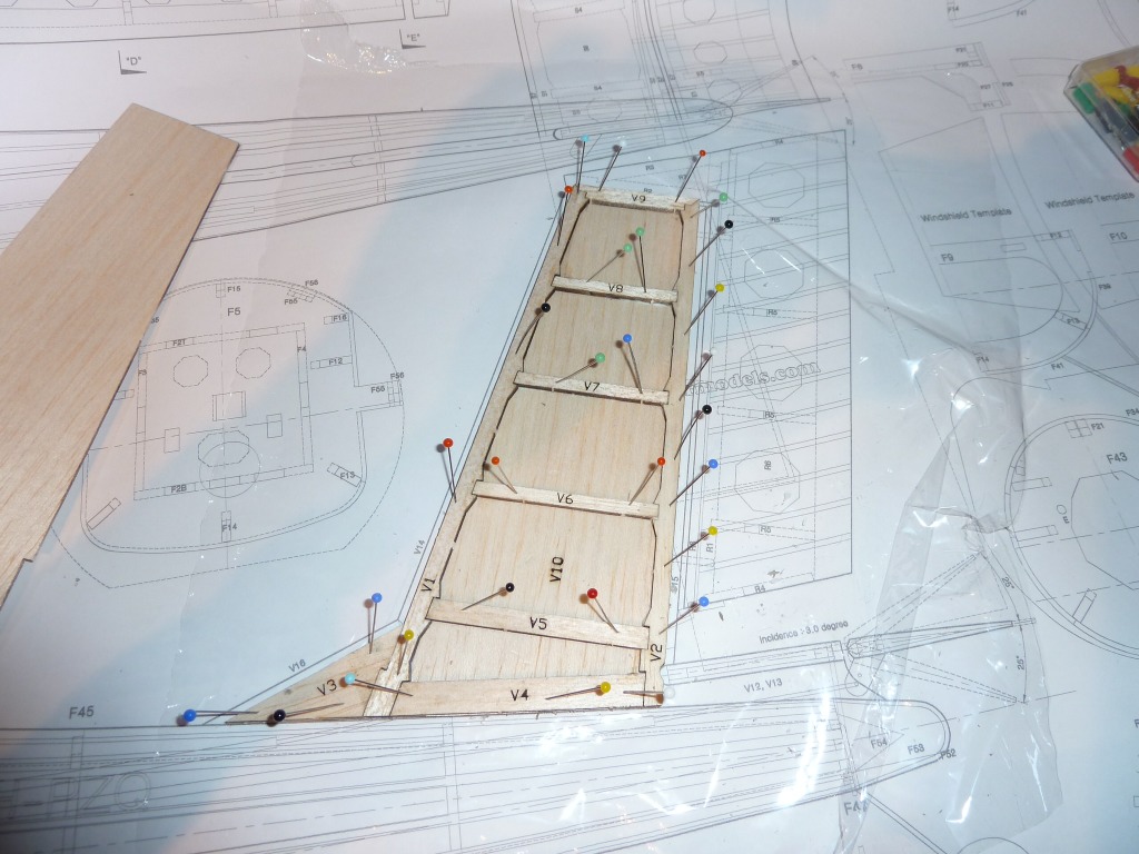

Zweite Seite und Endleisten sind aufgeklebt.

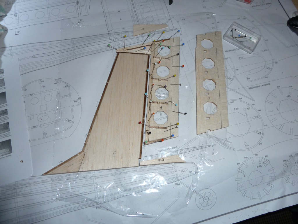

Das halbe Ruder ist geklebt und muss jetzt erstmal ein bisschen Trocknen.
Passgenauigkeit des Bausatzes ist absolut Top!!!
Am längsten benötige ich aktuell dafür, die Teile zu finden, da diese verteilt auf den ganzen Brettchen sind.

#14 Re: Baubericht Wilga von eStar
Beitrag von helihopper »
Hab noch vergessen ne Kleinigkeit zu erwähnen.
Die dunklen Stellen vom Laserschnitt schleife ich an den Klebestellen immer leicht an. Wenn Du das Verkokelte dran lässt, dann wird es zwar auch halten. Aber die Klebestelle wird nicht ganz so stabil.

Beitrag von -Didi- »
Guter Hinweis...Danke Harald!
