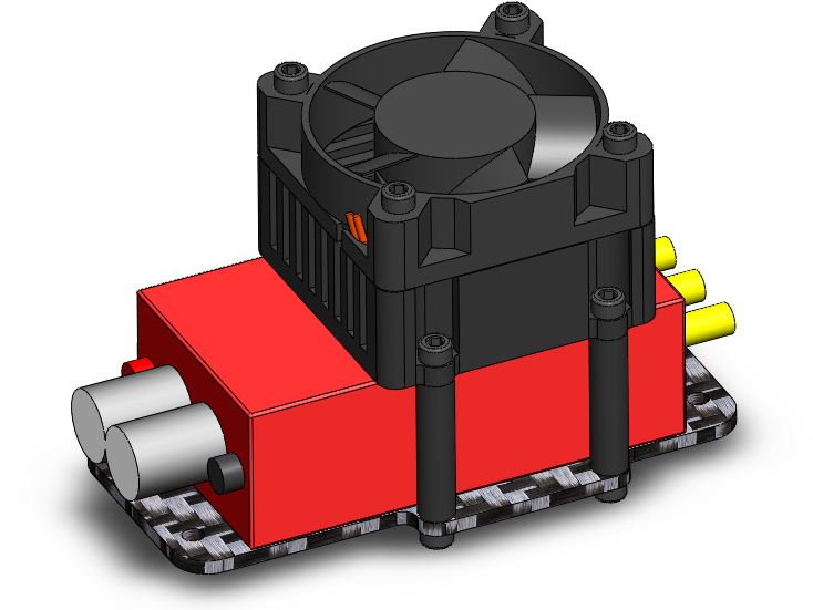

Achso, die Maße brauchte ich übrigends hierfür:
Jive120mit KuehlkoerperDiabolo.jpg (40.56 KiB) 3108 mal betrachtet
