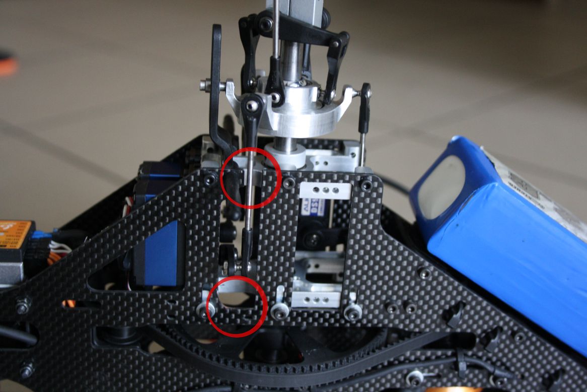

Wie bekomme ich irrsinnig mehr zyklische Bewegungsfreiheit beim Protos hin?
Warum das Ganze?
Der maximale zyklische Ausschlag (vor Allem ROLL) ist baubedingt beim Protos begrenzt. Ganz besonders begrenzt wenn Pitch schon im Bereich des positiven Maximums steht (muss ja nicht auf Anschlag stehen, aber die zyklische Luft wird nach Oben immer dünner).
Das behindert uns 3D-auf-der-Stelle-Stehenlasser etwas, bringt aber auch das Flybarless-System in's Schwitzen, weil es dort eventuell nicht mehr genug mechanischen Regelweg hat. Immerhin haben wir ja eine zyklische Begrenzung eingestellt, so dass die Servos nicht anlaufen und blockieren.
Wie sieht der Mod aus?

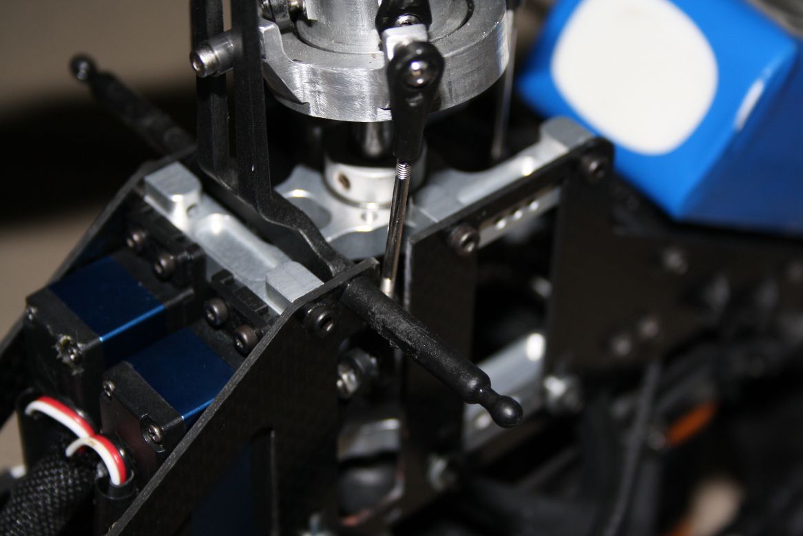

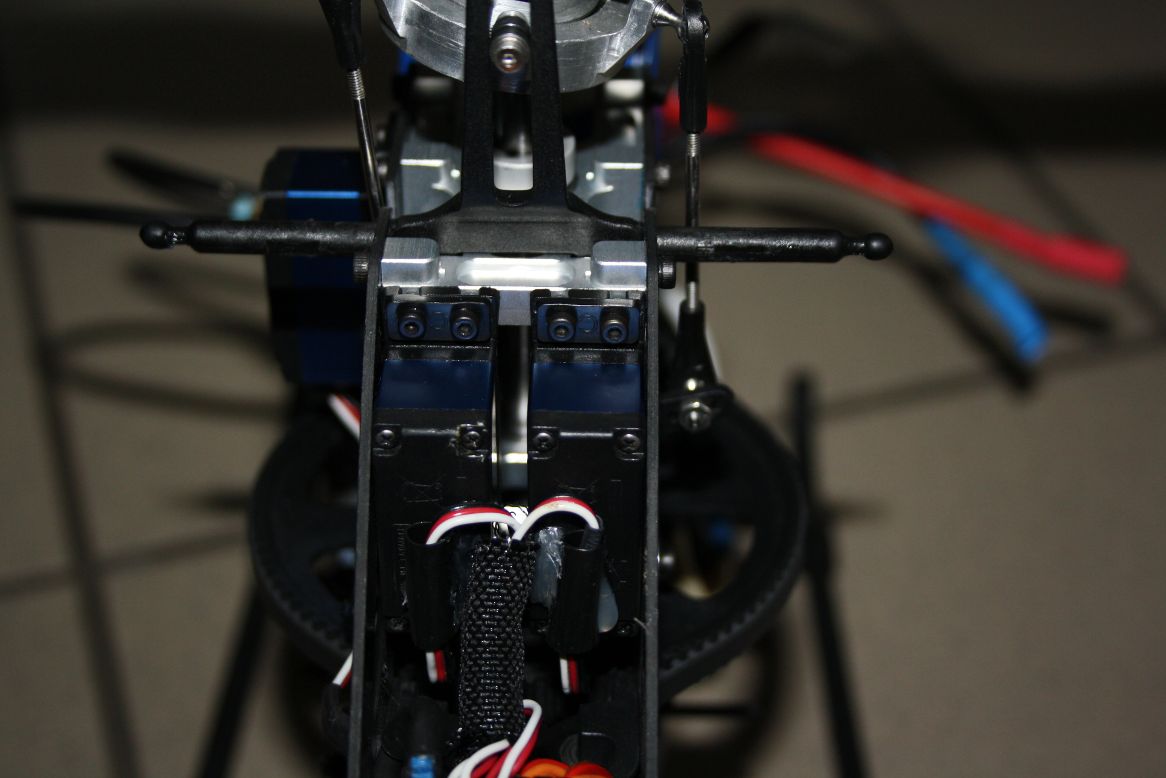

Die Modifikation besteht darin, das Chassis an den Stellen mit dem Dremel etwas zu verändern, an denen die Servo-Hebel oder die Anlenkstangen anlaufen können. Im oberen Bereich kann man komplett ein Stück herausnehmen. Im unteren Bereich zumindest den Freiraum etwas erweitern. Zusätzlich werden die Servo-Mitten-Positionen angehoben und/oder die drei TS-Anlenkstangen etwas länger gemacht (Kugelkopfpfannen noch etwas weiter rausdrehen). Dafür werden die zwei Anlenkstangen Richtung Blatthalter entsprechend kürzer gemacht (Kugelkopfpfannen reindrehen).
Mit dieser Modifikation ist es machbar, beim MicroBeast-Setting für die zyklische Begrenzung das "blaue" LED'chen zum erleuchten zu bringen.
Damit die Stabilität des Chassis dadurch nicht kritisch verringert wird habe ich die Lagerböcke des Protos mit den Alu-Versionen getauscht - auch wenn die leider recht teuer sind.
Den Rest sollte man eigentlich auf den Bildern erkennen.
Die rot markieren Bereiche kennzeichnen den Teil an dem etwas weggefräst wurde.

Sollte auch beim Plaste-Chassis gehen.
Bin heute das erste mal damit geflogen und muss sagen, dass der Unterschied echt spürbar war.
Flips gingen agressiver und Rollen waren schneller.

Geht sicher auch. Wo es halt eng wird sind an den Punkten maximalen kollektiven Ausschlag. Wenn da noch Zyklisch hinzukommt hat das FBL-System weniger Regelweg zur Verfügung.
Ich behaupte ja auch nicht dass der Protos vorher nicht ordentlich geflogen ist. Jetzt ist es halt einfach noch ein Stück freakyness mehr in den Randbereichen.
