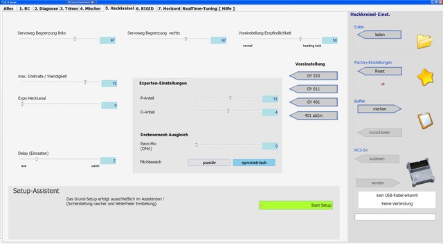

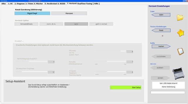

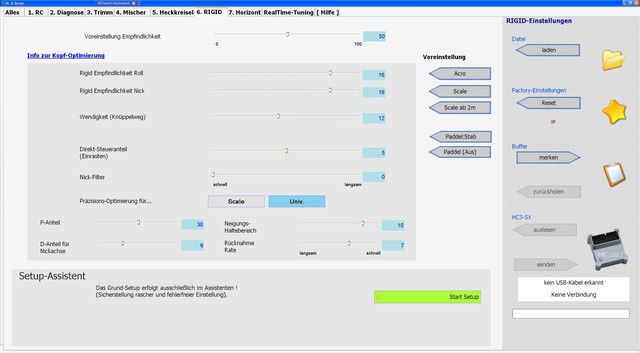

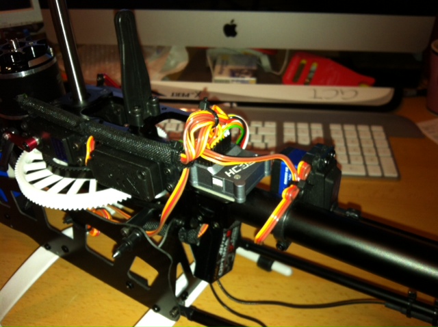

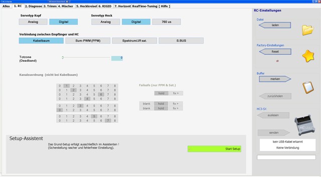

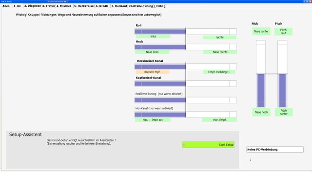

mache doch mal Screenshot´s Deiner Einstellkarten und welchen
Heckservo hast Du?
Vielleicht auch ein Bild vom montierten HC3-SX.

Dann versuchen wir es mal mit Screenshots. Als Heckservo ist ein Xelaris SX-3205MG montiert. Möglicherweise ein umgelabeltes Savöx?
Nachfolgend die Screenshots:
