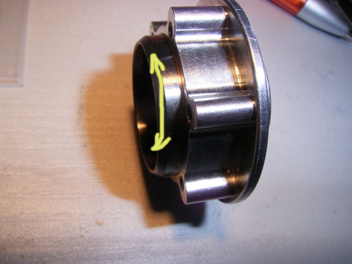

Nachdem mein Freilauf nach 40 Flügen hinüber ist (um ehrlich zu sein, Flug Nr. 8 war ein kleiner Crash), müßte ich jetzt dieses Ersatzteil-Set kaufen:
http://www.robbe.de/freilaufhuelsen-set ... nitro.html
Net grad billig :( .
Das Lagergehäuse, die Buchse und die beiden schmalen Kugellager sind noch total ok - so bräuchte ich eigentlich nur das Klemmrollenlager zum Einpressen/Einkleben.
Aber ich finde das nirgendwo einzeln angeboten.
Kennt jemand vielleicht eine Bezugsquelle oder auch eine andere Preiswert-Lösung?
Gruß, Wilhelm

Ist schon raus bzw. ist nach dem Zerlegen fast von selbst rausgefallen.
Eine Beschriftung gibt's nicht - auffällig ist die beidseitige Anschrägung des Außenrings, ist das eine gängige Bauform oder eher eine Spezialanfertigung?
Also das Dingens vermessen und bei Causemann suchen ?

hubibastler hat geschrieben:...nach dem Zerlegen fast von selbst rausgefallen.
Bin mir jetzt sehr sicher, daß der Freilauf gar nicht defekt ist, sondern daß sich nur die Verklebung mit dem Gehäuse gelöst hatte. So war trotz funktionierender Klemmung der Kraftschluß zur HRW unterbrochen.
Der Außenring des Freilauflagers läßt sich fast ohne Widerstand von Hand im Gehäuse drehen.
Jetzt könnte ich den Freilauf mit Lagerkleber, z.B. Loctite 648 wieder einkleben.
Wenn aber die Passung zwischen Gehäuse und Lager so schlecht ist, daß man die Teile von Hand ineinander drehen kann - verspricht das, eine dauerhaft zuverlässige Verbindung zu werden?

Es sind nicht 11 und auch nicht 12 sondern 11,5 mm.
Vielleicht raten die helifreaks zu Endfest 300, weil damit mögliche Hohlräume ausgefüllt werden.
Loctite 648, woran ich denke, kann eine Spaltbreite von 0,15 mm verkleben - das müßte auch funktionieren. Es sind bei mir sicher weniger, denn bei 0,15 mm würde man schon deutliches Wackeln spüren, das ist aber nicht der Fall.

Danke für den Tipp, kommt aber leider zu spät. Hab das Freilauflager bereits vor ner Stunde mit L648 eingeklebt.
Werde 24 Std. + Sicherheitszuschlag aushärten lassen, vlt. Testflug am Donnerstag.
hubibastler
Beiträge: 2562
Wohnort: München-Trudering
#11 Re: Freilauflager T-Rex 700, gibt's das auch einzeln?
Beitrag von hubibastler »
Heut drei Akkus mit dem neu verklebten Freilauflager > hat gehalten 8) .
