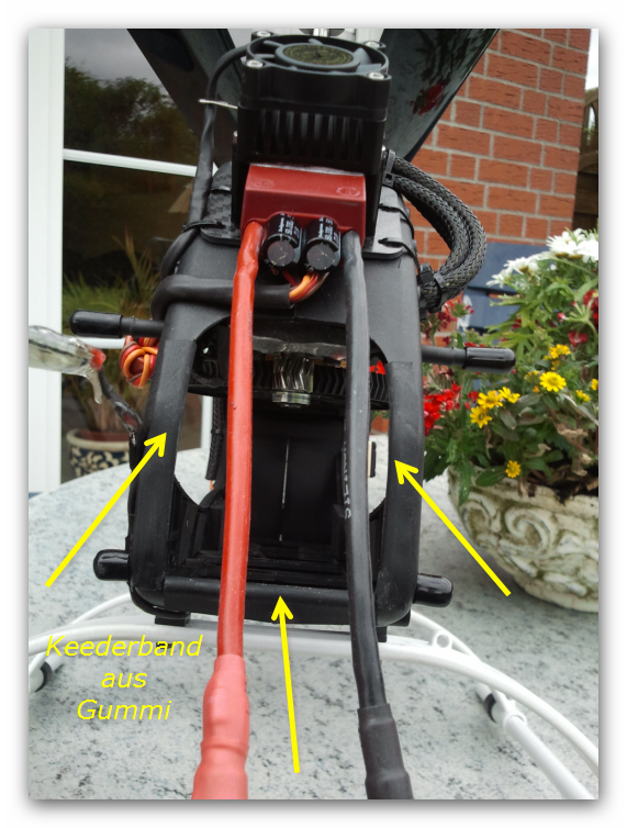

Ich bin auf der Suche nach neuen Akkus für meinen 600SE. Im Moment fliege ich die 10S Zippy Stangen und bin sehr zufrieden damit, doch wegen dem Raptor lohnt es sich dann doch auf 12S umzusteigen. Dabei gibt es einige Sachen die erfüllt sein müssten:
Kapazität: ab 4000mAh aufwärts
Zellenzahl: 12S Lipo
Belastbarkeit: 30C aufwärts
Jedoch sollte ein Satz bei nicht mehr als 160€ liegen. Die, die bisher von Fliegerkollegen getestet wurden, waren entweder zu lang, breit oder hoch :cry:

Ich fliege 12S 4000mAh 30C Turnigy im 600SE, was vom Gewicht auch schon die Obergrenze darstellt, da sonst der Schwerpunkt nicht mehr passt...

fliege auch 12S im Logo 600SE und habe ebenfalls die 4000mAh Turnigy, aber auch die 4500mAh, 5000mAh und SLS 4400mAh im Einsatz, wobei ich die 4000mAh bevorzuge.
Bei den Anderen habe ich jedoch etwas am Chassi vorne wegnehmen müssen, damit sie passen. Ist aber kein großer Aufwand.

Ich möchte aber halt nichts am Chassis wegnehmen, muss ja nicht sein :wink:

Muss nicht sein :( Da hast Du auch wiederum Recht. Die 12S 4000mAh 30C Turnigy passen perfekt und fliegen sich hervorragend. 8)

Ich fliege ebenfalls 12S 30C 4000er in meinem Logo 600 SE und habe auch am Chassis vorne was weggenommen. Macht dem Chassis nix und so ist keine Fummelei mehr. :) Schwerpunkt passt mit den Akkus perfekt, ein bisschen schwerer und der Schwerpunkt passt nicht mehr. Wurde ja auch shcon geschrieben. Flugzeiten variieren damit zwischen 7-12 Minuten je nach Drehzahl. (Meine Drehzahlen sind 1300-1500-1640 rpm.)

2x 6S SLS APL 45C 4000mAh fliege Ich passen auch rein! Sogar mit Gegenlager! :mrgreen:
