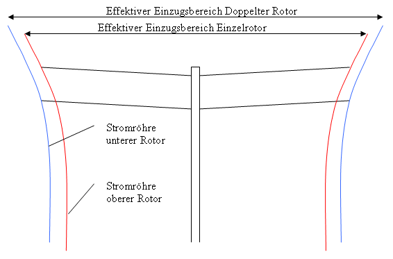

Eine Kleinigkeit möchte ich speziell zur Eingangsfrage (bringt vertikaler Versatz mehr Wirkungsgrad?) noch anmerken.
Das ist in der Tat unter ganz gewissen Umständen der Fall, und zwar
-hauptsächlich im reinen Schwebeflug
-nur wenn die Blattebenen deutlich (d.h. >3% Rotordurchmesser) außeinander liegen.
Auf den ersten Blick ist das nicht ganz einleuchtend, und es hat auch nichts damit zu tun dass sich die Blattspitzenwirbel gegenseitig weniger stark beeinflussen wie Patrick vermutet.
Die Ursache ist folgende:
Die obere Rotorebene erzeugt eine Stromröhre, welche unterhalb des Rotors kontrahiert. Die unten liegende Rotorebene profitiert von der Injektorwirkung, ihre Stromröhre fällt deshalb im Ansaugbereich etwas größer aus. Der effekt ist derselbe, als hätte man einen geringfügig größeren Rotordurchmesser. Damit spart man sich Downwashgeschwindigkeit und somit auch erforderliche induzierte Leistung bei gleichem Schub.
Der Effekt wurde seinerzeit von den Russen mit ihren Koaxhubschraubern gefunden, verstanden und dokumentiert; das Prinzip gilt aber auch für gleichdrehende Rotoren.
Ich habs mal hier in ein (deutlich übertrieben dargestelltes) Bild gepackt.
Allerdings wirst du das bei ein paar mm tieferlegung nicht merken, die von Jack beschriebenen Effekte dominieren bei Weitem.

- Stromröhre von Doppelrotoren
- stromröhre.gif (6.97 KiB) 5076 mal betrachtet

Man würde also ein 4x mäßiges Wirbelbegegnungsproblem umwandeln in 2x verschärft (für den utneren Rotor) und 2x entschärft (für den oberen).
P.S. ich hab vor langer Zeit mal ein Video gemacht, wo wir mal Blatztspitzenwirbel im Wasserkanal visualisiert haben. Mal schauen ob ichs finde. Besteht an sowas Interesse, dann würd ichs hochladen?

Ich hab mir schon gedacht, dass das Ganze irgendwo nen Hacken hat, da es noch keiner im kommerziellen Bereich verwendet, aber lieber fragen als ne Idee umsonst verworfen.
@Sniping-Jack Bei meinem Heli geht es konkret um einen Koax in Anlehnung an den Sirkorsky Raider daher fällt der Teil mit dem Heckrotor aus, aber es ist auf jeden Fall interessant zu wissen.
@acanthurus Ich wäre dir sehr dankbar für das Video. Ich steh mit meinem Studium noch ganz am Anfang, daher fehlt mir das nötige Fachwissen über Strömungsmechanik. Dein Video währe echt hilfreich.

Ich habe da auch eine (unbewiesene) Theorie, die Randwirbel betreffend:
- Randwirbel am Heli dürften nochmals verschäfter auftreten als bei der Fläche, da der Durchunterschied zwischen unten und Oberseite größer ist (im Verhältnis zur Flächentiefe)
- Randwirbel vereinigen sich unter bestimmten Umständen (Schwebeflug) oder verstärken sich gar (Vortexring), wenn der Heli senkrecht sinkt
- Der Effekt ist um so ausgeprägter, je größer die Kreisflächenbelastung ist

Okay, Video ist hochgeladen und wartet auf Freischaltung. Das wurde anno 2000 gemacht, allerdings mit einem starren Propeller. im Video sieht man bei einigen Aufnahmen die Blattspitzenwirbel, alelrdings jeweils nur von EINEM der beiden Blätter, da nur eines mit Bläschendraht bestückt war.Sniping-Jack hat geschrieben: Schieb rübba!
Kann man so nicht direkt sagen. Die Randwirbel sind ein direktes Maß für den Auftrieb. Da sie aber im SChwebefall nicht (bzw. nur durch den downwash selbst) wegtransportiert werden, fallen sie vor Ort zunächst mal stärker auf.- Randwirbel am Heli dürften nochmals verschäfter auftreten als bei der Fläche, da der Durchunterschied zwischen unten und Oberseite größer ist (im Verhältnis zur Flächentiefe)
Recht schnell vereinigen sich die Wirbel eigentlich im Vorwärtsflug - und zwar zu einer Wirbelschleppe in Form eines doppelten gegenläufigen Wirbelzopfes wie bei einem Flächenflieger. Das von dir verlinkte Bild auf der Onera-Seite (Michel Costes und seine Mannen, laaaange ists her) zeigt genau, was ich damit meine. Die "querverbindungen" zwischen den Wirbelzöpfen hinter dem Rotor glätten sich relativ zügig in ein gleichmäßiges Abwindfeld, die Längszöpfe bleiben recht lange stabil. Mit dem Vortex Ring liegst du richtig, wobei der Wirbel da si groß wird und so weite Teile des Rotors beeinflusst dass man fast nicht mehr von einem Randwirbel sprechen kann.- Randwirbel vereinigen sich unter bestimmten Umständen (Schwebeflug) oder verstärken sich gar (Vortexring), wenn der Heli senkrecht sinkt
Im normalen Schwebeflug ist die Wirbelschichtung der einzelnen Wirbel normalerweise relativ stabil. Das kommt auch in dem Video raus, wo die Wirbelkerne an die 2 rotordurchmesser nach unten sichtbar bleiben.
Ja, das kommt hin. Je größer die Kreisflächenbelastung, desto höher die induzierte Geschwindigkeit (downwash). Ähnliches gilt ja auch für Flächenflieger. Und auch ein Analogon zur Streckung kann man sich dazudichten. Zwar ist die "Streckung" der Rotorkreisfläche unveränderlich, aber die Blätter selbst können breiter oder schlanker sein. Je schlanker, desto kompakter (und schnelldrehender) der Wirbelkern. Allerdings ist die Gesamtzirkulation innerhalb eines Randwirbels vereinfacht gesagt nur vom Schub, der Kreisfläche und der Anzahl der Blätter abhängig.- Der Effekt ist um so ausgeprägter, je größer die Kreisflächenbelastung ist

Seeeehr interessant - fettes Danke dafür!
Damit sind die meisten meiner Theorien buchstäblich zerquirlt worden.
