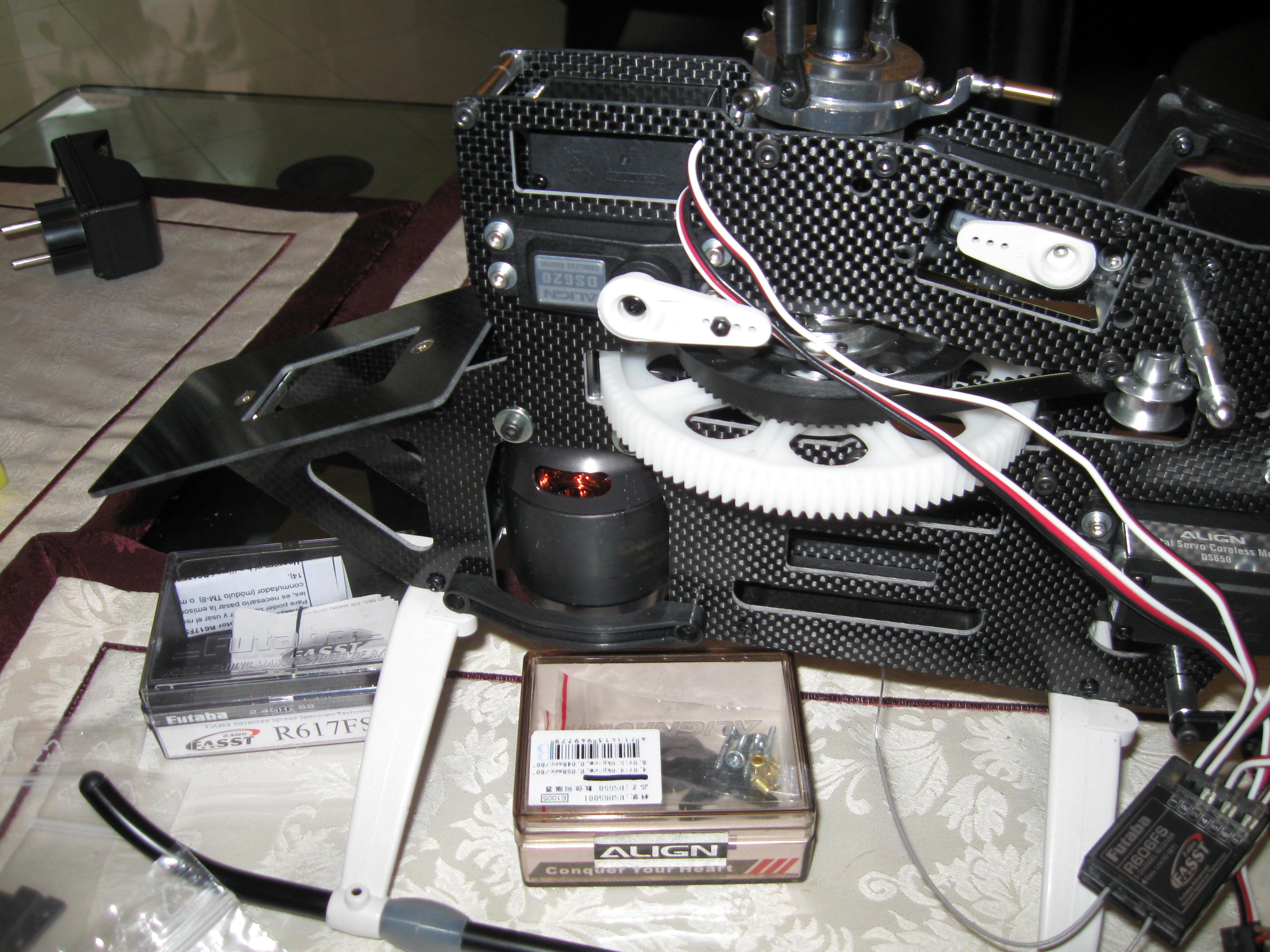

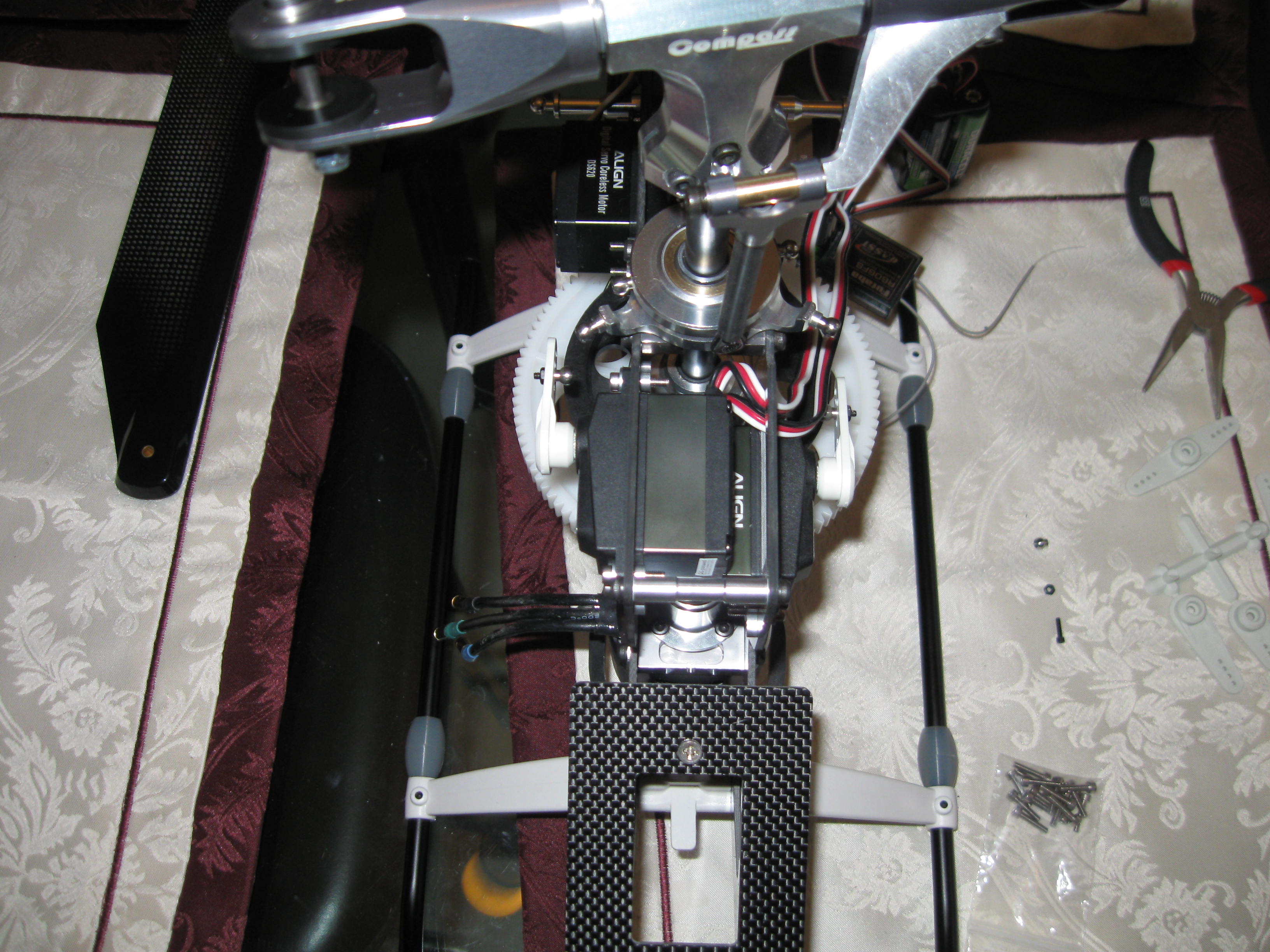

Ich habe diese verstärkten Servo Arme für Futaba an meinem 6HV
http://www.hobbyking.com/hobbyking/stor ... oduct=3750
die sitzen richtig fest auf dem Zahnrad und halten ordentlich was aus. Gibts auch für JR oder Hitec. Sind
zwar aus Kunststoff, aber extrem robust.
