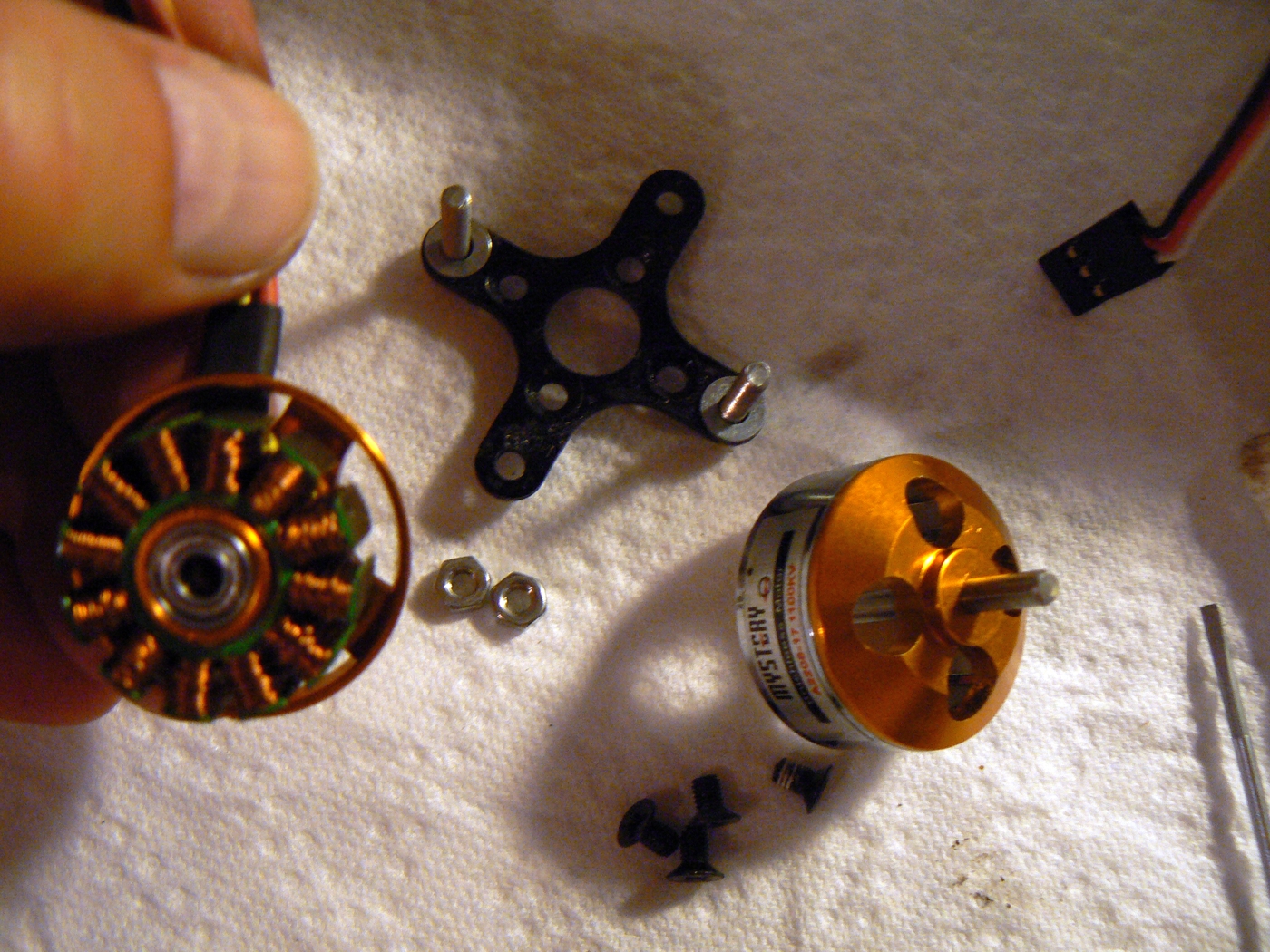

#6 Re: "kratzige" A2208-17
Hallo zusammen,
Ich habe die drei Motoren, die ein rauhes Laufbild zeigen, wie oben beschrieben zerlegt,
einer hat sich plötzlich entschlossen, nach dem Putzen und Wiederzusammensetzen etwas sanfter zu laufen,
bei den beiden anderen hat sich nichts geändert
Ich denke, ich werde neue Lager spendieren müssen.
Damit zur nächsten Frage:
ich kann zwar mit einem Meßschieber umgehen, auch mit den alten, nicht-digitalen, aber dazu müsste ich die Lager erst einmal in die Hand bekommen.
Gibt eine erprobte Verfahrensweise, beide Lager auszudrücken, mit Hobbymitteln?
Wie ist die Bezeichnung für ein Kugellager dieser Ausführung?
Gibt es Erfahrungen mit Keramiklagern?
Manfred

Ich jetzt auch.Klar geht das, mach ich permanent.
Bau den Motor ab, löse den Sprengring und dann kannst du mit ein wenig Kraftaufwand die Glocke nach oben abziehen.
Manfred
PS: eine Wellensicherung / ein Sprengring hält nicht mehr?
Gibt es Ersatz irgendwo?
- A2208-17 zerlegt.jpg (1.14 MiB) 1645 mal betrachtet
