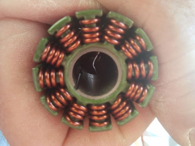

Hallo Leute
habe mal meine erste Wicklung auf dem Motor drauf und ein Foto gemacht.Ich finde das sieht gar nicht so schlecht aus für die erste Wicklung.Positiv ich habe keinen Stratorschluss.Ich habe ja zuerst alle A dann B dann C gewickelt.Ich glaube das nächste mal versuche Ich ABC,ABC,ABC,ABC,denn wenn man zum C kommt wird es da ganz schön eng obwohl ich noch eine menge an Platz habe,aber für den ersten bin ich zufrieden.Nun wird er noch verschaltet und dann wird getestet.
Ich bin Happy denn so schlimm wie ich es mir vorgestellt habe war es gar nicht.Und übung macht den Meister.Der nächste Motor wird dann wohl etwas besser(hoffe ich).
LG Michael
PS:Komentare erwünscht
LG Michael
