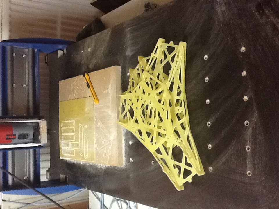

Ich baue gerade meinen neuen Copter, es wird ein Y-6 nach Zeichnungen von Sms86 aus dem Mikrokopterforum.
Heute habe ich auf meiner Tron die letzten Teile gefräst und bin jetzt am Zusammenbauen.
Als Fc kommt die Mikro-Wii rein, die habe ich heute bestellt, Motoren werden die Hacker Style 20-22 von Hobbyking samt Hobbykingregler.
Da ich jetzt endlich mal Fpv-Mäßig Gas geben will wird auch noch neGoPro Hero HD ihren Platz in einer Roll und Nickkompensierten Halterung finden.
Ich werd den Baufortschritt hier nach und nach mitteilen. Hätte gern schon ein Bild reingesetzt, musste aber gerade sehen dass ich vom Ipad aus keine hochladen kann. Den Pc mag ich jetzt nimmer hochfahren, deshalb gibts die morgen.
[edit] Ha mit Opera Mini hats funktioniert. Leider ists quer, aber das muss reichen :-)

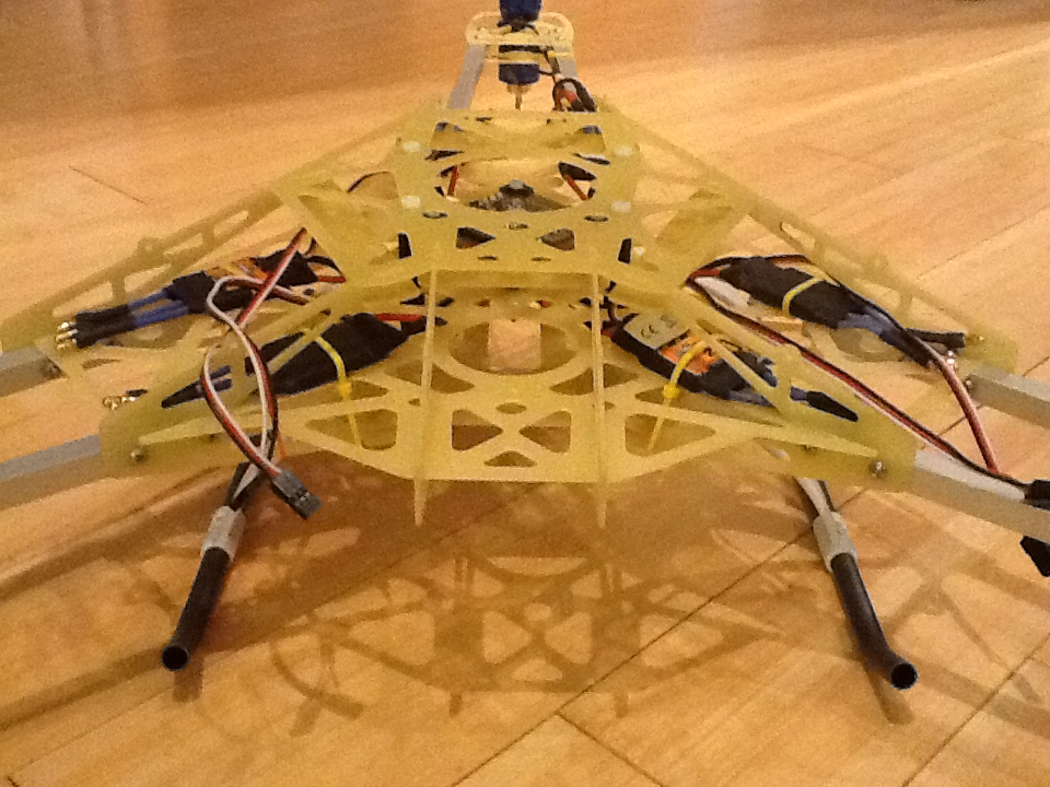

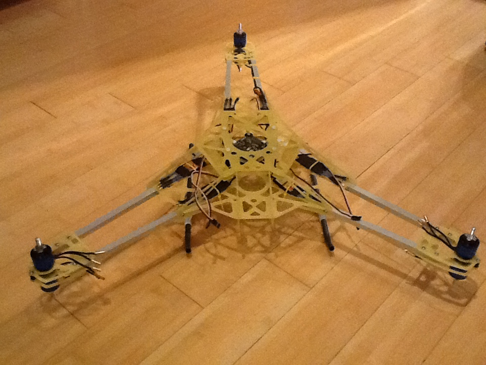

Weiter gehts mit dem Hexa. Der Frame ist soweit fertig, jetzt kanns an die Elektronik gehen.
Das MicroWii liegt schon hier, was ich noch machen muss ist die Halterung für die GoPro, nen Akku muss ich auch noch besorgen. Das Teil ist n ziemlicher Brocken, da denk ich dass ich auf 4 oder 5000er 3s gehen muss. Die 2200er die ich hab sind definitiv zu wenig.
Ich hab jetzt ne Woche Urlaub, wenn alles gut geht sollte ich bis nächstes We zum Erstflug aufbrechen können. Das Fpv-Equipment baau ich dann später ein, da fehlen mir noch ein paar Sachen.
Wo ich mir noch nicht so ganz sicher bin ist das Landegestell, da wollte ich eigentlich eins vom 700er Rex nehmen, bekomm aber langsam Bedenken dass das zu niedrig ist. vielleicht könnte mir da ja jemand eins Abmessen oder hat eventuell sogar eins über.

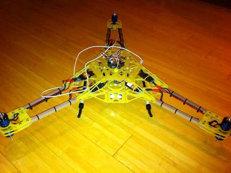

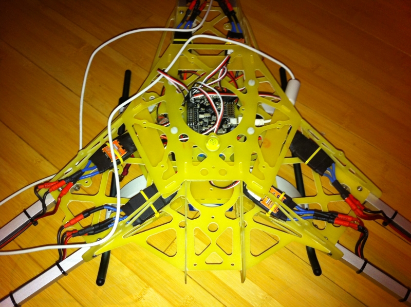

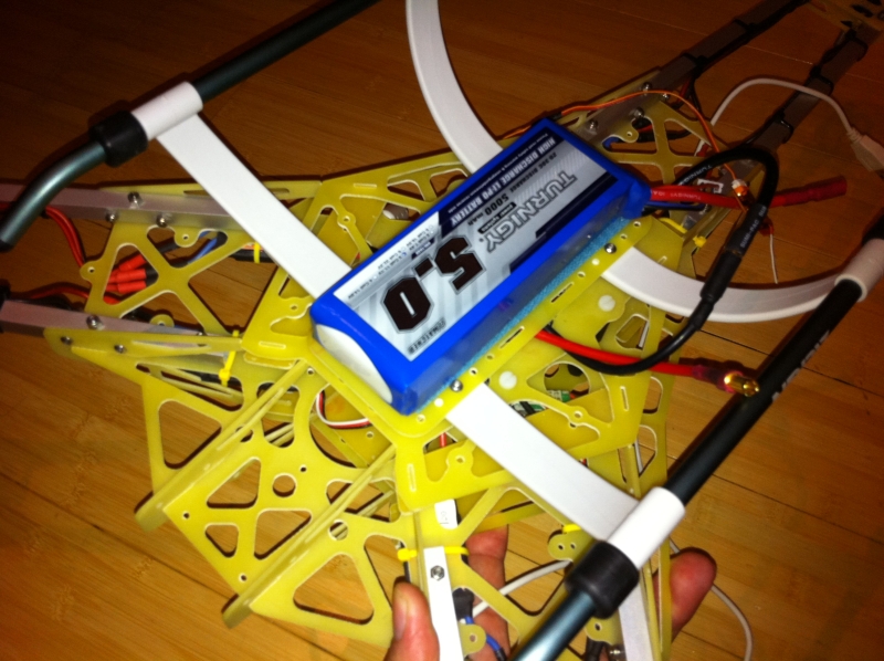

Weiter gehts.
Heute hab ich den Rahmen fertig zusammengebaut und angefangen die Regler anzuschließen.
Als Landegestell habe ich mir eins vom Trex600 besorgt, das scheint recht gut zu passen.
Die MicroWii ist auch schon mal vorbereitet, ich denke morgen bekomme ich die restlichen Regler voll mit dem Motoren verbunden und kann dann mal ne Software drauspielen.
Gewichtsmäßig bin ich jetzt bei dem was auf den Bildern zu sehen ist bei 1160g. Dazu kommt jetzt noch den Akku mit 450g und ein paar Kleinteile. Ich denk ohne Fpv sollte ich dann mit den angepeilten 1600-1700g hinkommen. Dazu kommt dann eben noch das Fpv-Zeug, mal sehen ob ich dann mit 2000g auskomme.

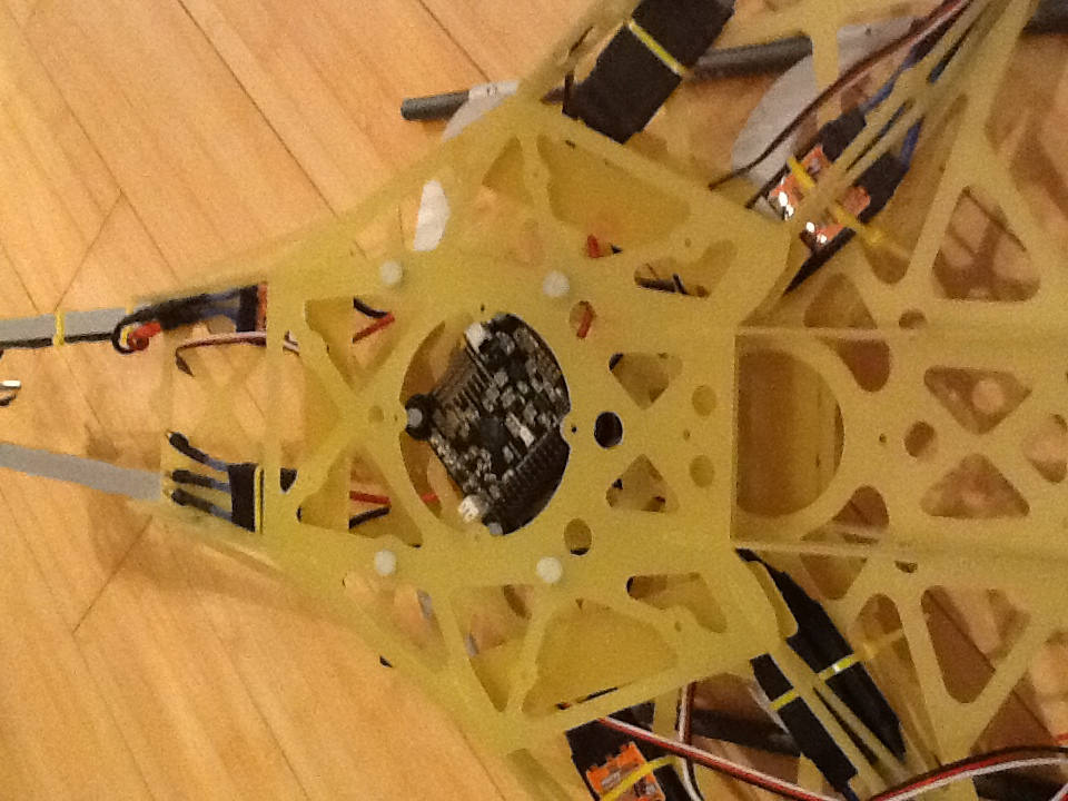

Hi Adrian
Schaut sehr schön aus schon. Jedoch sollte das Microwii gerade nach vorne zeigen , und nicht um45 grad gedreht! Oder Jänner man das im Sketch andern?

Ich hoffe dass man das einstellen kann. Sonst müsste ich die Grundplatte nochmal fräsen oder ne Zwischenplatte einziehen.
Zwischenplatte wär ein bisschen ungeschickt, die Kuppel ist nicht allzu hoch.
Ich muss eh schon die obere Deckplatte modifizieren um das ganze Funkzeug sauber verlegen zu können.

Hm Adrian, Fräs dir ne zwischenplatte. Is glaub ich einfacher.

Denk ich auch.... Muss halt schauen wie ich das mit der höhe gebacken bekomm. Die Microwii sitzt momentan auf 10mm Bolzen und die Stecker von den Reglern schauen oben raus. Höher darf das also mit der Zwischenplatte nicht bauen, ne kleine Kuppel muss sowieso drauf...

so ich habe jetzt alles angeschlossen, es hat nix geraucht :mrgreen: Die Motoren tun was sie sollen, allerdings muss ich die Regler wohl nochmal kalibrieren. Der Teil im Sketch der die alle auf einmal machen soll hat irgendwie nicht geklappt. Naja dann muss ich das halt an nem Extraempfänger erledigen.
So wie der Kopter jetzt dasteht bin ich bei 1750g, da kommen noch die Props, ein paar Schrauben und Kabelbinder dazu. Sollte aber nicht mehr soo viel zusamenkommen. Das FPV-Zeug wird noch mal ein Posten werden, aber das wird sich noch zeigen. Bis ich den Gimbal gebaut hab dauerts wahrscheinlcih noch ein paar Tage. Ein Leichtgewicht wird das Muli wohl nicht werden, aber er war schon immer als Packesel gedacht.
Die Akkuplatte an dem Trex600er Landegestell hat noch mehrere Bohrungen um im Notfall den Schwerpunkt noch ein bisschen verschieben zu können.

ESC lerne bitte alle an den Gasweg an den du bekommst nachdem du die Werte in der GUI auf 1000-2000 eingestellt hast. Und zuerst nur mit Gyro only einfliegen. Lass die andre sensorik erstmal aus.

Ja mach in Ruhe. Grad bei dem Grossen Kopter. Aber wenn Gasweg stimmt und richtige Props und Motorlaufrichtung und die Motore am richtigem Platz stecken, sollte es da mit den Standard settings keine Pobleme geben.
