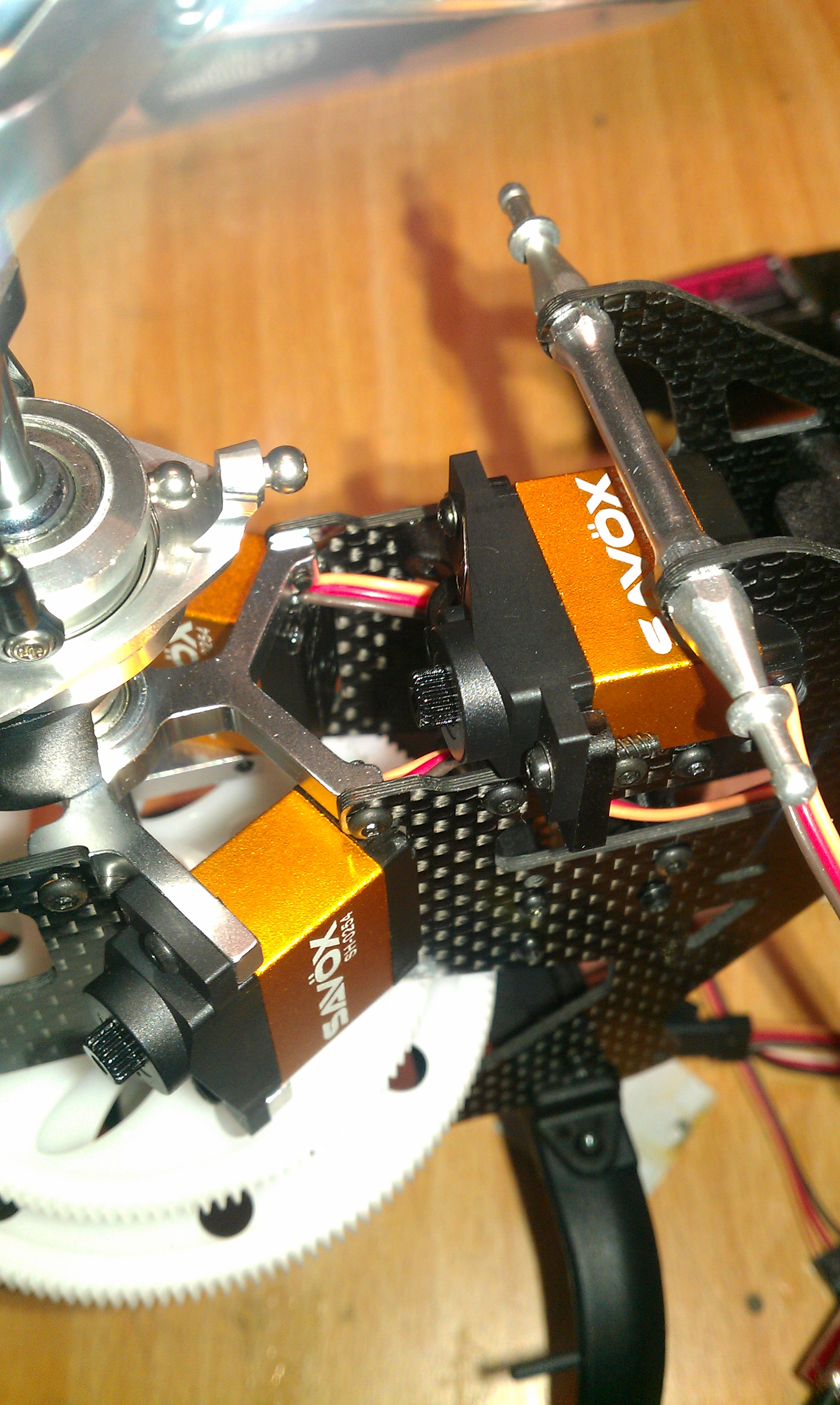

Das Alu-Zentralstück ist ganz anders vom Winkel der Servohalter als esbei meinem V2 SE ist
Hier mal ein Foto: die Savox haben 21mm Einbautiefe und stellen das Maximum was BEIM V2 SE möglich ist da....jedenfalls ohne was unterzulegen....

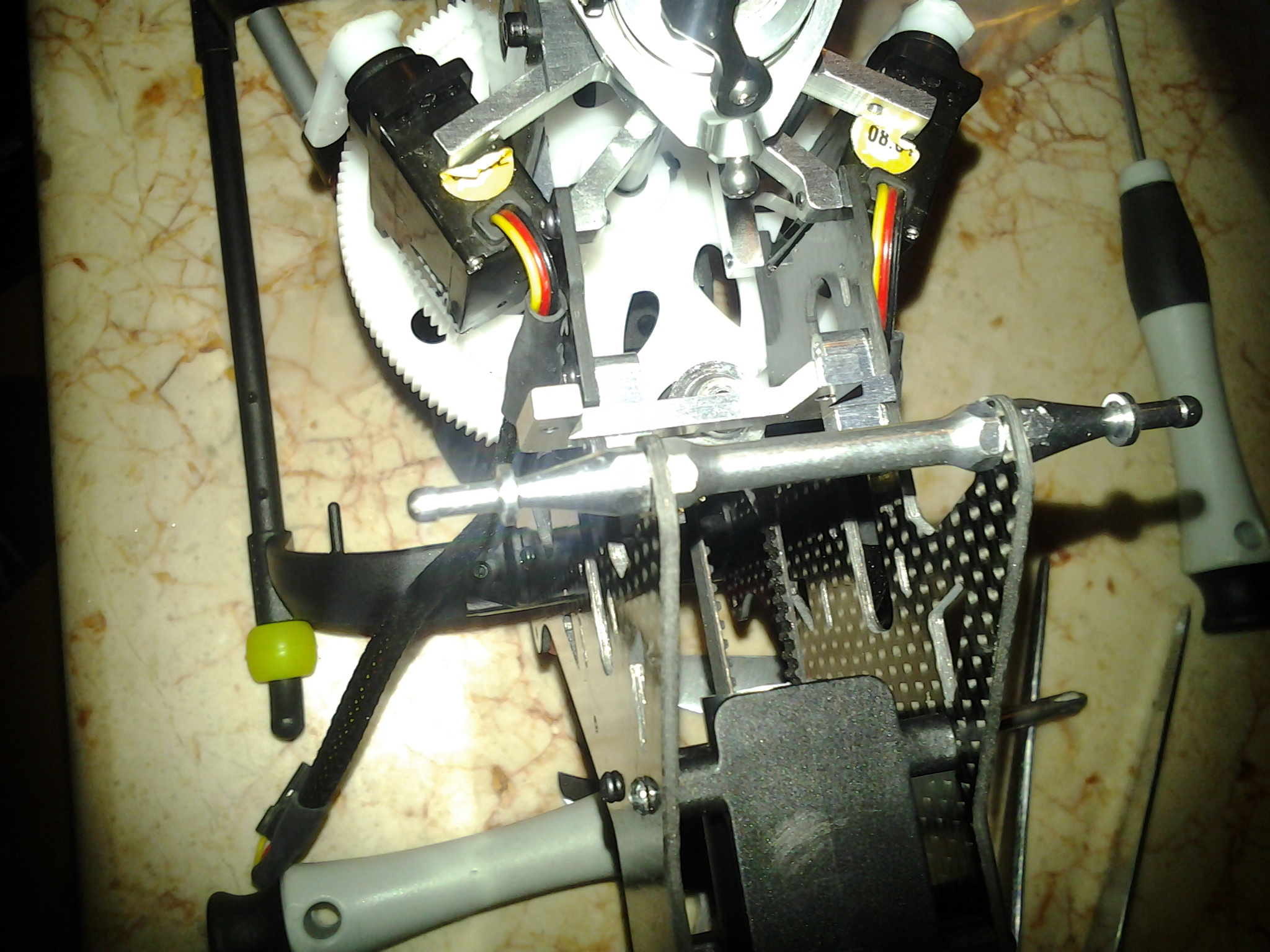

Sieht bei mir etwas anders aus

weiss garnet wasde willst Junge....dafür haste nen schönen Nickservohalter aus Alu!

Ist der Rahmen/CFK-Chassis anders?
Basti, evtl was vorne unterlegbar?

Sind wir schonmal 2 , die das nicht in den Kopp kriegenEvo2racer hat geschrieben:weiss garnet wasde willst Junge....dafür haste nen schönen Nickservohalter aus Alu!![]()

Wenn ich da was unterlege , is das knapp n halber cm , den ich unterlegen muss .
@Crizz : uns gehts in erster Linie um die Servobefestigungen , das Zentralstück is mir selbst dabei erstmal Banane
