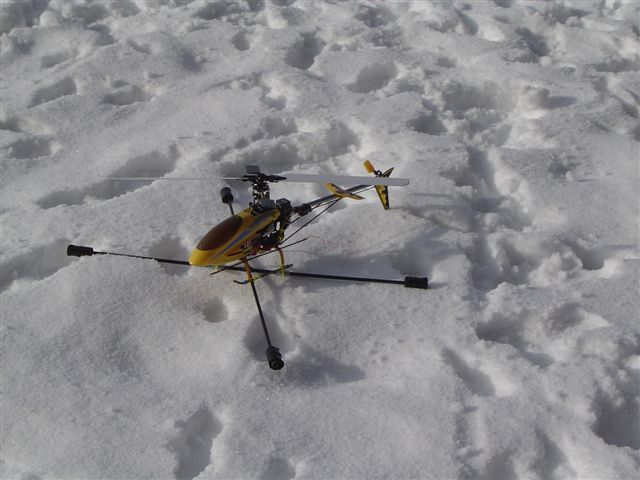

heute hat mein Rex die ersten vier Akkuladungen verschwebt. Bisher hatte ich nur Piccolo-Erfahrung und muss sagen, so ein Rex ist schon etwas ganz anderes. Da schnurrt der Motor, und bei ein bisschen Pitch geht es richtig schnell zur Sache....
Da wird es mal Zeit --- DANKE --- zu sagen, für die vielen guten Tipps, die sich hier im Forum angesammelt haben. Ohne die hätte ich bestimmt noch einige Schwerigkeiten gehabt.
Eine Frage hätte ich noch zum Heckrotor:
Die CFK-Stange vom Servo zum Heckrotor habe ich durch das vorgesehene Loch beim Halter für das Höhenleitwerk geführt. Ich habe den Eindruck, dadurch ist die Steuerung schwergängiger als nötig. Was ist hier der "Königsweg"? Nicht durch das Loch führen, Loch etwas aufbohren, Stange etwas abschleifen, ...?
