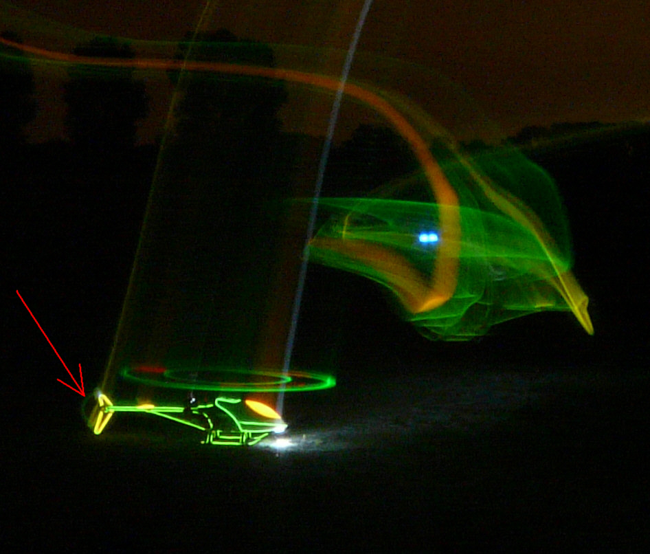

von Husi
blauweissheli hat geschrieben:Habe auch gerade im Forum etwas gestöbert, viel zu Nachtflug gibt es nicht.
na dann mußt du mal hier schauen: Husi's Foto-Album
blauweissheli hat geschrieben:Nun gibt es ja Nachtflugblätter für grosse Helis - aber was gibt es für Multikopter?
Ich möchte gerne die Propeller an meinem Hoten-X nachts farbig haben, am Besten zB hinten rot, und vorne weiss oder grün.
Wenn du solche Props suchst... ->Klick<-
bzw. hier direkt das Video der Herstellung ->Klick<-
blauweissheli hat geschrieben:Geht das, gibt es da was Käufliches? Etwa selbstleuchtende oder fluoriszierende Propeller in derselben Größe für Flächenflieger?
Ich habe fluoreszierende Heckblätter auf meinem Nachtheli, die aktiv von einer UV-LED angeleuchtet werden. Das ist von der Helligkeit (im Vergleich mit meinen Leuchtschnüren) nicht so der Brüller :(
