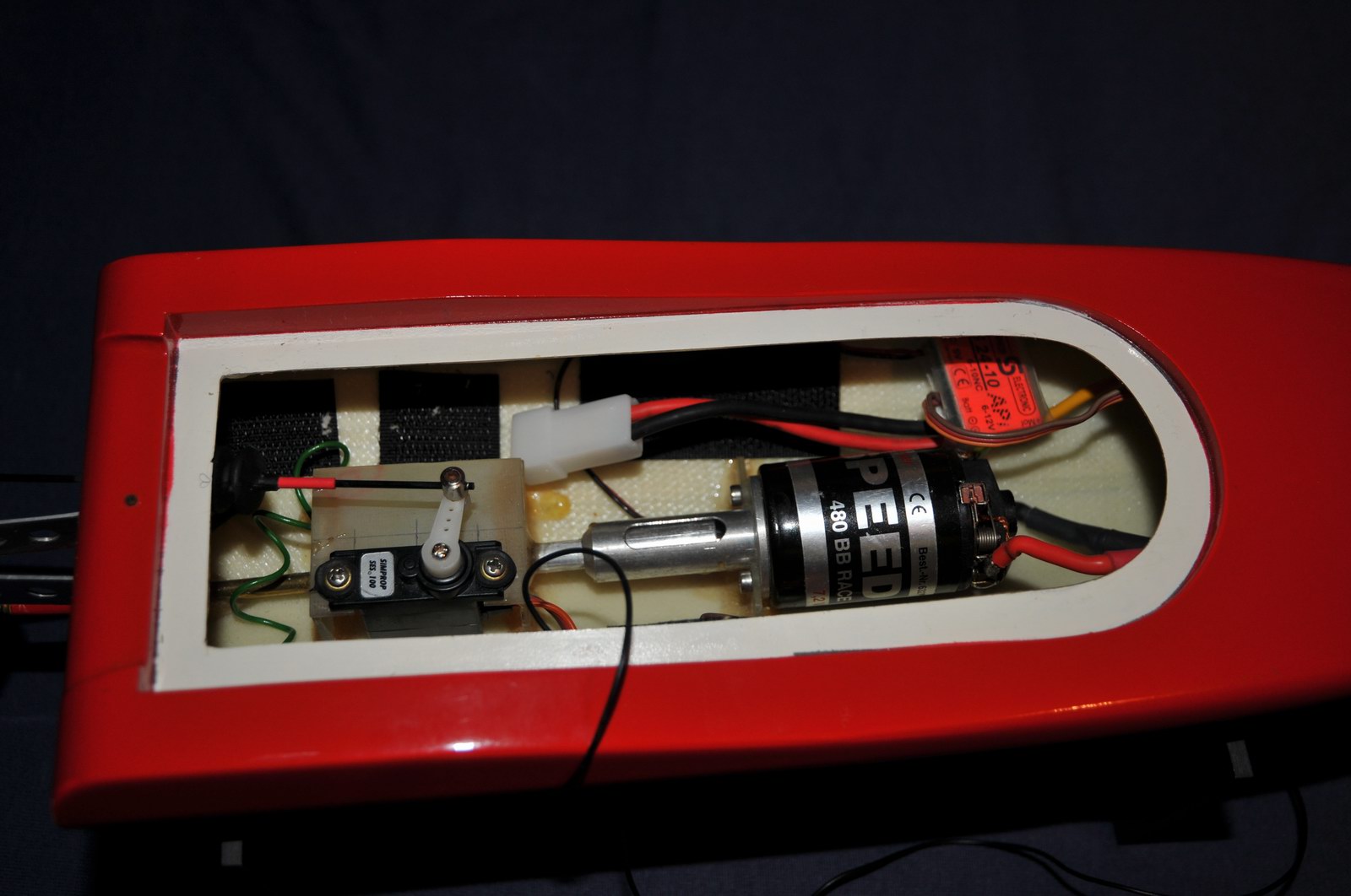

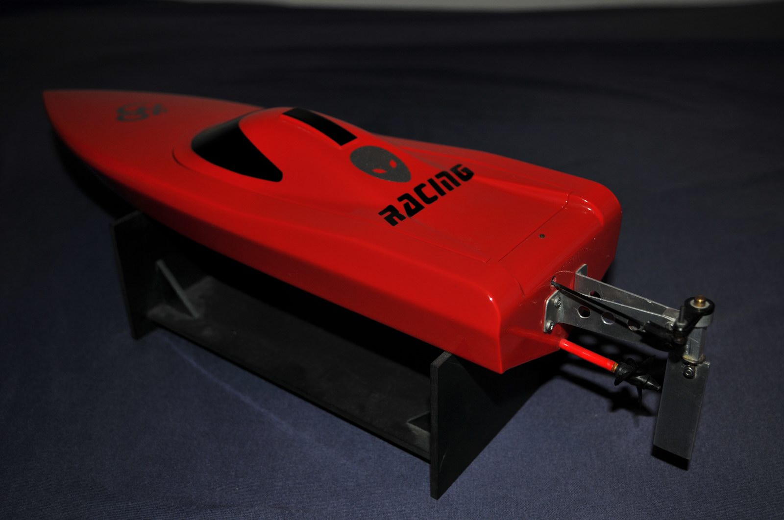

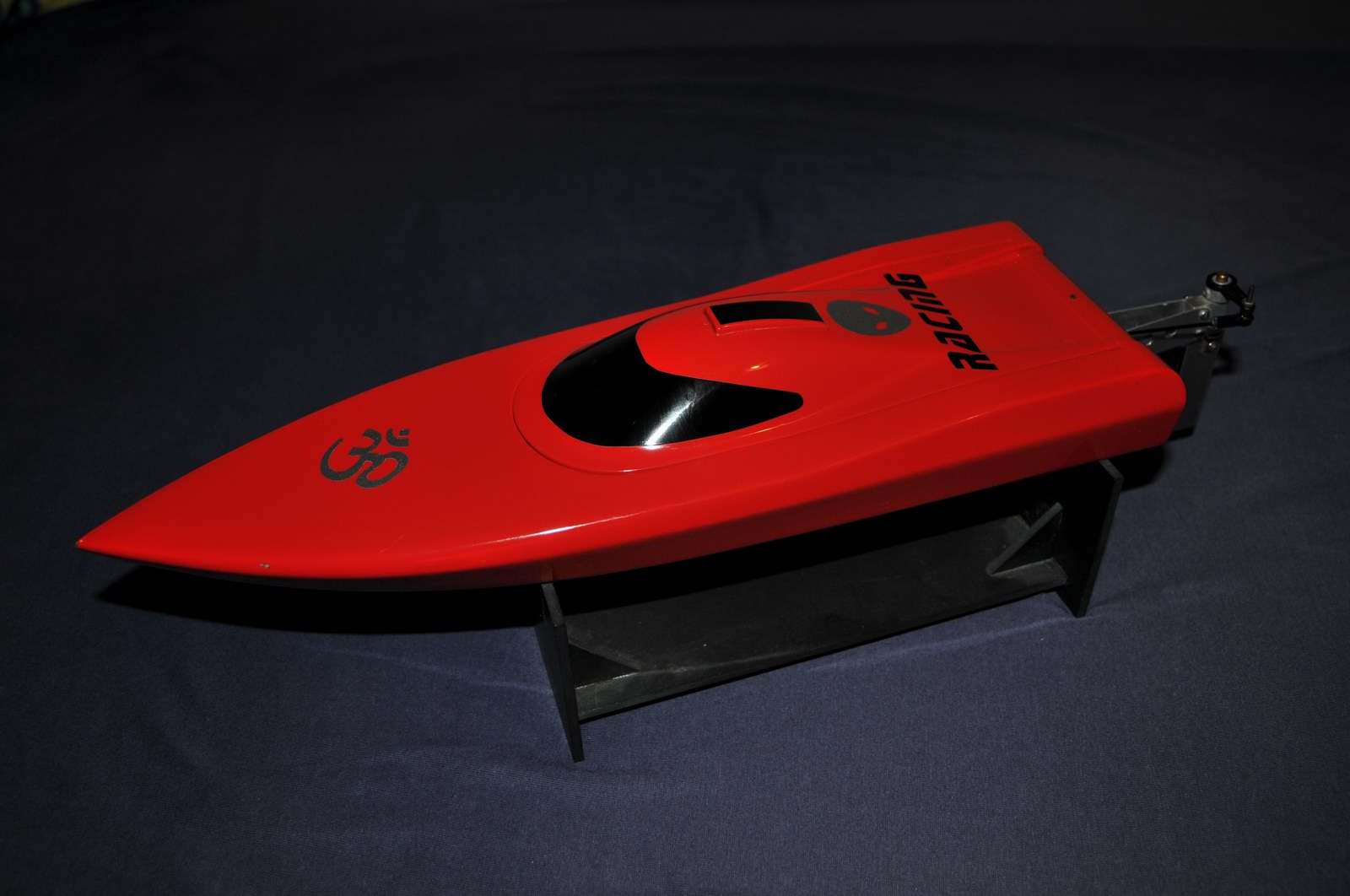

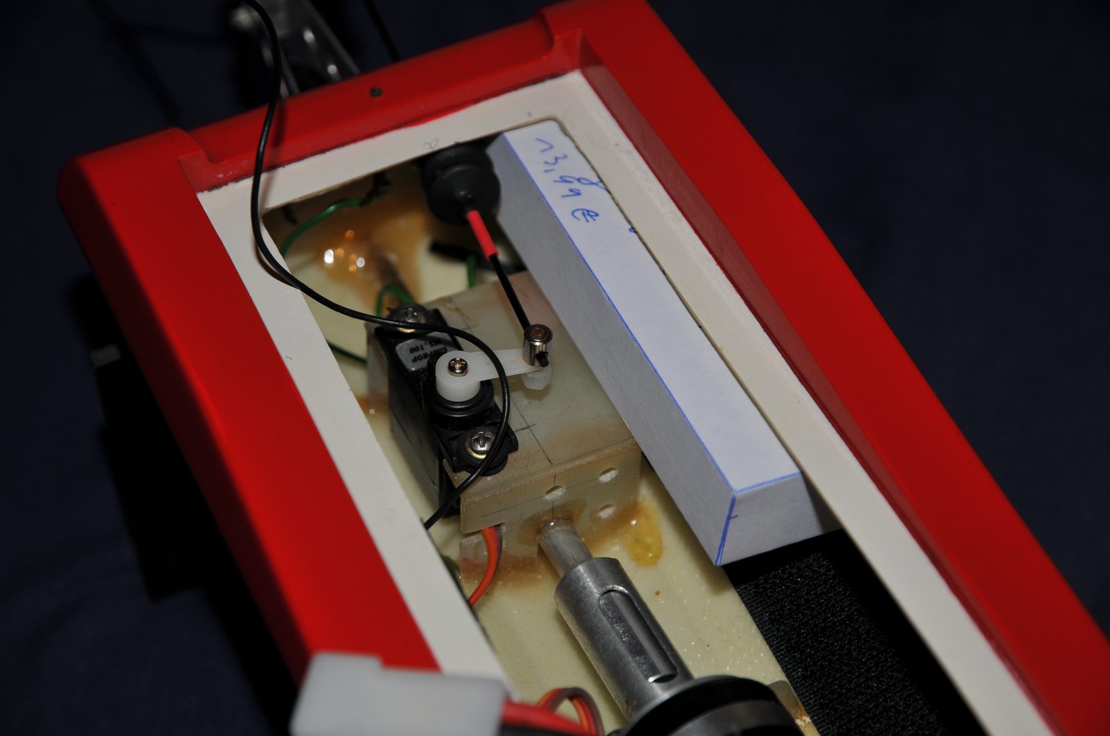

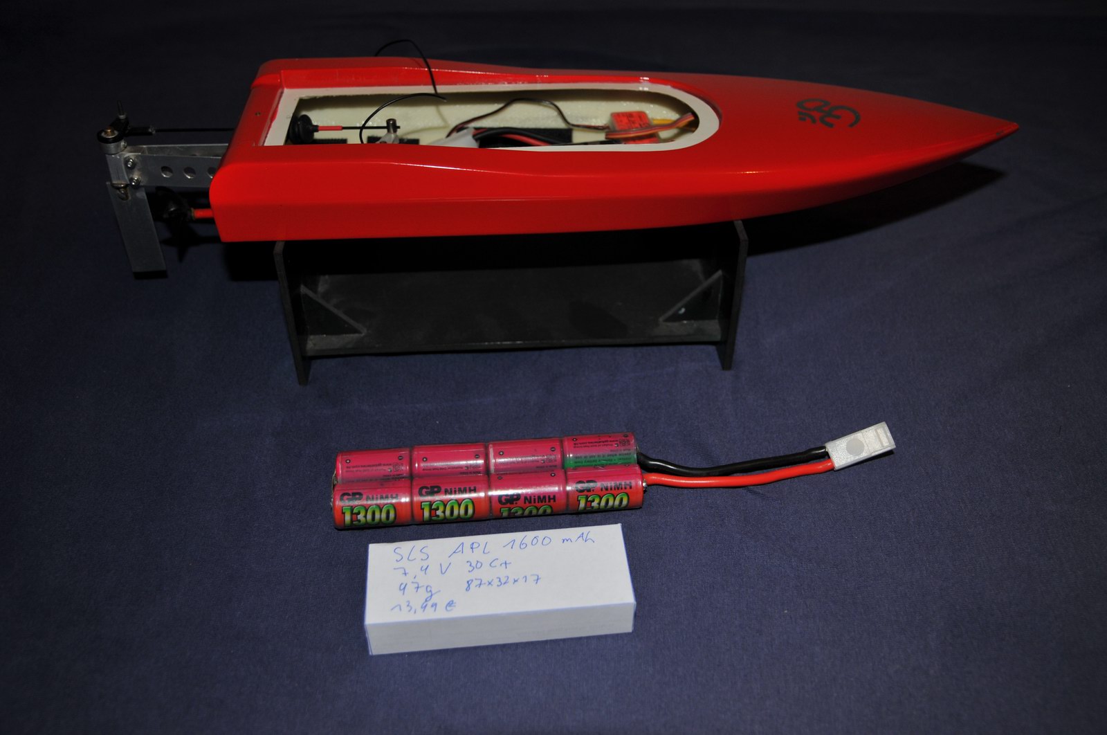

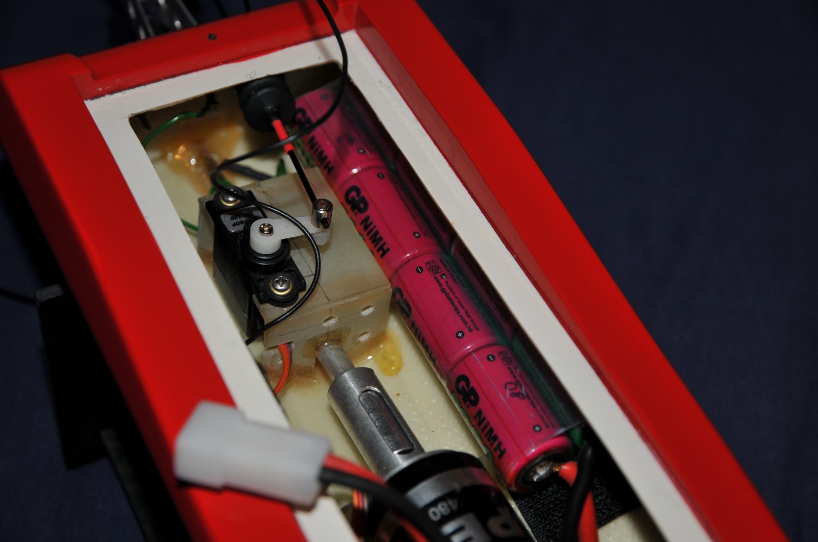

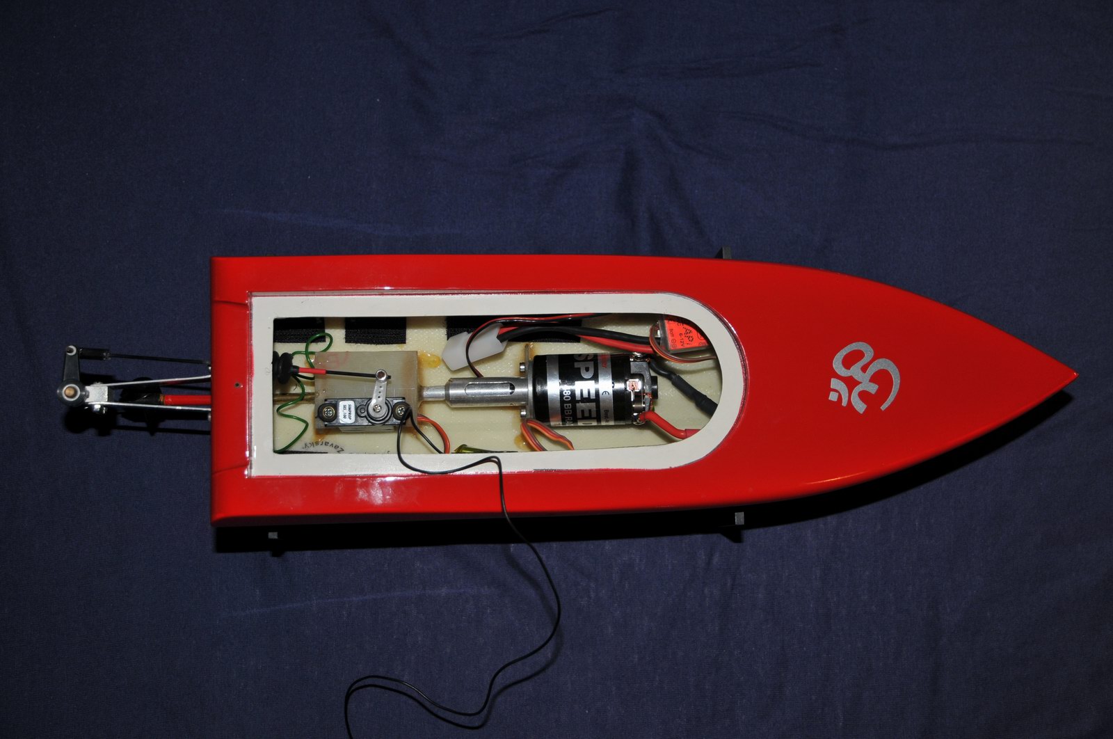

Hier mal ein paar Bilder. Zum Modell wäre noch anzumerken, dass ich es so wie es ist von einem Modellbaukollegen übernommen habe.
So schaut momentan das Innenleben aus. Der schwarze Draht ist die Antenne vom 40 MHz Empfänger (alt, aber bezahlt). :)
Vergleich bisheriger Akku zu neuem Lipo
Alter Akku im Boot
Für den Lipo muss der Servohalter verkleinert werden, sonst liegt der Akku nicht am Boden auf.

-Didi-
Beiträge: 13124
Wohnort: Kiel
#12 Re: Reaktivierung MHZ Gecko
Beitrag von -Didi- »
Sieht doch klasse aus! :thumbright:
Mit einem HK-Motor an 2s oder 3s sollten damit 40kmh drinn sein.

Och, der Motor hat schon ordentlich Knöf (sollte dieser sein: SPEED 480 BB RACE 7,2 V. Da braucht es nicht unbedingt was anderes, vor allem wäre dann auch ein neuer Regler fällig. Allenfalls könnte man mit nem BL wohl etwas Gewicht reduzieren.

Viel bewegt wurde der Kahn aber noch nicht oder? Zu meinen Bürstenzeiten sahen meine Böötchen innen immer aus wie eine Kohlegrube. Das sah schlimmer aus als in einem Verbrennerkahn. Mit dem 480BB Race kommt das Böötchen auf jeden fall schon mal ins gleiten, spaß machts aber sicher erst mit einem anständigen BL Antrieb :mrgreen:

Nee, ist bisher eher ein Standmodell. :oops:
Der Motor reicht auf jeden Fall fürs Gleiten, da würde wohl ein normaler 480er schon reichen. Mehr noch, das Ding fäht mit dem Motor springlebendig wie ein Dackel auf Ecstasy. Entweder schon zu viel Power für den Rumpf, oder am Setup liegt was im argen, was auch gut sein kann, da kleine Boote da noch empfindlicher sind. Jedenfalls bewegt man sich bei Vollgas fast mehr in der Luft als auf dem Wasser. Und leider kann man dabei das Boot auch relativ leicht auf den Deckel schmeißen, wo es dann stur drauf liegen bleibt. Da hatte ich dann irgendwann keinen Bock mehr drauf und habe zur einfachsten Lösung gegriffen, die Verbannung aufs Regal. :wink:
Ziel ist vorrangig, mit dem vorhandenen Motor wieder in Fahrt zu kommen. Wenn das dann genug Suchtpotential freisetzten sollte, käme auch ein BL in Betracht. Was wäre denn da zu empfehlen? Befestigungslochabstand (19 mm) und 3,2 mm Wellendurchmesser sollte möglichst passen.
