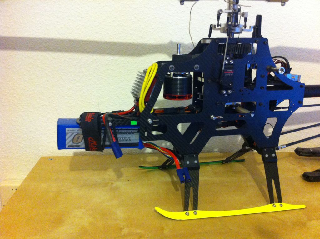

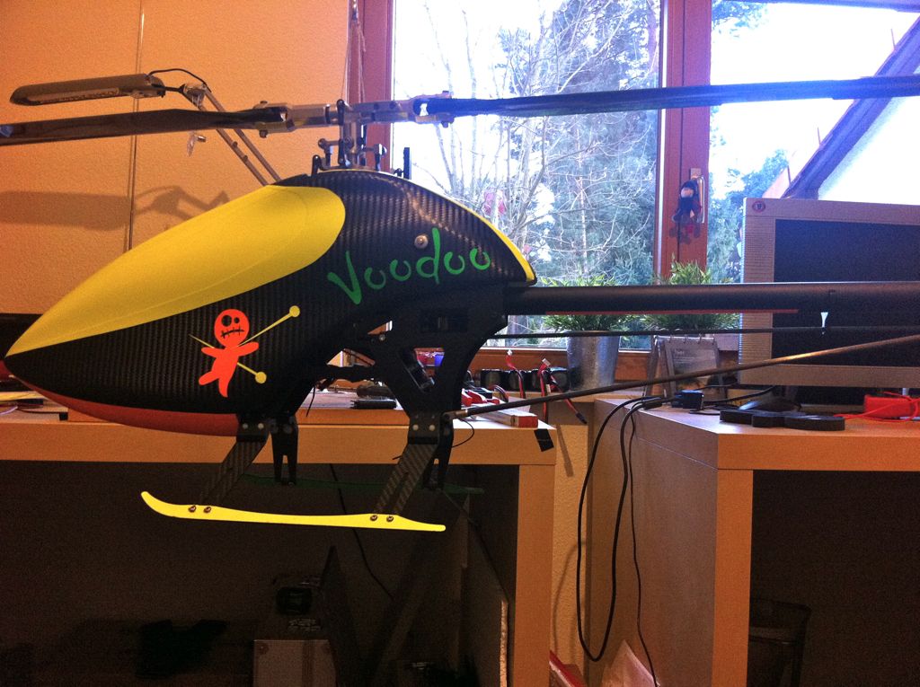

Abmessungen (ca.) 140 x 42 x 45 mm bei 555gram
lg michl
#13 Re: Voodoo 600 / 700 mit 6S Erfahrungsberichte
Ach na da ist noch Luft
6s-3000mAh 530g
Fränky
6s-3000mAh 530g
Fränky
- Akku angelegt :-)
- IMG_2006.jpg (124.04 KiB) 5488 mal betrachtet
- Aufgehangen
- IMG_2004.jpg (134.9 KiB) 5485 mal betrachtet
