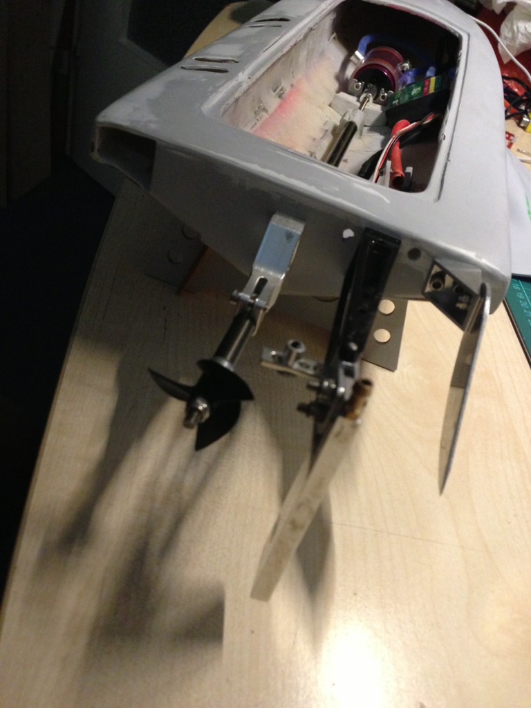

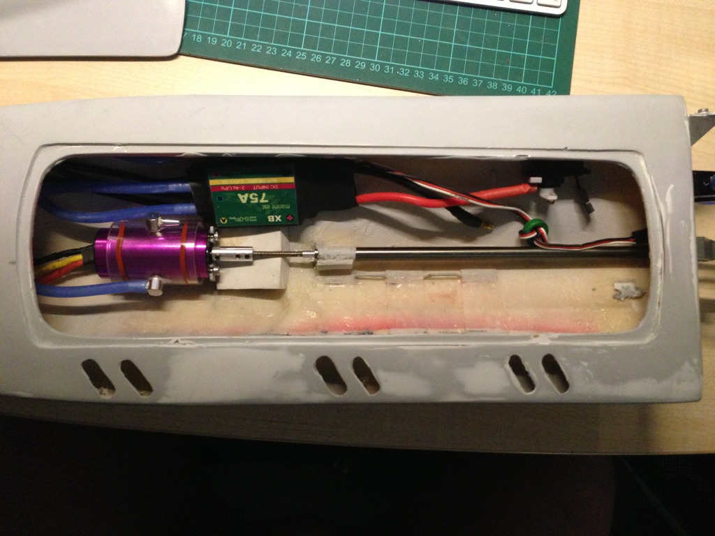

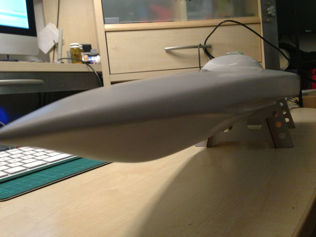

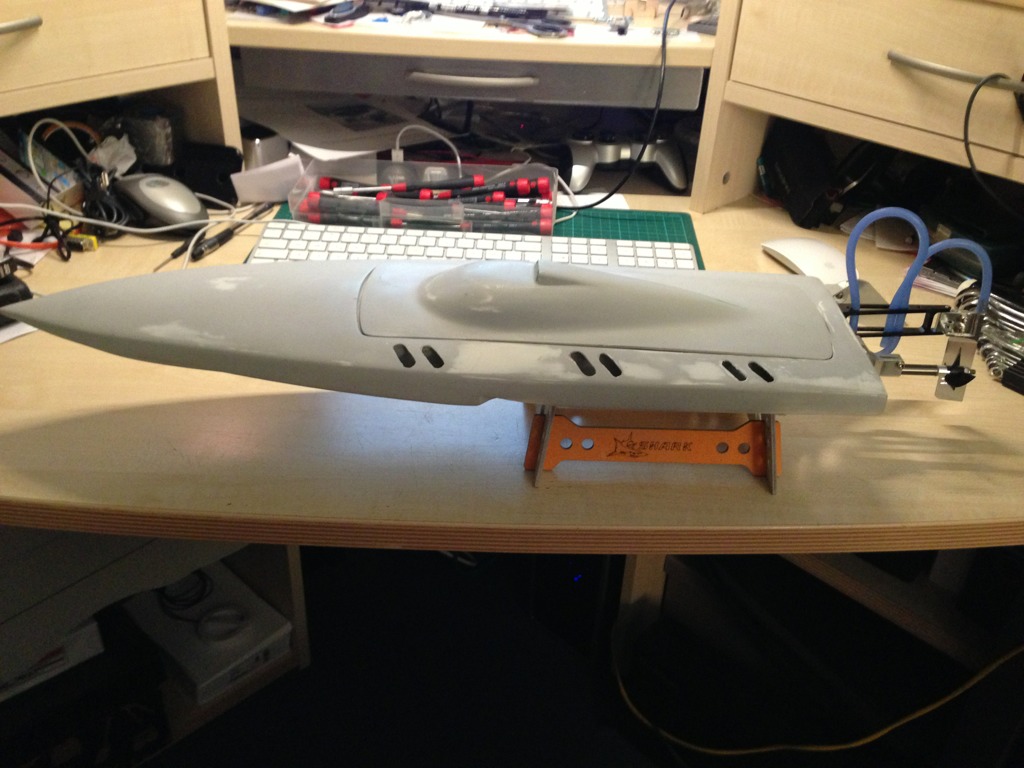

da ich von si einem komischen vogel angesteckt wurde und dann noch per zufall ein kollege sein boot verkaufen wollte,
hab ich mir zu meinen bereits vorhandenen projekten dieses mono zugelegt, bei 50 euronen konnte ich auch nicht
widerstehen :mrgreen:
mal schauen, ob ich so etwas wie didi hinbekomme :roll:
hier mal ein paar bilder von dem wrack :shock:
motor ist durch, ich muss ca 50-70 gramm an material abtragen, weil die fuhre mit lipo um die 1,25kg wiegt und das ist
für ein 65cm mono doch etwas schwer :shock:
ein anderer kollege hat sich am laminieren versucht und den deckel mit sagenhaften 40gr matte und epoxy beschwert :roll:

so, motor, kühlung, aus- und durchlässe sind unterwegs. mal schauen was ich aus der möhre rausholen kann.
ist jetzt ein leopard LBA2858/7T mit 4100 kv geworden. muss jetzt mal recherchieren was es so an leichten
wakü-esc mit 70-80a 2-4s gibt, die unter 50 euro kosten und natürlich was taugen...
mein jetztiger ist relativ schwer und gross, kann aber 75a für 2-4s
