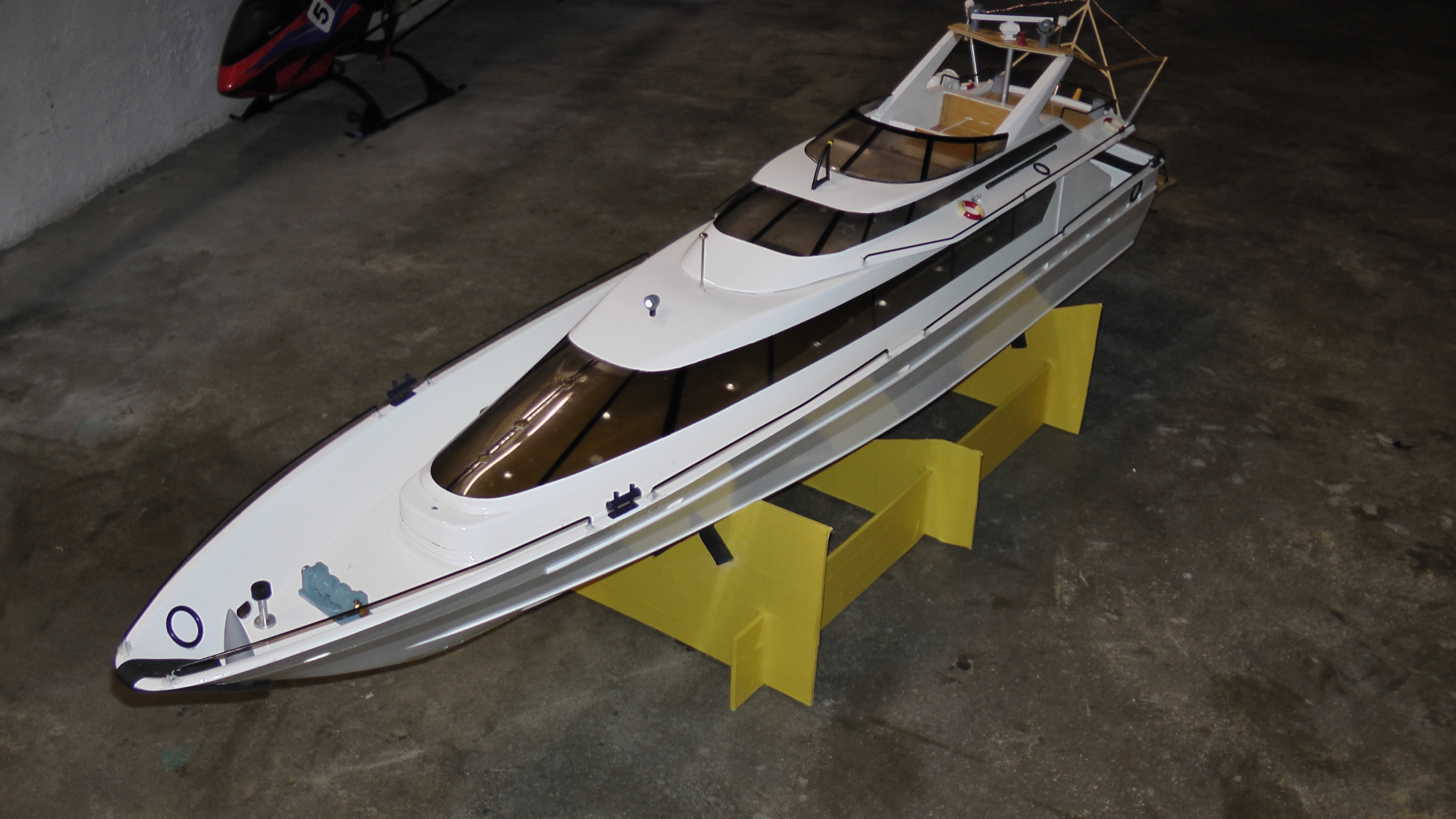

Dachten ja,wenn man sowas gebraucht Kauft,kann man nicht viel Faslch machen.
Fahrtüchtig,guter Zustand usw.

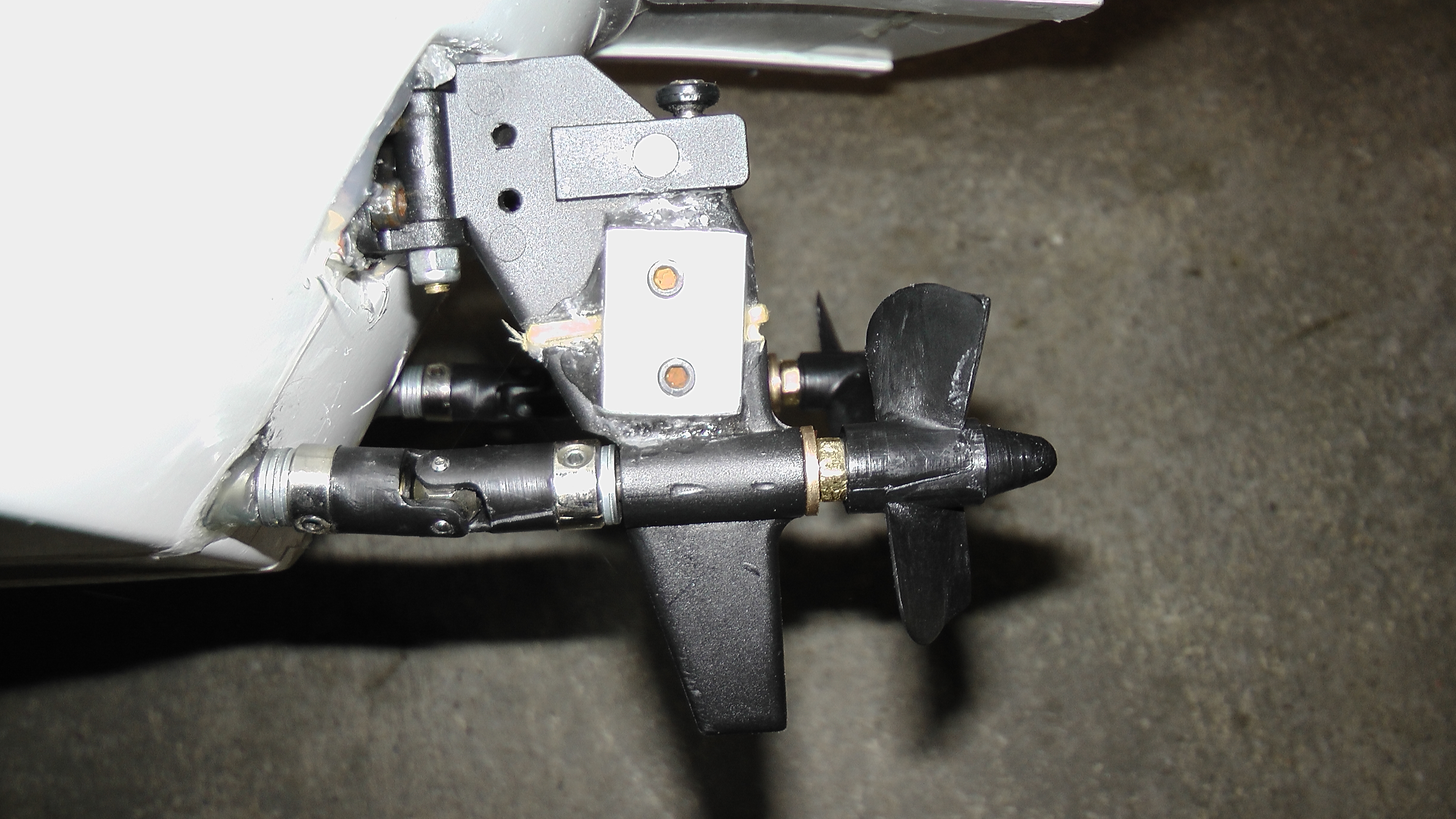

Zustand:Welle wurde zuerst Eingebaut,und dann festgestellt,oh das Ruder passt nicht.Also mal einfach Durchsägen und Verlängern.
Wir haben die RobbeSandiego ,die wir selber Top gebaut haben,und Wissen,wie was Aussehen muß.Nach Angaben des Verkäufers muß man
ein halbes Kilo Sand als Trimmung dazugeben :bounce:
Durchrutschender Antrieb,keine Abflachungen auf den Wellen.
Die Antriebswellen sind doppelt so lang wie das Stevenrohr,also auch was gefummelt.Antrieb wackelte,also auch nichtmal Ordentlich Eingeklebt.
Für die Anlenkung der Ruder wurde einfach ein Loch ins Heck gebohrt und mit Bowdenzug usw ans Ruder gepappt,weit weit weg von der Original
Anlenkung.
Zweck's Kühlwasser wurde ca mitte Rumpf ein Loch in den Boden gesägt,unter den Rumpf längs ein Röhrchen geklebt,sowas hab ich noch nie gesehen,Unglaublich.
Bei nem 2 Schraubenantrieb wurden 2----Rechtsdrehende Schrauben Montiert.!!!!!!
Der Conradregler ist nur am Stottern gewesen.
Naja,nen Graupnerregler,R und Linkslaufende Schraube Montiert,ca 10-15 Stunden Arbeit,und jetzt erst nach Testfahrt Läuft die Kiste Anähernd,wies sein sollte.
Möchte nur sagen,ist Unglaublich,was man so aus nem Teuren Baukasten machen kann.
Zuletzt,ein glänzenmden Weißen Rumpf auch noch Weiß zu Spritzen,das Sprengt irgendwie unser Verständniss.
Das Super Teil hat 130 Euro gekostet,und nochmal ca 40 Euro,um es Fahrtüchtig zu machen,mal abgesehen von den Arbeitsstunden.
