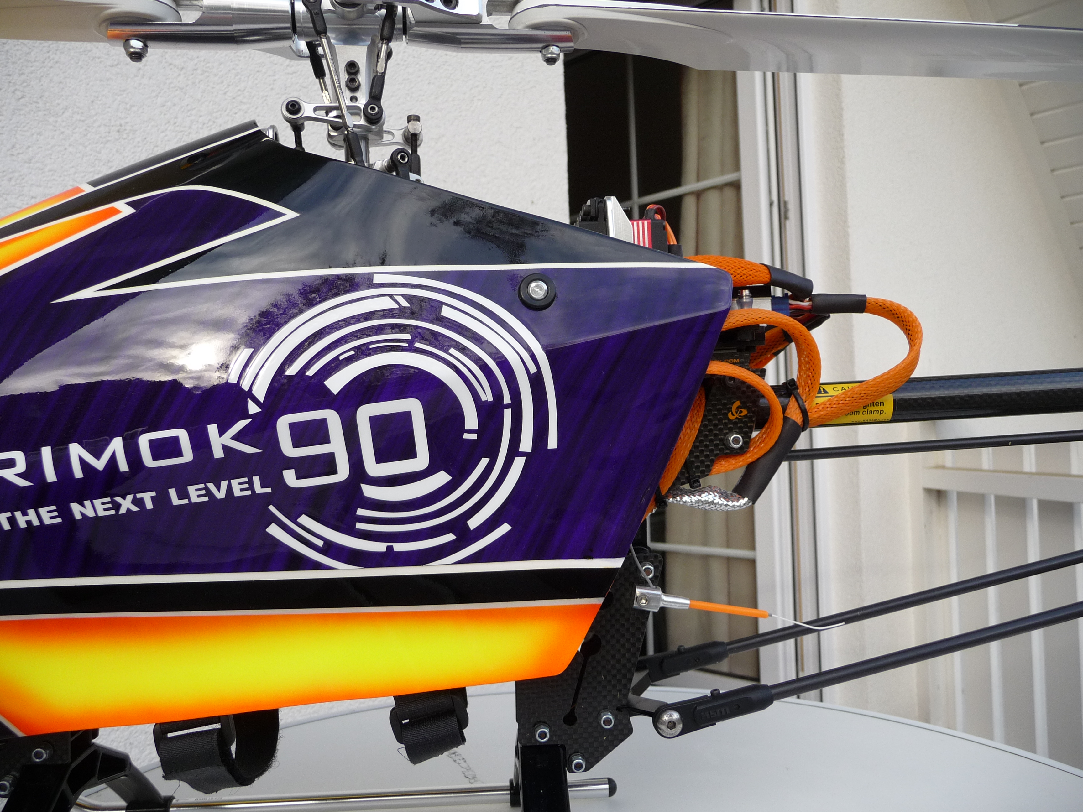

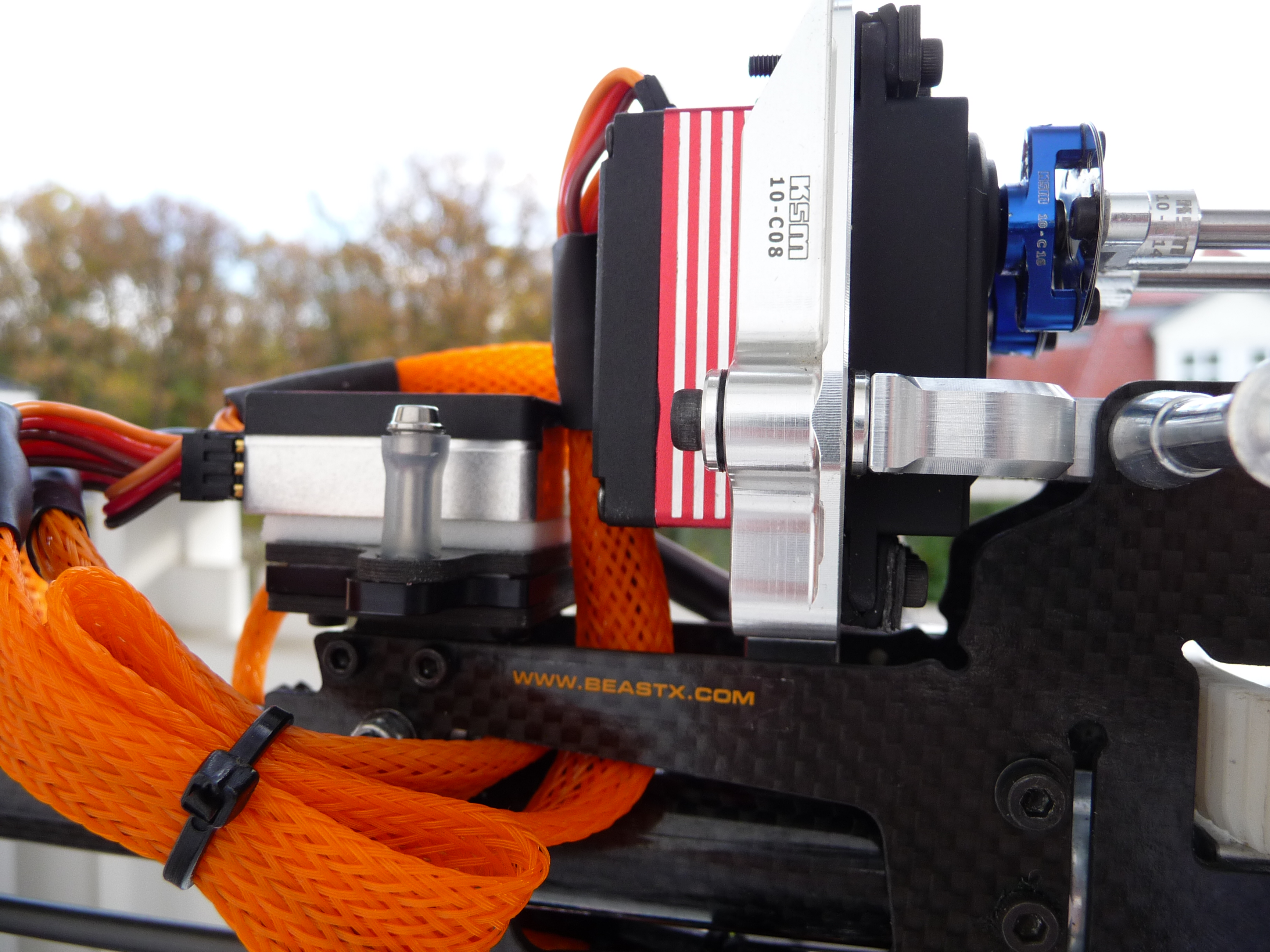

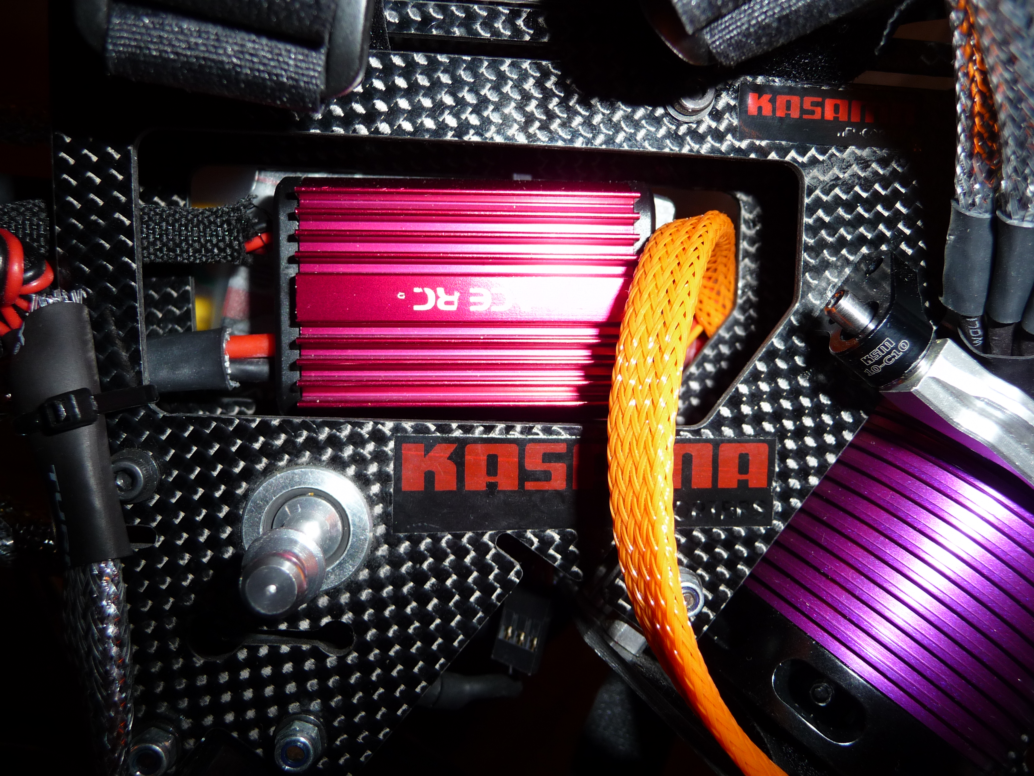

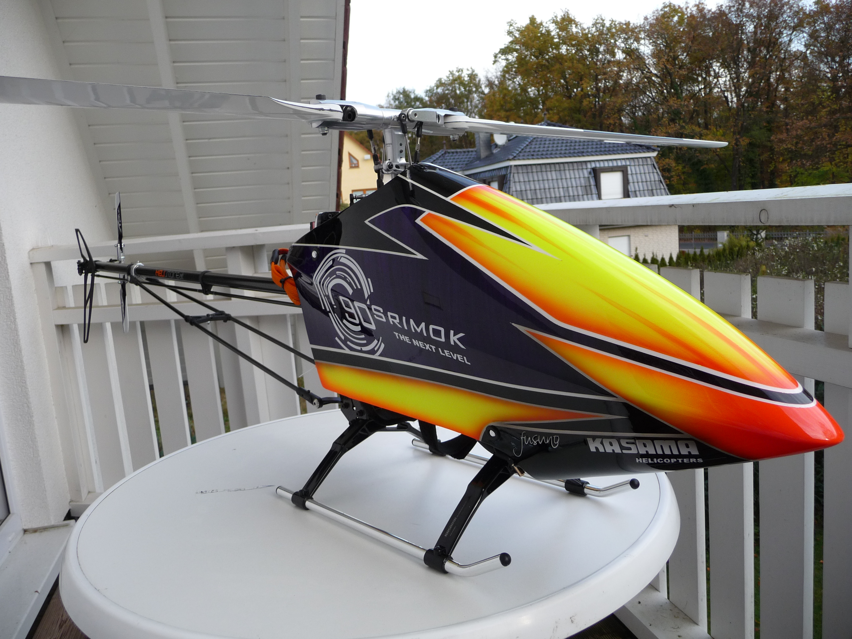

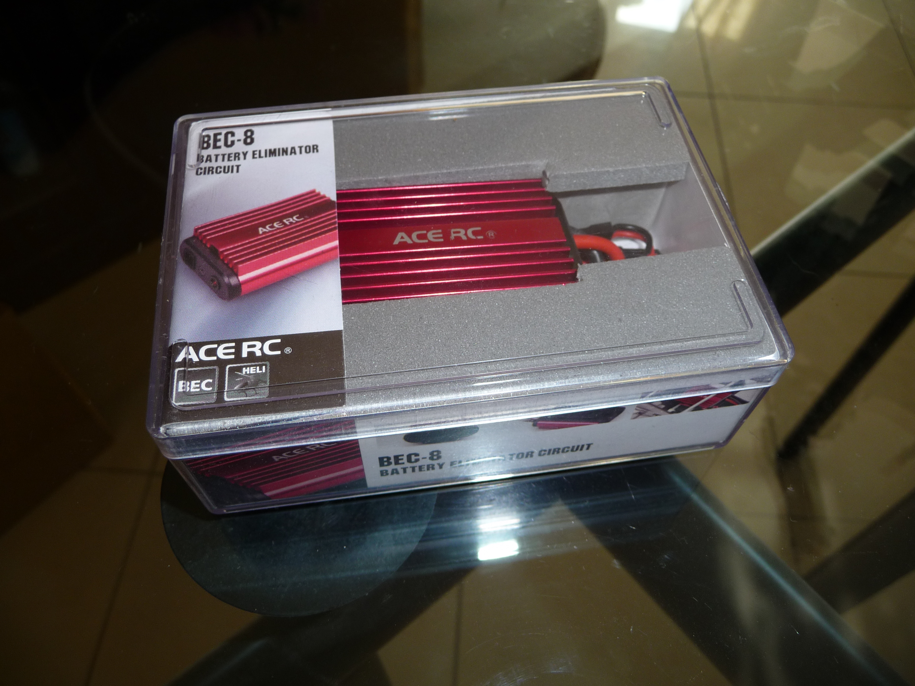

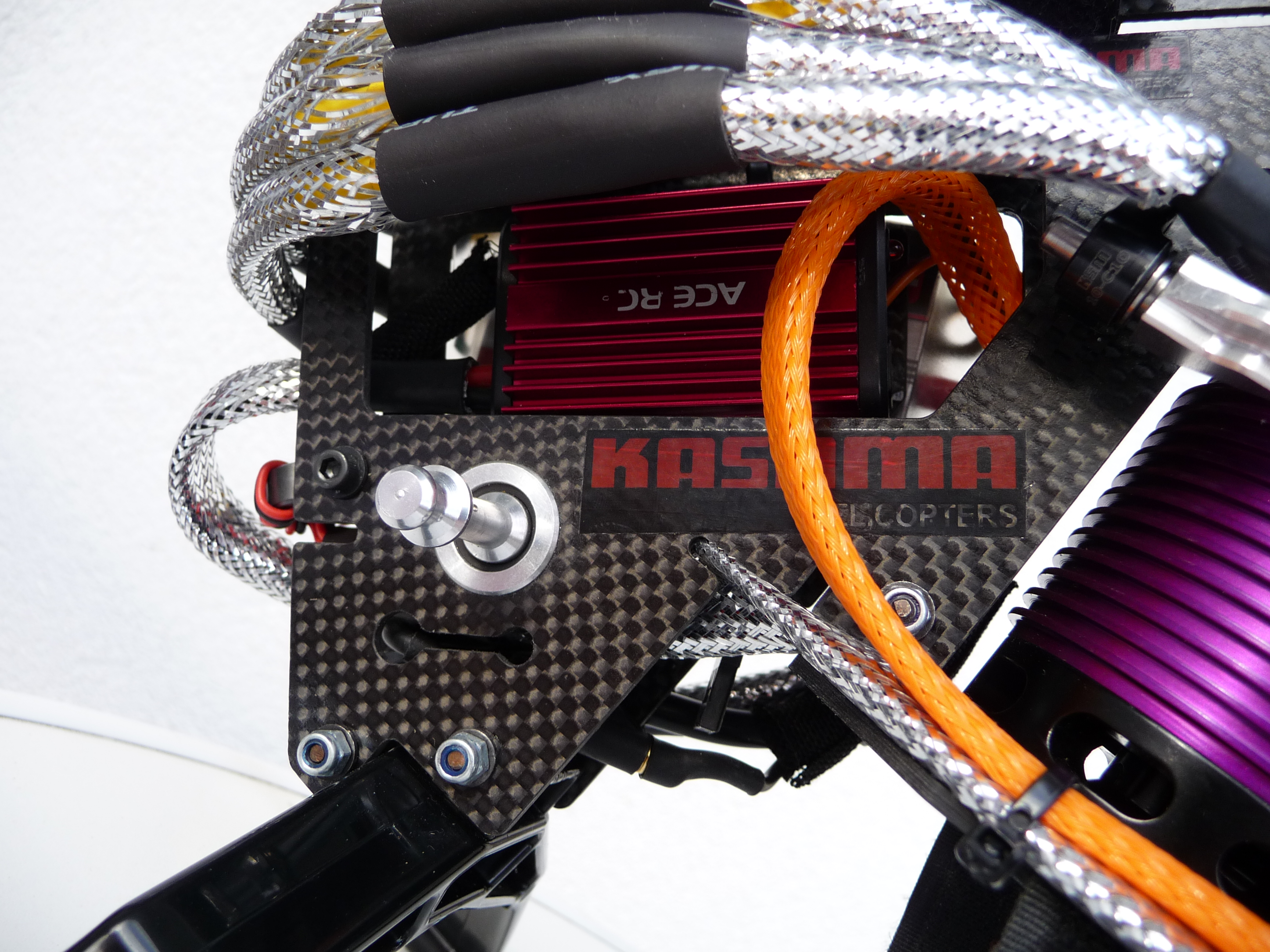

Mein Winterprojekt ist schon eher fertig geworden. Hierbei habe ich mal ein paar
noch nicht so verbreitete Komponenten eingebaut, wie das Ace RC BEC-8, den YGE Clone 120HV
und die 1258TG von Turnigy (siehe Fotos).
Bordenergiesystem bei 5,6V

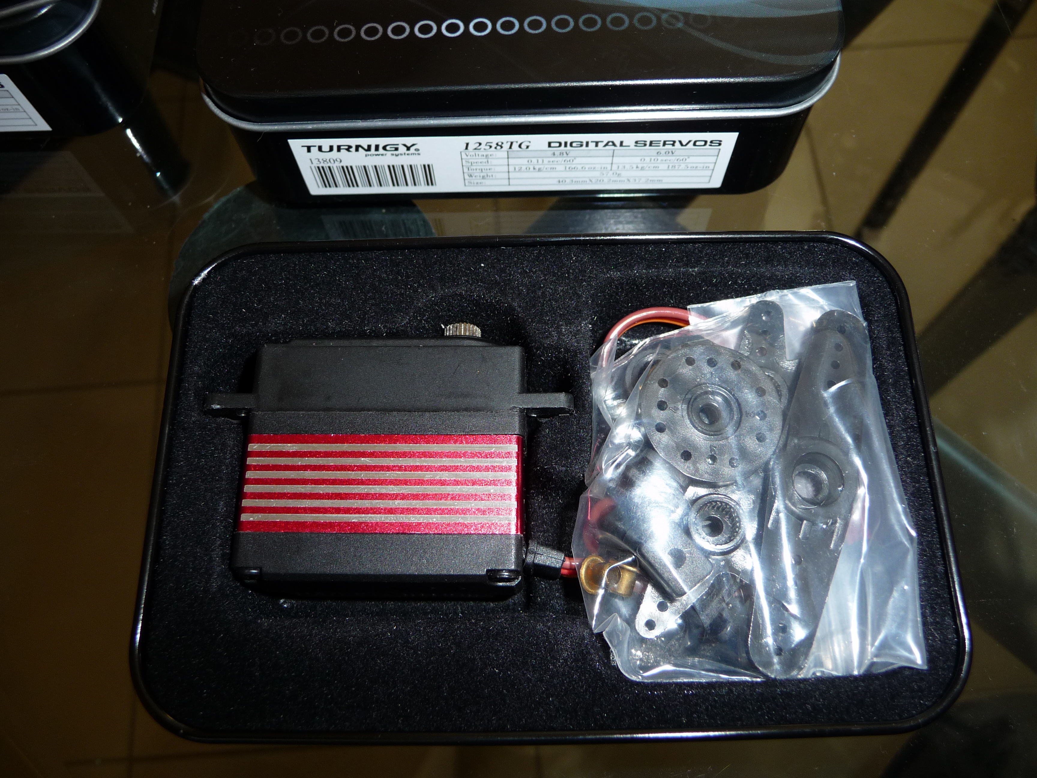

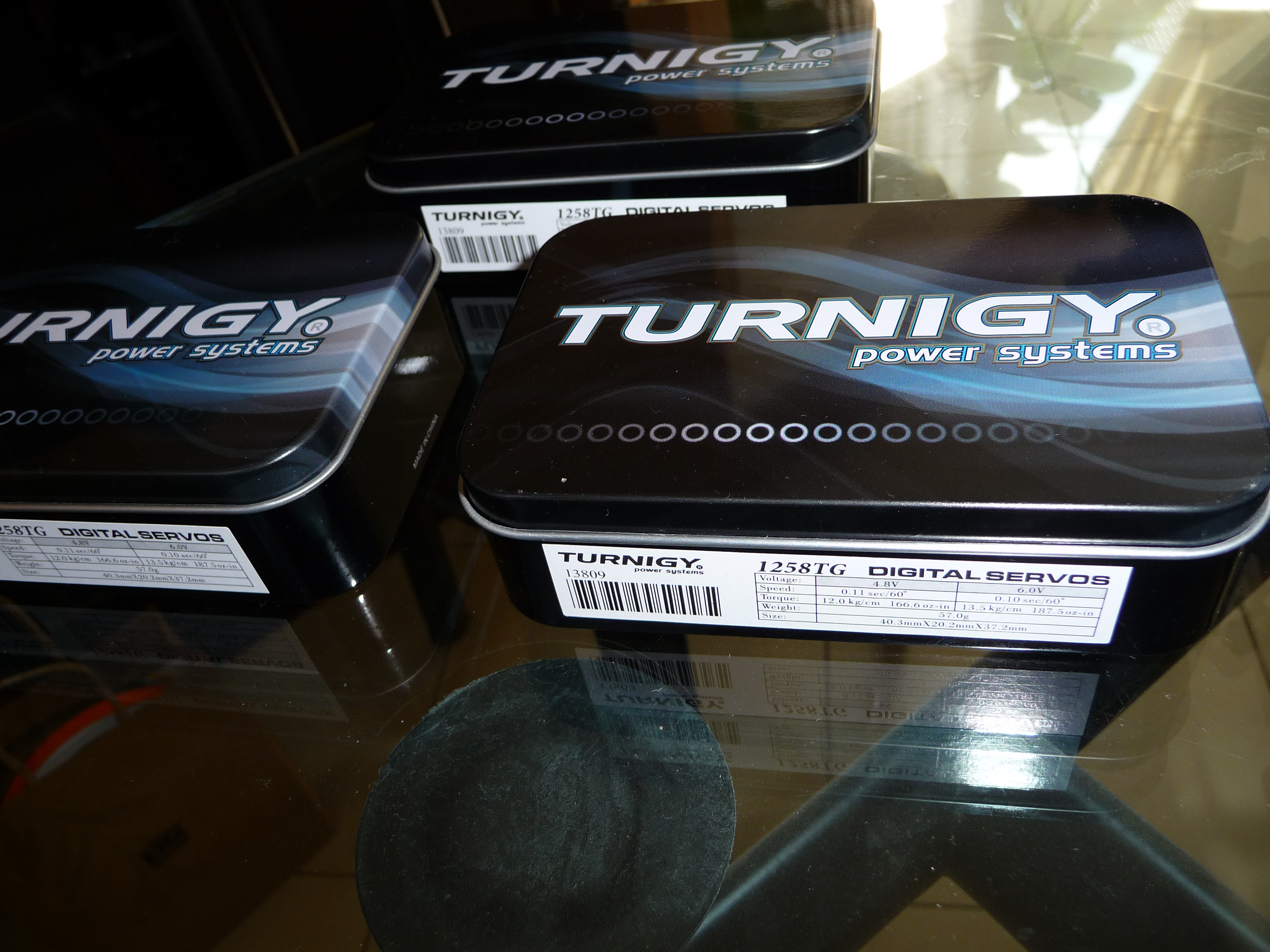

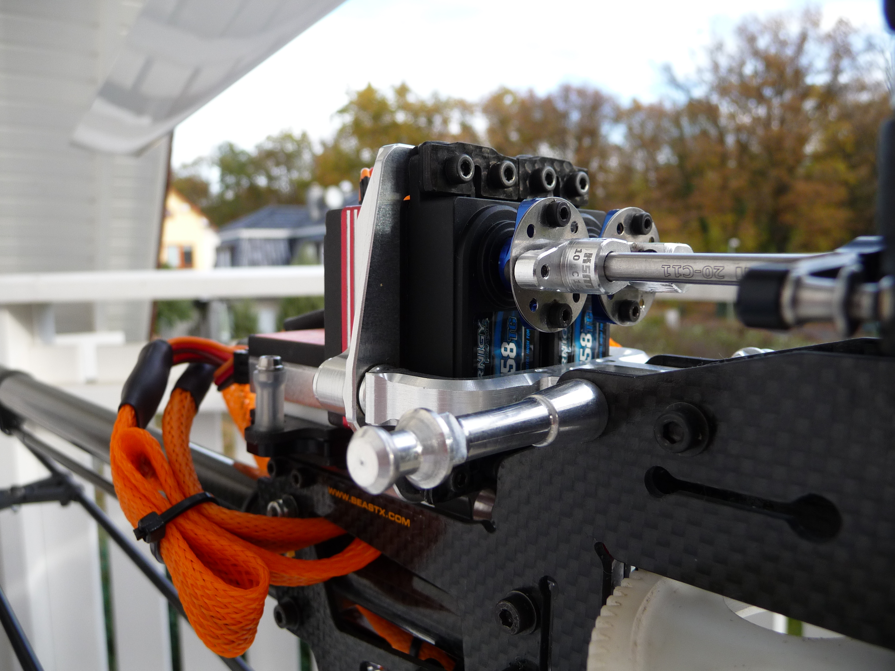

Die 1258TG kommen in einer Steelbox
Die Box innen ist mit Samt ausgelegt, sieht erstmal hochwertig aus

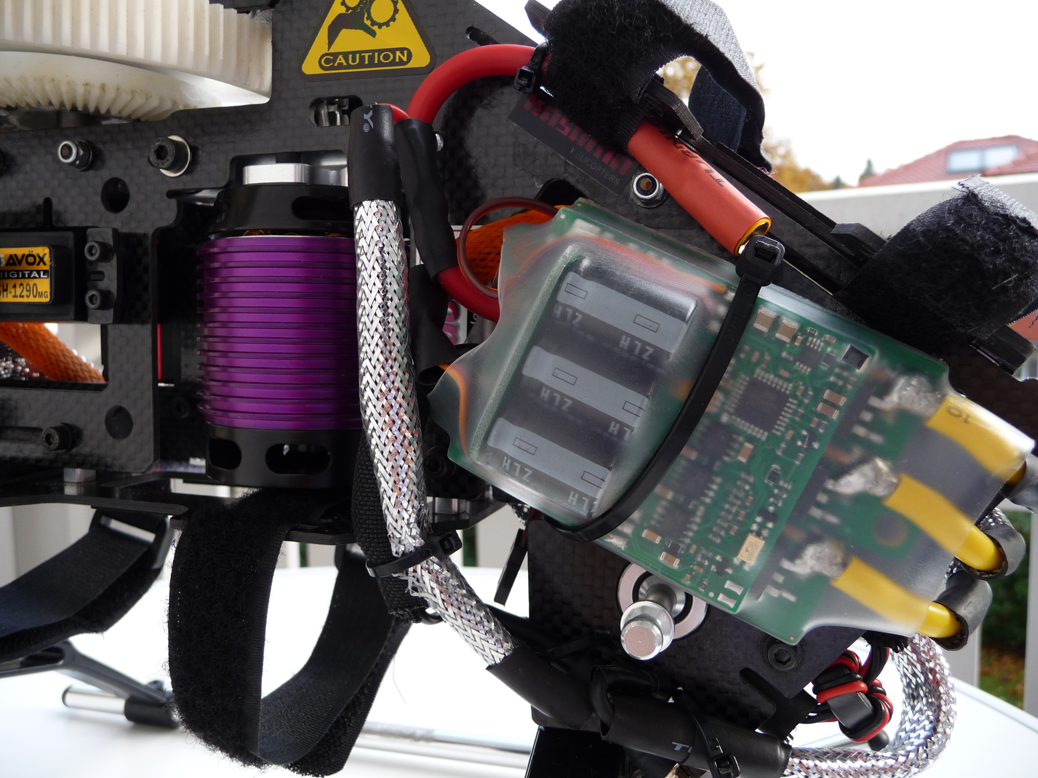

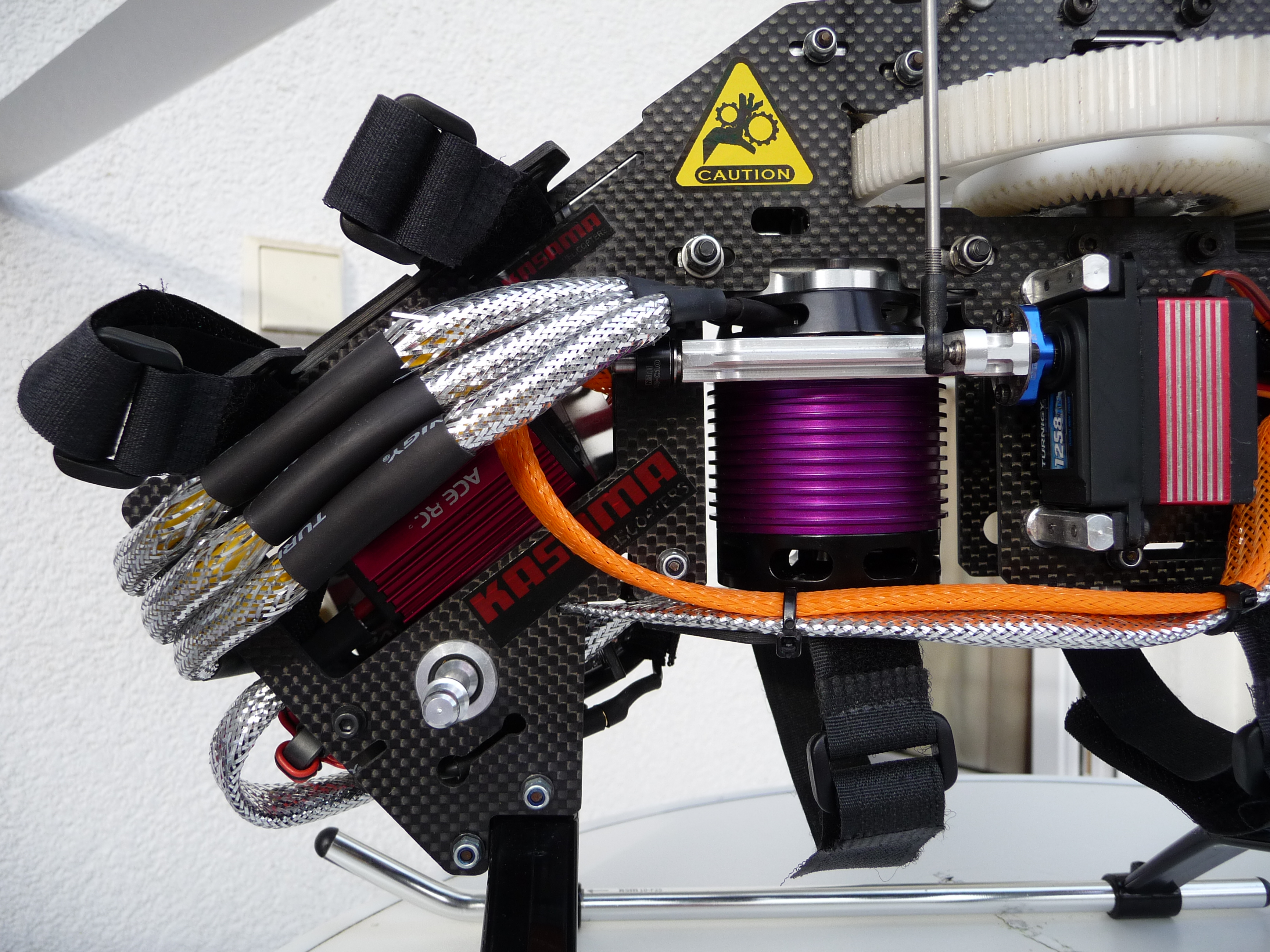

Der YGE Clone scheint tatsächlich identisch zu sein und läßt sich mit der ProgCard II eonfach einstellen.
Allerdings ein ganz schön fettes Teil und passt nicht ohne weiteres in die Regleraufnahme des Srimok 90E.
YEP Regler 120 HV
YEP Regler 120 HV

Achso noch zu den technischen Daten:
BEC-8 (ca. 30€ bei MHM Modellbau gekauft):
3S bis 12S Input
20A max.
5,6V oder 6V per Jumper einstellbar
54g Gewicht (erspart aber den Stützakku)
Verpolungs- und Überhitzungsschutz
Turnigy 1258TG (32,-$ bei Hobbyking):
4,8V bis 6V
0,10 sek./60°
12,5 Kg/ cm
57,0 g
YEP 120 HV ist von den technischen Daten nahezu identisch mit YGE

BluescreenISU hat geschrieben:YEP 120 HV ist identisch mit YGE
ist er nicht!
Er ist nur eine Kopie vom YGE 120HV.
ICH verbaue bei Helis dieser Preisklasse nur Originalteile.
Es mag sein, dass dieser (erstmal) funktioniert.
Die Frage ist nur, wie lange das gut geht.
Weiterhin: Laut YGE haben die Kopien die Software 3.x - das Original hat V4.
Grüße, Martin
