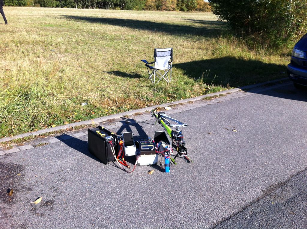

von Fränky
Mir reicht ein leises 1200 Watt, 24V NT. Ist aber nicht unumstritten: http://www.rc-heli.de/board/showthread.php?t=196162
Das Pulsar kann aber nur 800 Watt davon nutzen. Um mehr Leistung zu nutzen braucht es ein 48V NT.
Am Feld nutze ich einen Ladekoffer : http://www.rc-heli.de/board/showthread.php?t=204931
Meine Akkus, 6S 2650 mAh, haben ca. 180 Zyklen runter und haben noch gut Druck. Kein 3D aber
Rundflug, Speeden, Looping und das im 600er und 700er. Die wurde nur zum Anfang mit 1C geladen,
danach min. 2C, meist aber mit 3C-4C. Die 6S 3000er haben jetzt auch schon 100 + Zyklen runter und
gehen noch Super.
Das Pulsar ist sehr angenehm in der Bedienung. Voll hat das robbe Twin die Akkus auch gemacht. Mein
Kollege hat 2 Hyperion 1420 i Net mit 550 Watt, gehen auch sehr gut. Sind in der Menüführung etwas
umständlicher, kleines Display. Zwei Geräte sind da preiswerter als ein Pulsar und er hat 1100 Watt am Start,
bei 24V Versorgungsspannung.
Es kommt immer auf die eigenen Wünsche und Möglichkeiten an.
Ich habe Spass mit dem Pulsar beim laden und bedienen :P
Hier kannst Du auch noch einiges Lesen: http://www.rc-network.de/forum/showthre ... e-Pulsar-3
So sieht das bei mir aus, auch ein Vorteil, passt in eine kleine Kiste.
