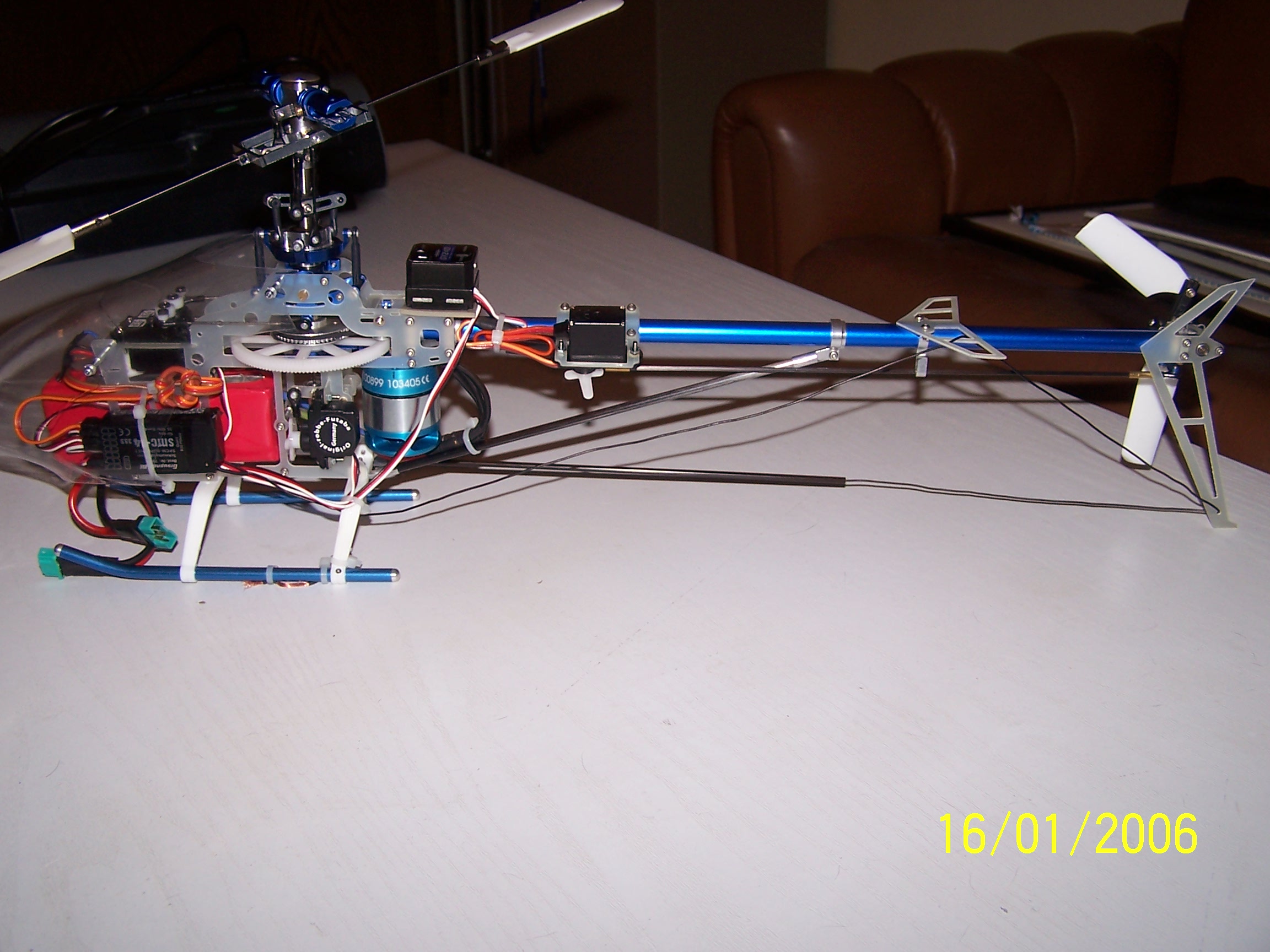

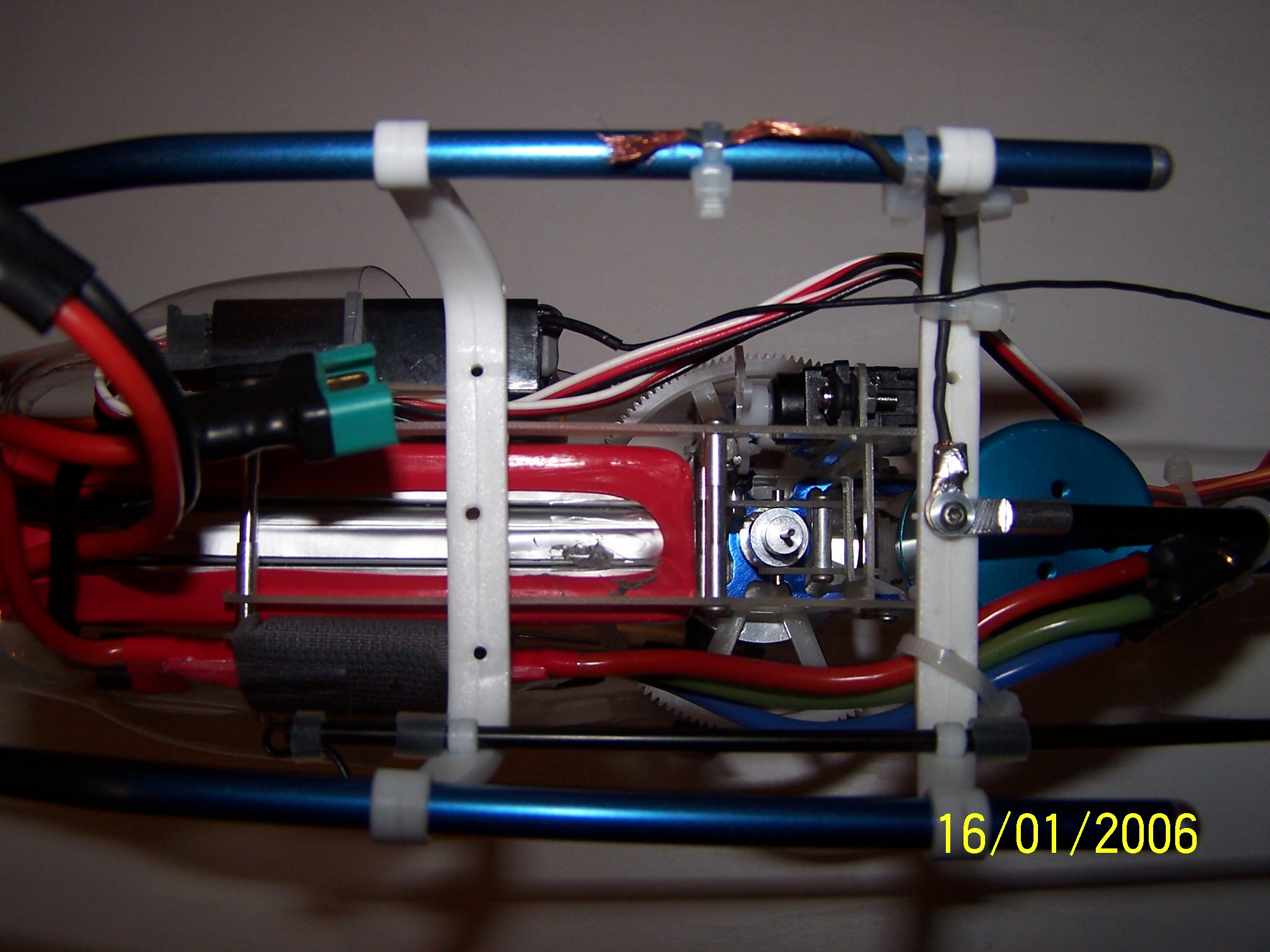

Es ist der Crown von Seite 8 im Link von Bosti (Was kommt den da geflogen). Die Antenne hab ich jetzt anders verlegt, ich frage mich nur wenn ich die hinten durchs Seitenleitwerk lege und wieder nach vorne ob sich da nicht ein Teil gegenseitig aufhebt. Das mit den Erden habe ich wörtlich genommen, da ich mit Plastikzahnrädern nie Störungen hatte, vermute ich auch mal stark den Riemen, ich hoffe man sieht es auf den Foto. Mit den Empfänger werde ich mal versuchen einen Schulze der Störungen anzeigt zu bekommen. Leider sind beim Blattschmied die 280er Blätter nicht lieferbar, habe jetzt beim Schweighofer bestellt, hoffe die kommen zum Wochende. Vom Abstand Regler, Motor, Empfänger, Akku und Verkablung habe ich m.M. schon schlimmeres kreuz und quer und knapp vorbei gesehen und hat trotzdem funktioniert.

Sieht imho doch sehr elektrogemetzgert aus, echt nochmal glück gehabt bei dem absturz...
tracer hat geschrieben:Antennbüschel? An der Alu-Kufe?
Nicht gut...
gar nicht gut.
Lies Dir mal des Empfänger ABC von www.acteurope.de durch.
Durch die (angedachte) Verlängerung der Antenne verschlechterst Du den Empfang. Ausserdem habe ich immer störungen, wenn meine Antenne mit blanken Stellen an Metall kommt. Wie das ist, wenn es fest verbunden ist, weiss ich natürlich nicht.

Das Büschel da Unten ist aber nicht wirklich das Antennenkabel, oder?
Ich denke mal, er hat damit den ganzen Heli geerdet.
Erst hats mich auch geschreckt
, aber auf dem 2. Foto sieht man, dass das ja gar nicht das Antennenkabel ist
Das schwarze Rohr, durch das das Antennenkabel verlegt ist, ist hoffentlich kein CFK?
grüße, Gernot
grüße, Gernot

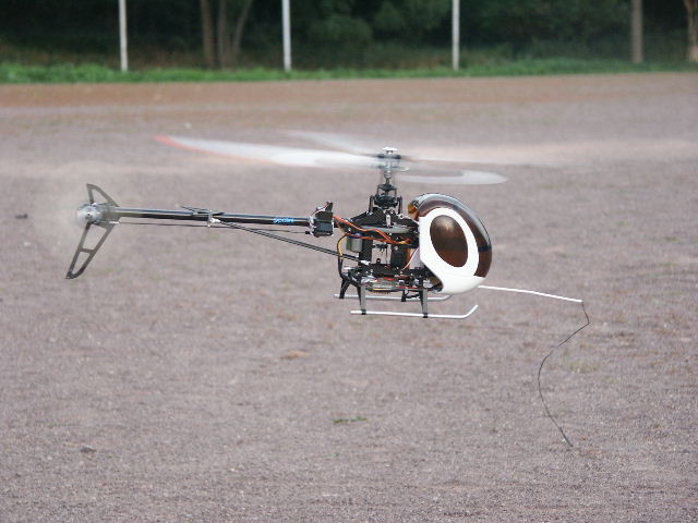

Hallo
mach die Antenne mit den Rohr nach vorn raus, und dann kannst du sie baumeln lassen.....
mfg Jörg
mfg Jörg
