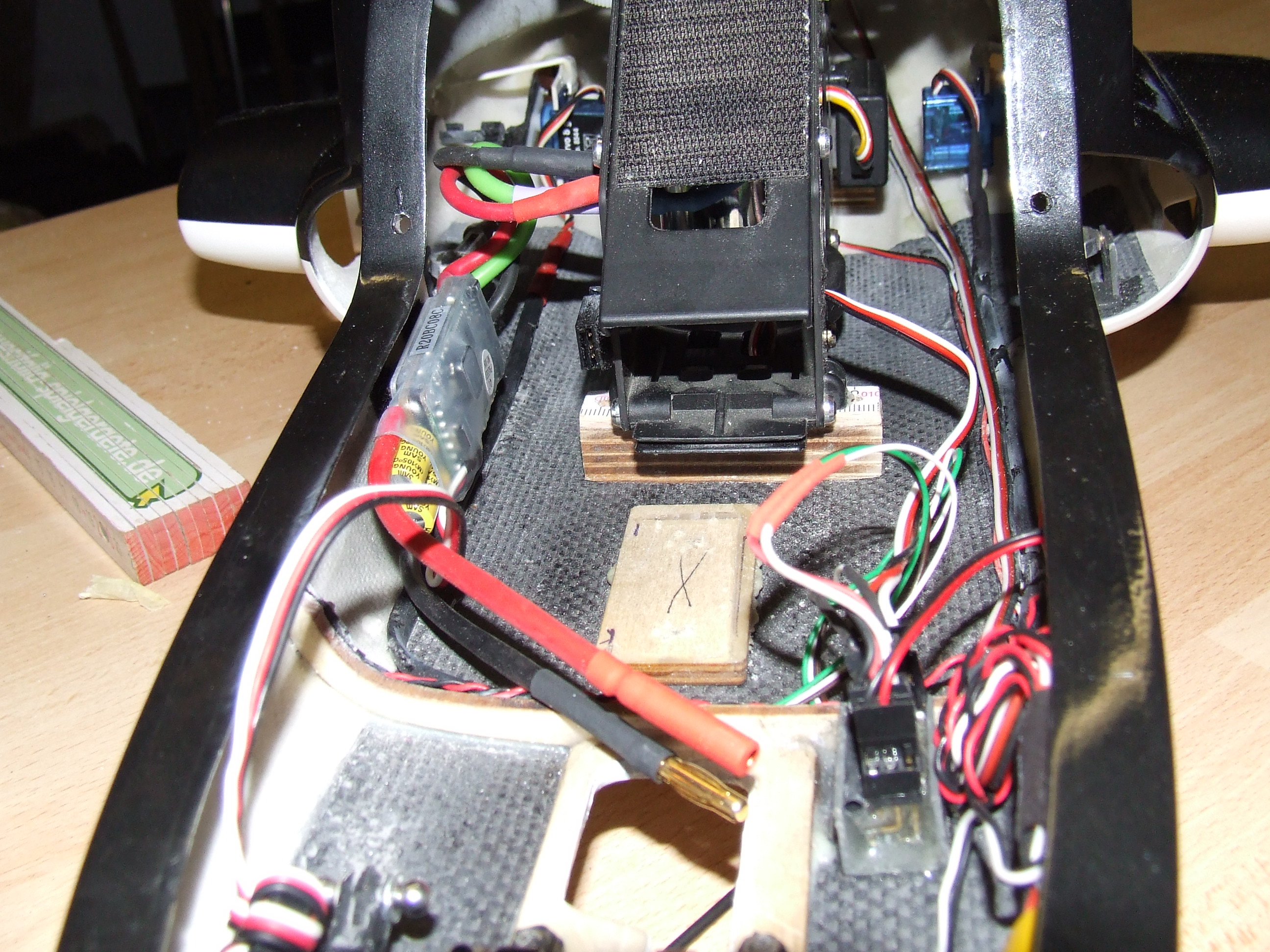

Beitrag von Robi »
Kopie von DSCF5257.JPG (1.25 MiB) 1294 mal betrachtet
Der Motor ist ein BL 500 (silber). Mit welchen Umdrehungen ich dann fliege, werde ich erst nach der Fertigstellung und dem Probeflug wissen. Ich habe Ihn erstmal am Rumpf befestigt. Nächstes Wochenende wird er das erste Mal fliegen (hoffentlich).

Wenn Du Dich für den Einbau neben dem Chassis entschieden hast, dann würde ich den Regler an der Seite am Chassis außen befestigen. So wie Du (ich vermute es ist das 3G?) das andere Bauteil auf der anderen Chassis-Seite angebracht hast.
Da die Außentemperaturen jetzt ja eh moderat bis kühl sind, würde ich einfach fliegen gehen, und dann mal per Hand test, wie warm die Komponten werden.

Pingu hat geschrieben:Seine Frage zielte vermutlich eher auf die direkte Wärmewirkung des Motors auf den Regler in unmittelbarer Nähe beim Einbau unter der Rutsche und nicht auf die Wärmeentwicklung durch die Belastung des Reglers.
würd ich mal sagen , im rumpf nicht der optimale platz , unter der rutsche , da wirds dann wie auf dem bild schon besser sein .
