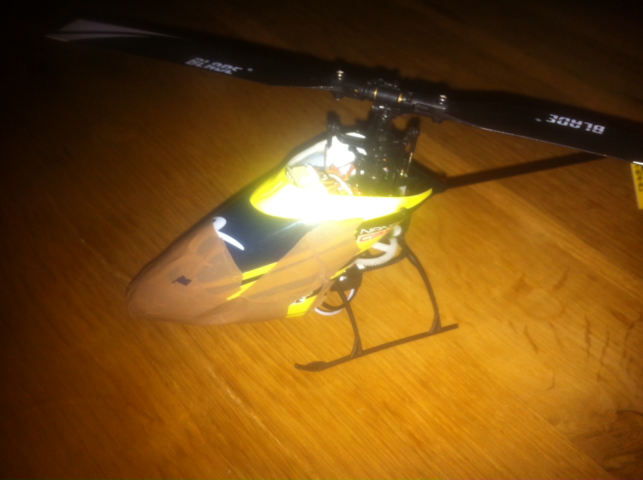

Verfasst: 15.02.2014 15:30:21
von RennTom226
Hatte auch seit meinem letzen Crash ein starkes Zittern im Heck. Zuerst wollte ich aber die Überreste des Canopy flicken, also alles mit Klebeband zugepflastert. Und siehe da, das Wobbeln auf einmal wieder weg. :-)
Kann das sein? Wobbeln durch eine lose Haube?
#8 Re: Heckwobbeln beim Nano CPX
Verfasst: 16.02.2014 00:47:27
von Jens Armin
Kann sein, dass die Haube die Vibrationen auf die Platine übertragen hat. Die kleinen Blades mögen dies ja bekanntermaßen nicht.
