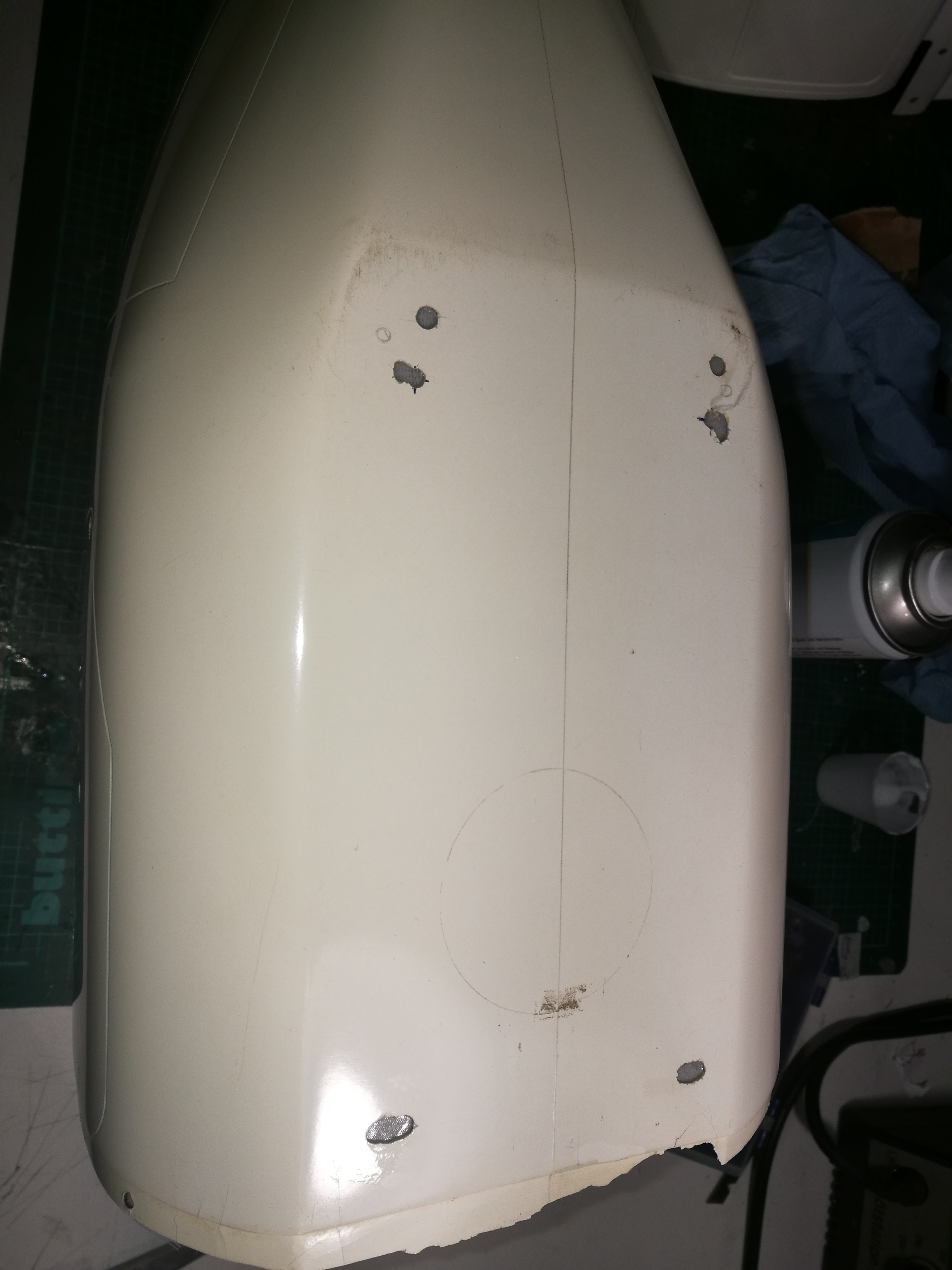

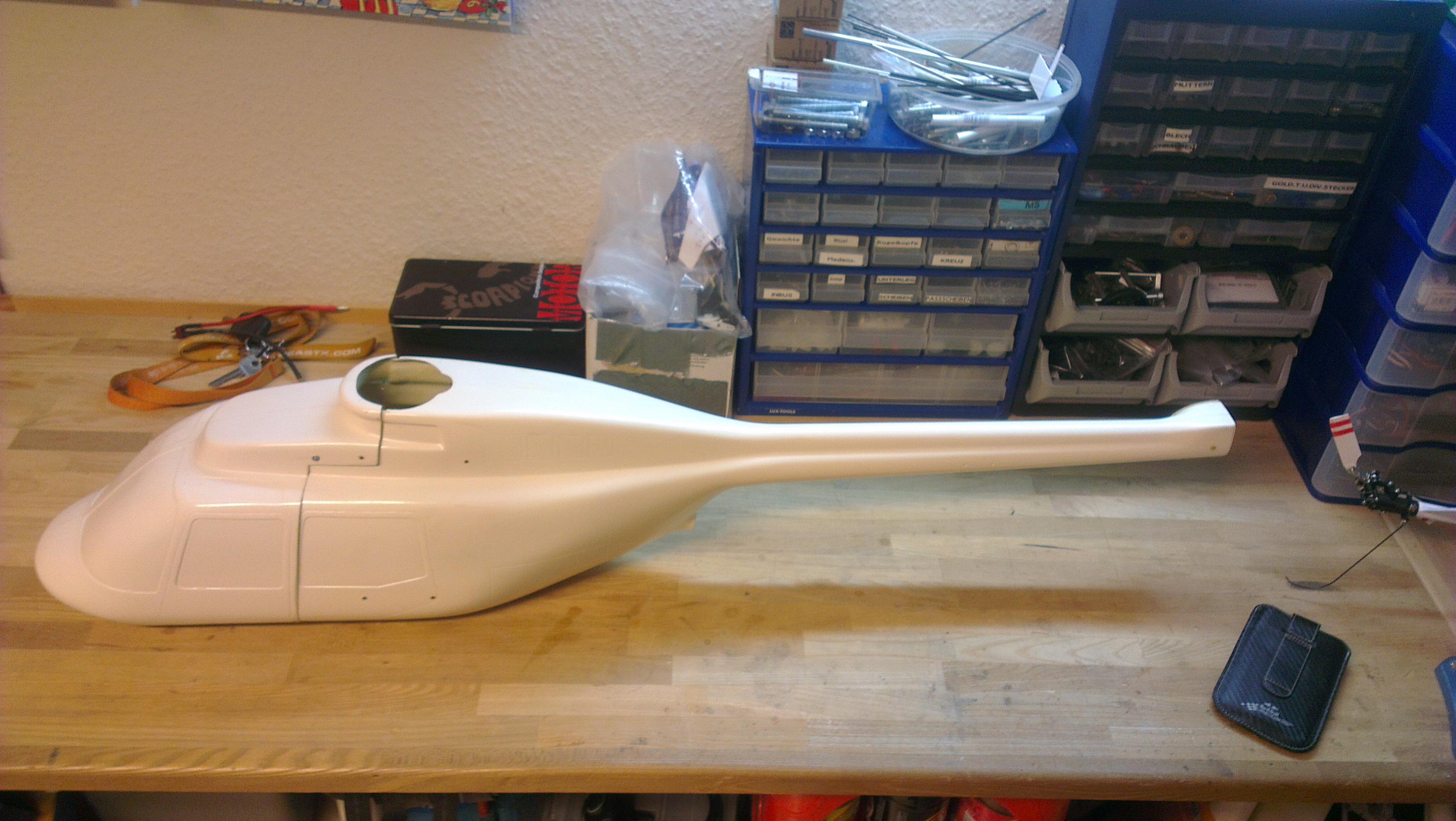

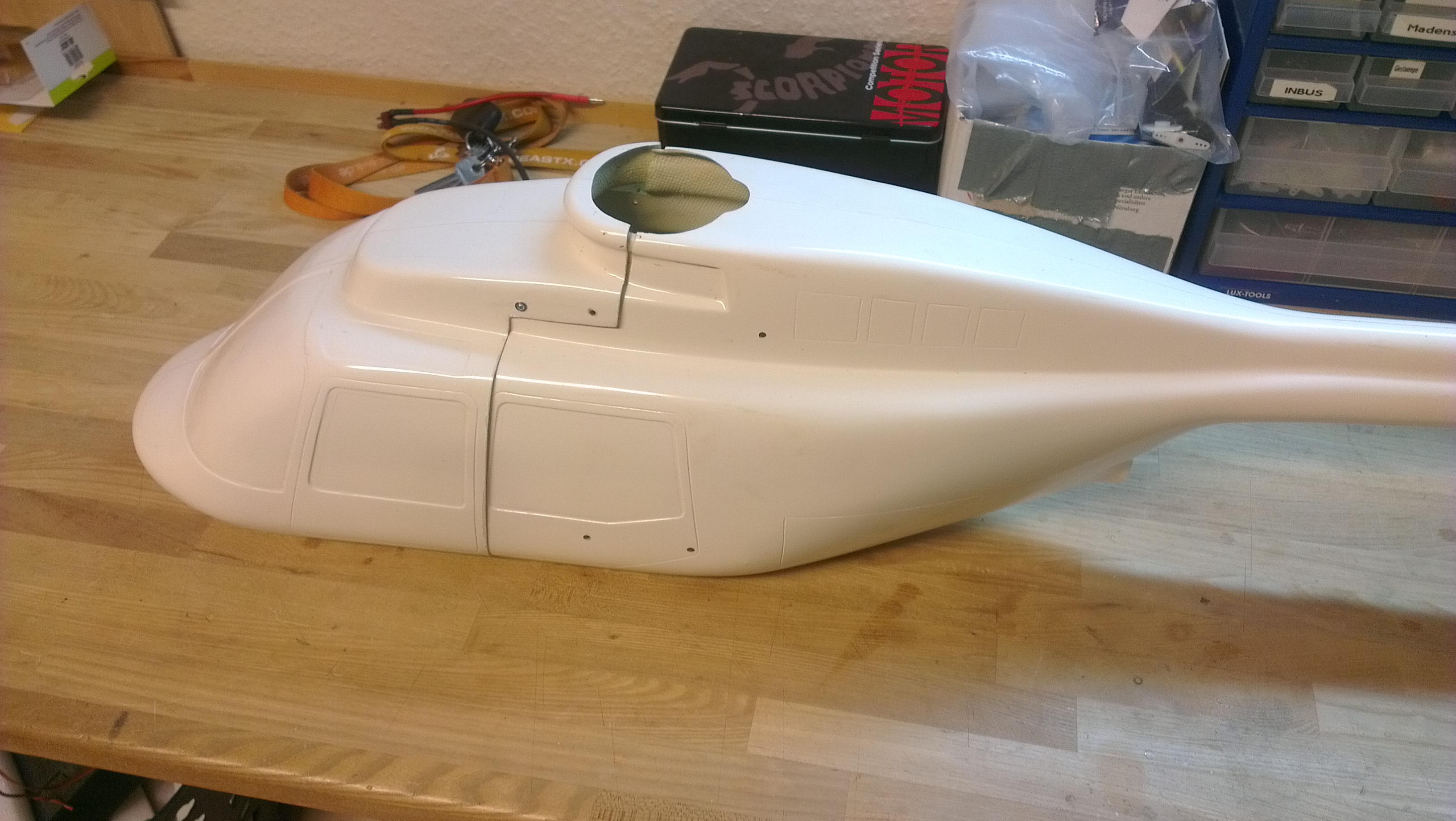

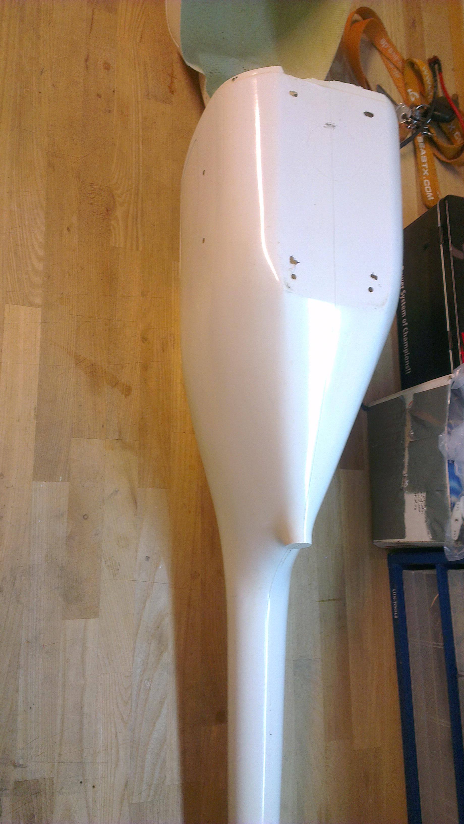

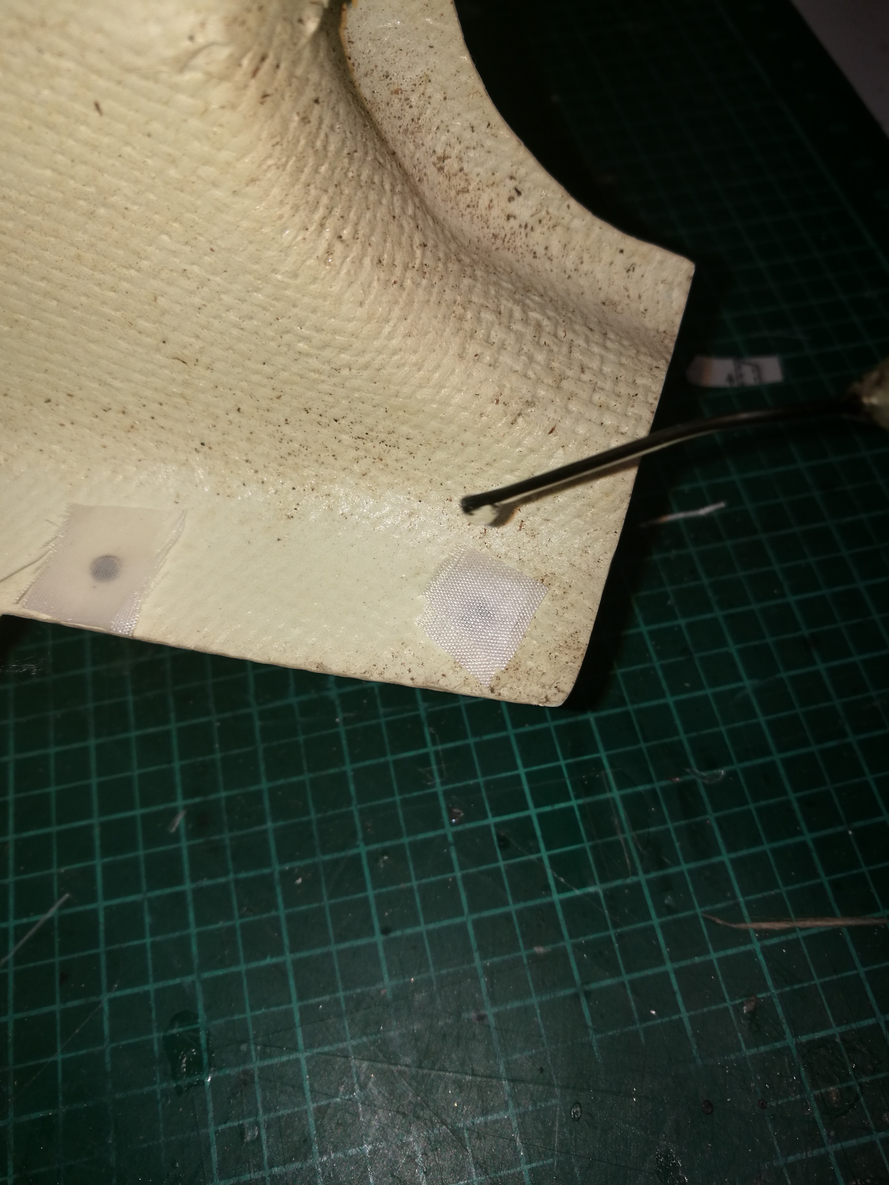

Soooo Nun mal ein paar Detailbilder .
Wer kann sagen um welchen Rumpf von welchem Hersteller es sich handelt?
Dem Bürzel am Hintern nach muss es ein Rumpf für Stinker gewesen sein.

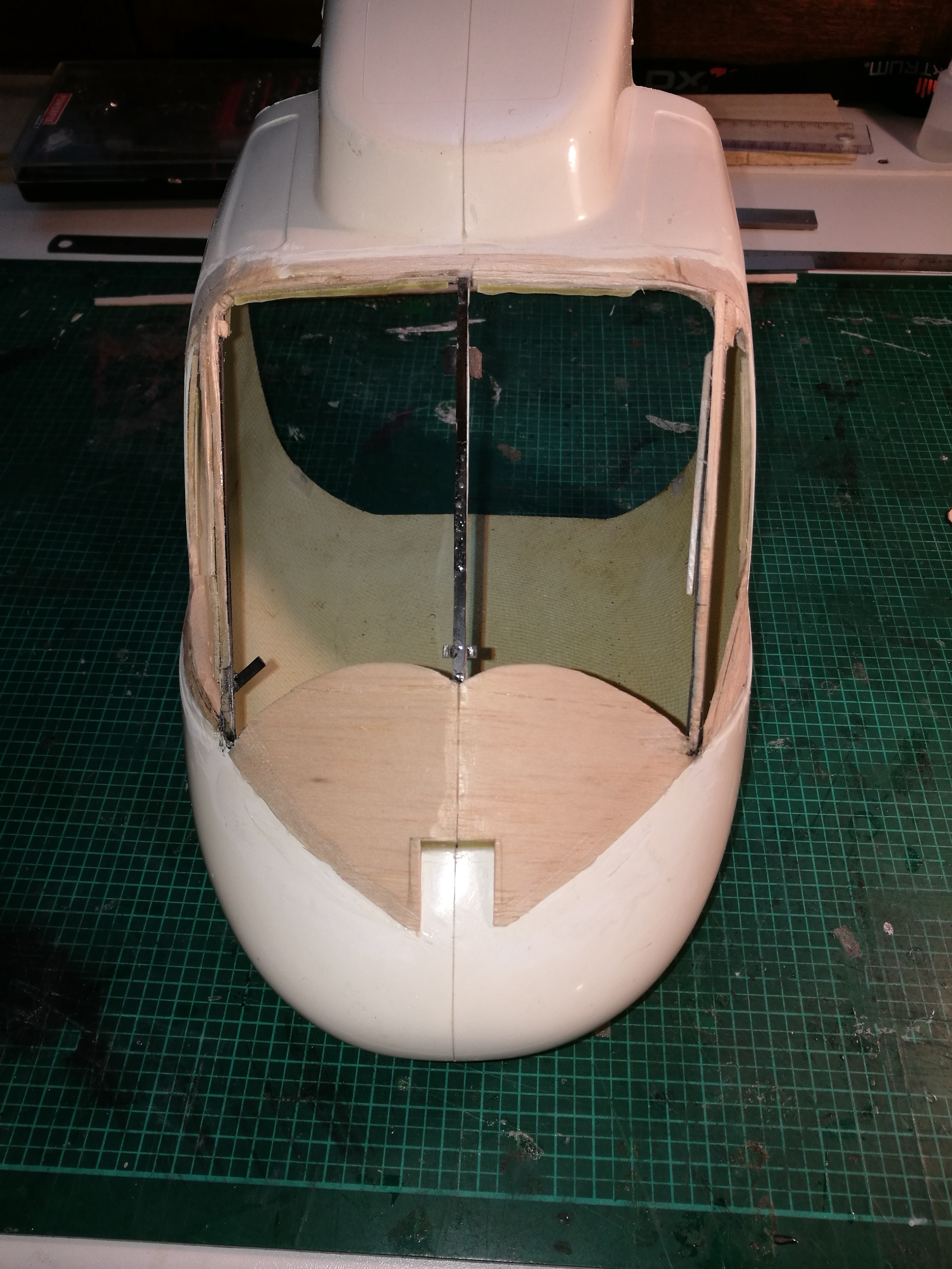

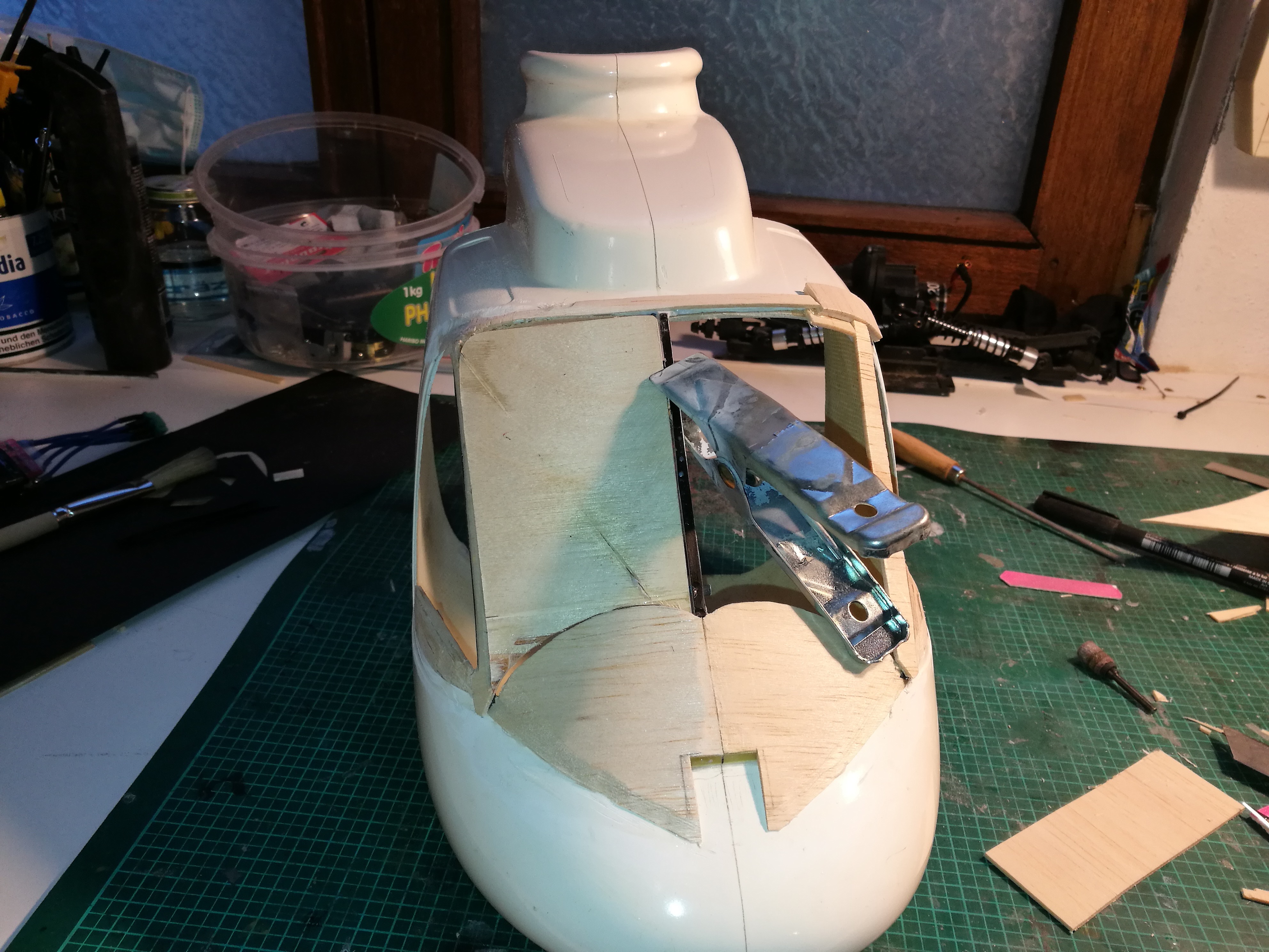

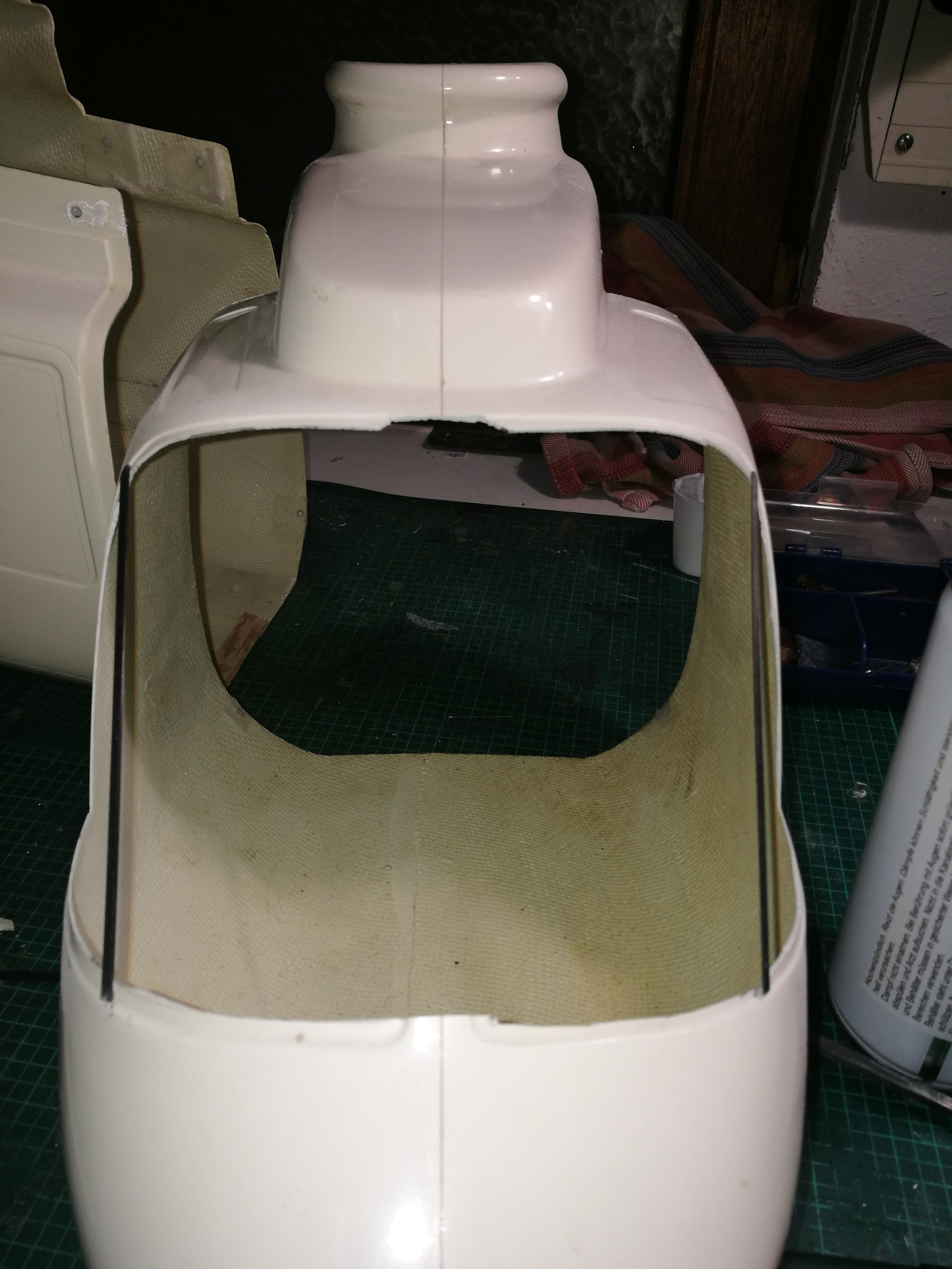

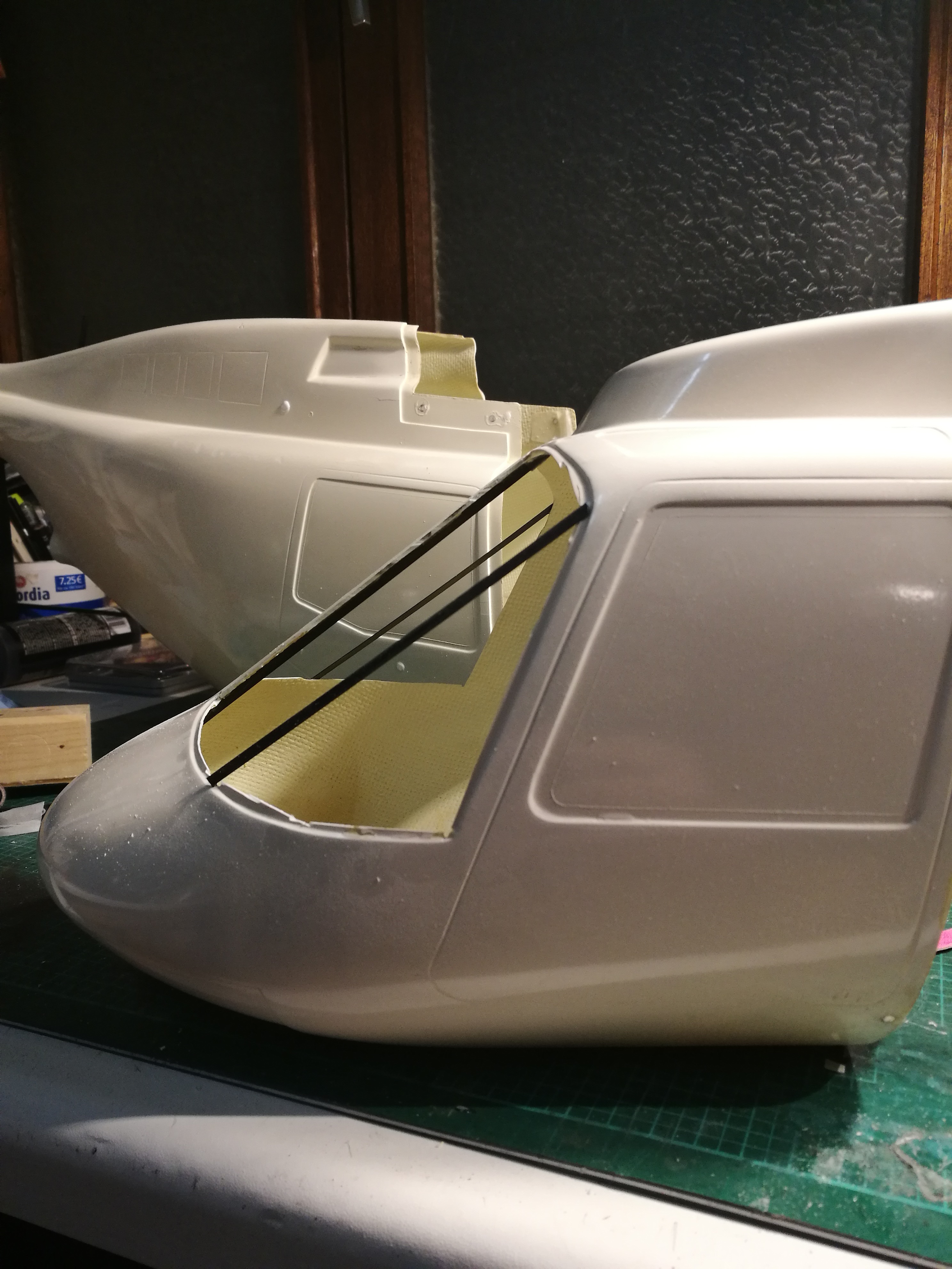

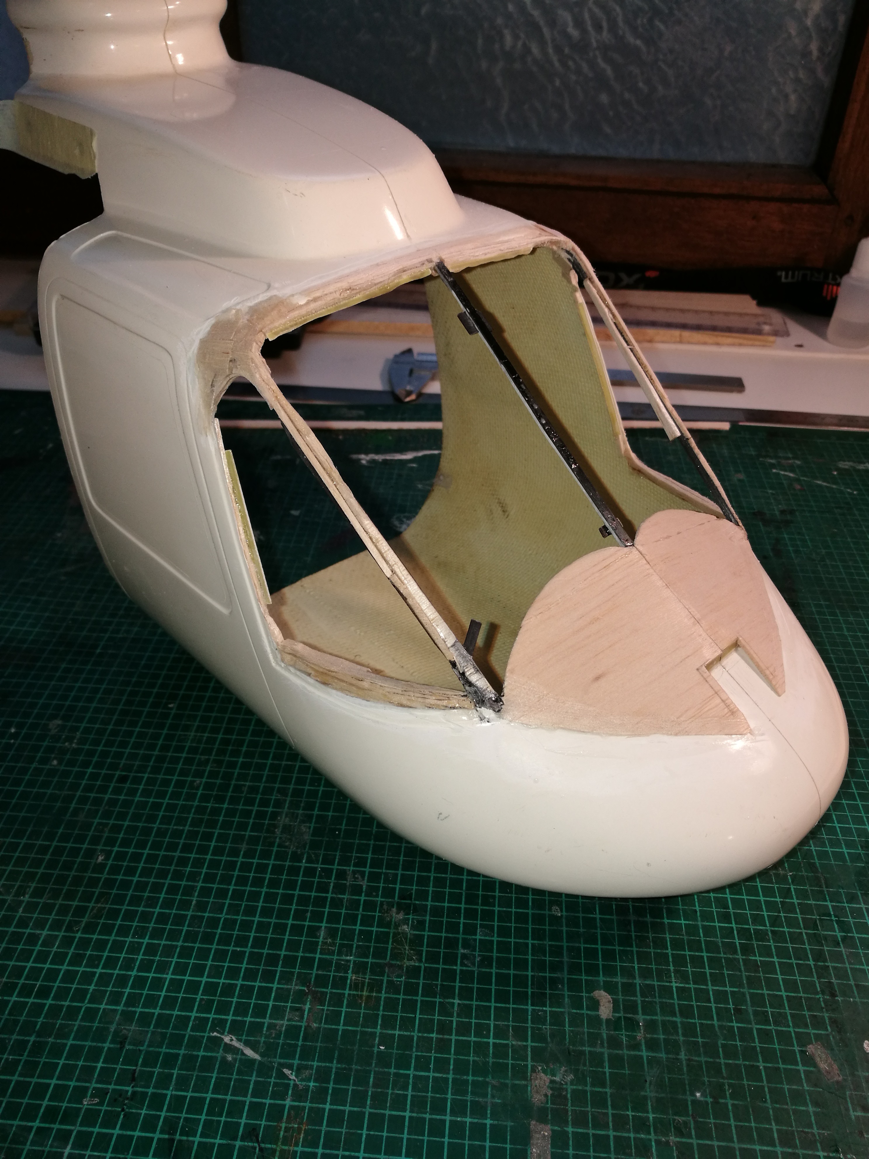

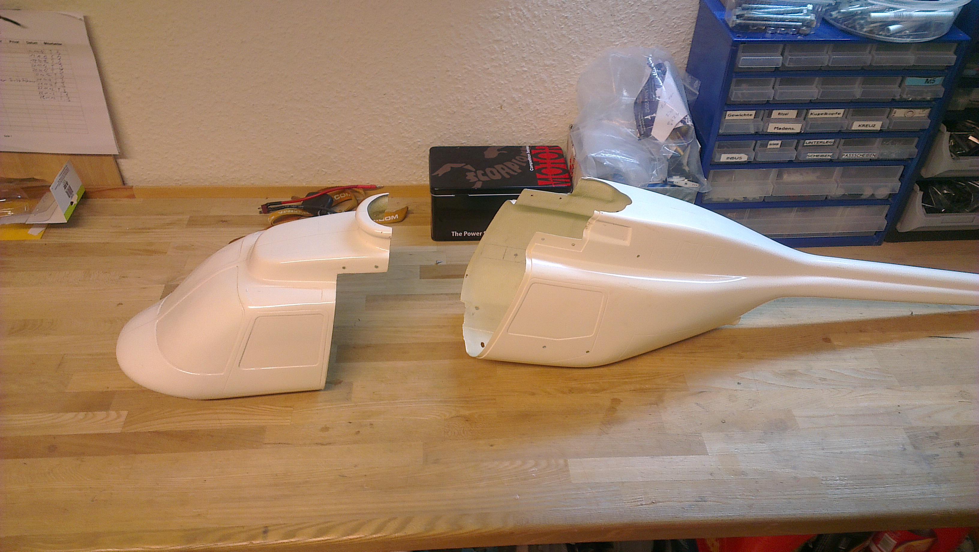

Da ich mich bei Vorbild für eine OH 58 C entschieden habe wird im Bereich der Frontscheibe einiges geändert werden müssen.
- Scheibenrahmen anpassen
- KIOWA - 40 von 47.jpg (1.9 MiB) 4738 mal betrachtet
- so langsam erkennt man was
- KIOWA - 36 von 47.jpg (1.87 MiB) 4738 mal betrachtet
- KIOWA - 37 von 47.jpg (1.9 MiB) 4738 mal betrachtet
- KIOWA - 25 von 47.jpg (1.59 MiB) 4737 mal betrachtet
- KIOWA - 23 von 47.jpg (1.59 MiB) 4738 mal betrachtet

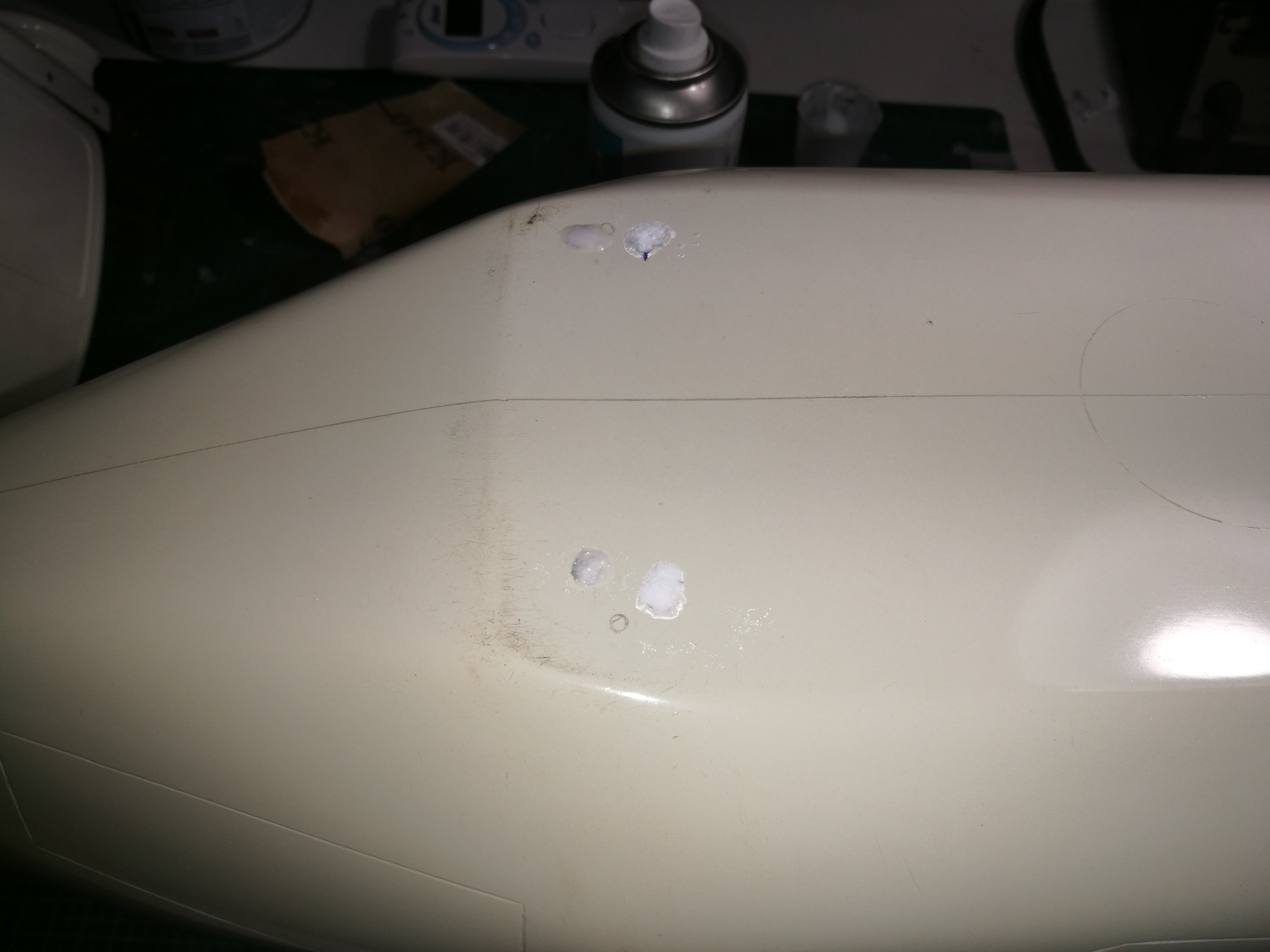

- Löcher vorerst zu , dann kann es damit weitergehen die Scheiben auszuschneiden.
- KIOWA - 17 von 47.jpg (1.4 MiB) 4738 mal betrachtet

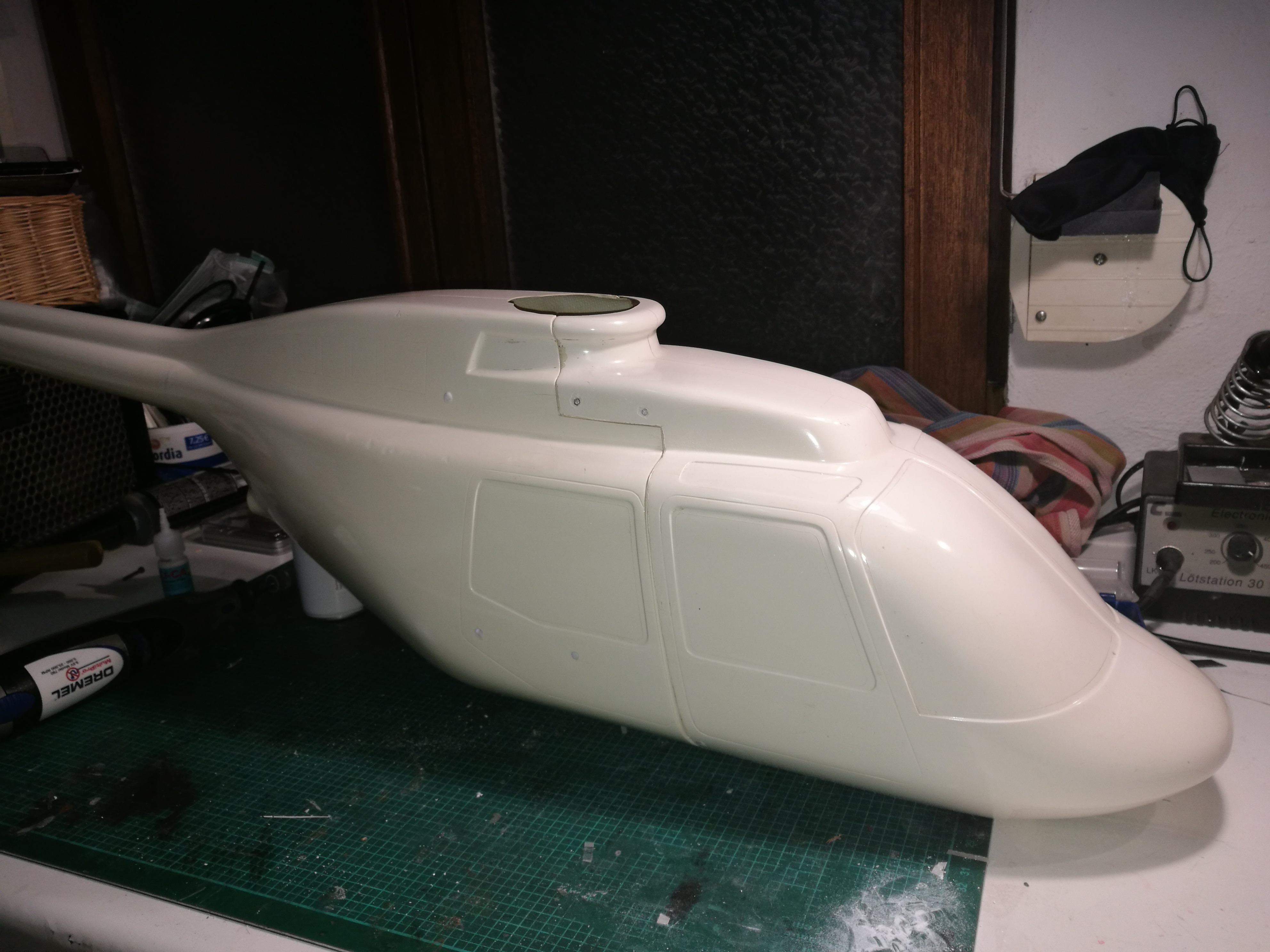

- so sieht das dann aus
- KIOWA - 16 von 47.jpg (1.22 MiB) 4737 mal betrachtet
- KIOWA - 24 von 47.jpg (1.61 MiB) 4736 mal betrachtet
- KIOWA - 15 von 47.jpg (1.2 MiB) 4737 mal betrachtet

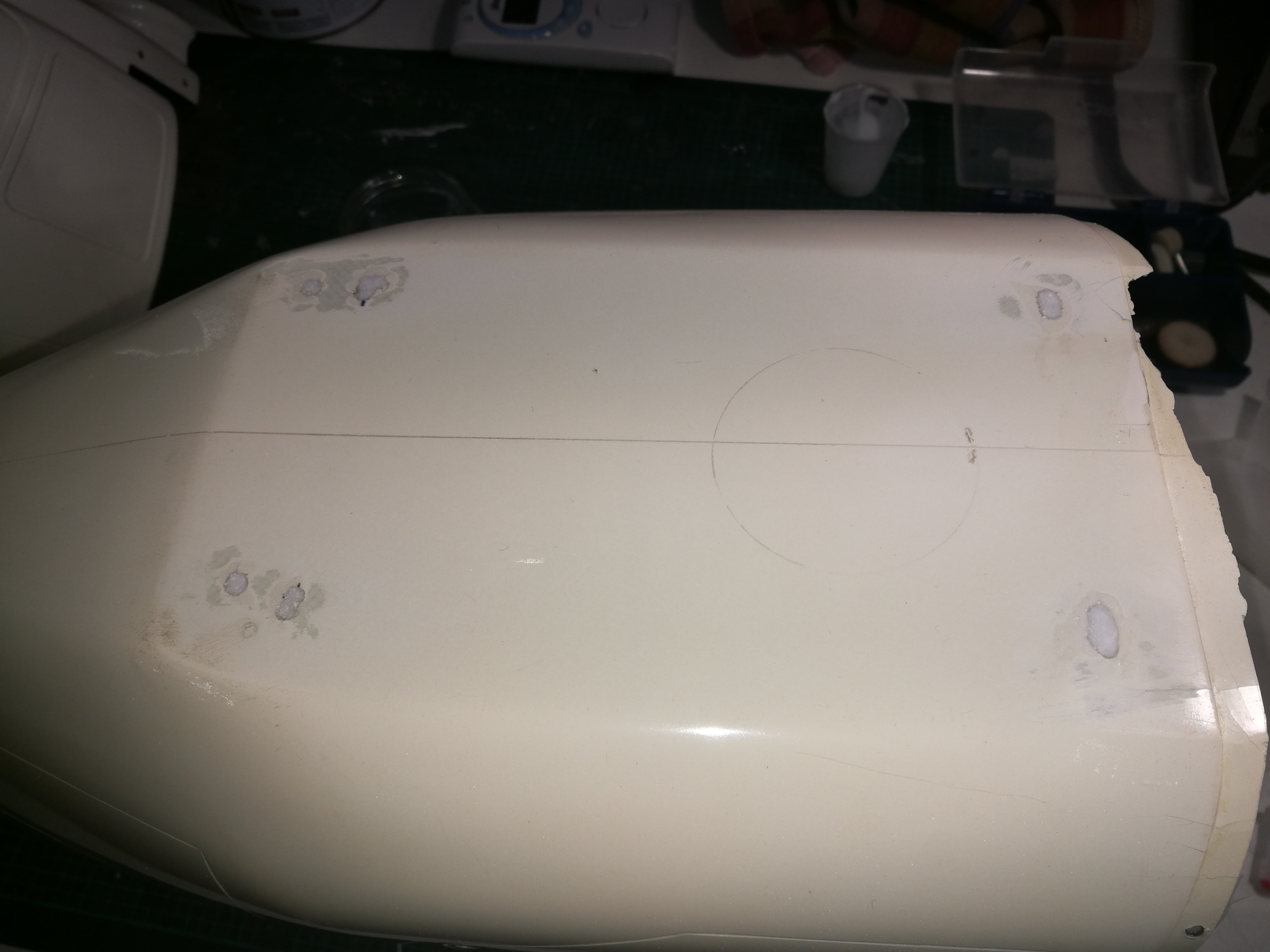

- Die ganzen Löcher müssen erst einmal verschlossen werde. Ich nutze dazu Glasseide und CA-Kleber von innen , von außen dann Beli CA- Repair.
- KIOWA - 13 von 47.jpg (1.18 MiB) 4739 mal betrachtet
#8 Graupner Mini-Starranger wird OH-58 C Special
Ist CA nicht zu spröde dafür? Ich würde eher Epoxy mit Microballons nehmen.
Hat die OH 58 C das gleiche Landegestell wie die 206? Dann müsste der hintere Kufenbügel in einer Nut des Rumpfes sitzen und der vordere mit Schellen unten drunter befestigt werden.

Das Beli CA Repair ist dauerelastisch und super schleifbar also wie dafür gemacht.
Das Landesgestell gibt es in Zig verschiedenen Ausführungen , meistens ist es aber Vorn wie Hinten mit Haltebügeln einfach unter den Rumpf geschraubt.
Die Amis haben bei den A-D Varianten ganz Pragmatisch gedacht, es gibt sogar Versionen mit geraden Streben .
