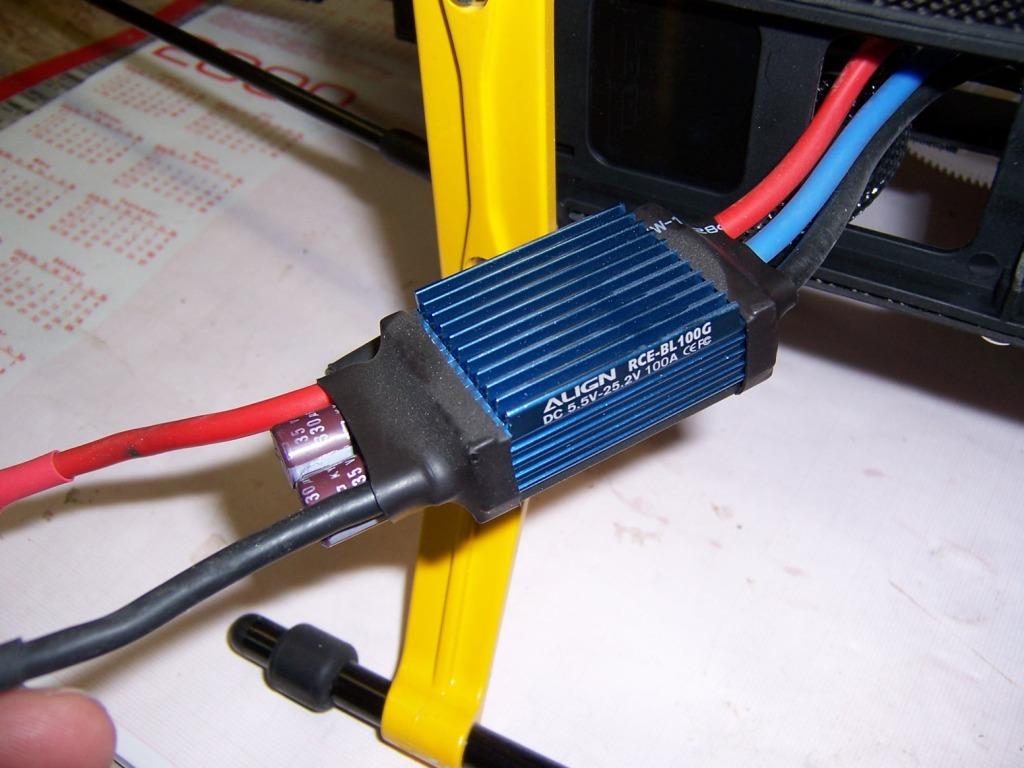

Hallo zusammen,
ich habe mir kürzlich einen gebrauchten neuwertigen Rex 600 ESP zugelegt. Es ist das originale Setup verbaut, er fliegt auch schön damit.
Jetzt meine Frage: da man ja doch recht viel von einem Reglerbrand des Alignreglers hört und liest wollte ich mal fragen ob mein Regler auch davon betroffen ist oder ob es sich um eine neuere, verbesserte Version handelt. Es ist der Align RCE - BL 100G, siehe Bild im Anhang.
Danke im Voraus
Ralf
regler 001.JPG (91.48 KiB) 4147 mal betrachtet

es ist vielleicht etwas spät für eine Antwort, aber egal. Ich fliege bei nahezu allen meinen Modellen, vom 250er Rex bis zum 550er Raptor die Align Regler und hatte bisher keine Probleme damit. Auch nicht mit dem Governer Modus.
Auch ich habe bisher nur davon gehört, aber noch nie persönlich jemanden getroffen der das Problem hatte. Den Reglerbrand kommt vom Verrutschen des Aluminium Kühlkörpers auf die Eingangsleitungen vom Akku oder die Ausgangsleitungen des Motors. Ersteres wird eher die Akkukabel braten, letzteres den Regler.
Du kannst sehr leicht selbst nachsehen ob dein Regler betroffen ist. Dazu die schwarzen Schrumpfschlauchenden, mit denen der grün eloxierte Kühlkörper fixiert ist, abziehen und überprüfen ob die Lötstellen vom Akkueingang und Motorausgang mit dem Kühlkörper in Berührung kommen können. Wenn sich der Kühlkörper durch z.B. einen Absturz verschiebt.
Sind die Lötpunkte der Kabel geschützt ist alles OK. Sind die Lötpunkte offen und der Kühlkörper könnte diese Berühren, dann solltest Du die Lötpunkte mit extra Schrumpfschlauch oder einer Lage Plastik aus eine Blisterverpackung abdecken. Jetzt den Schrumpfschlauch wieder draufstülpen und nochmals erhitzen oder, falls vorhanden, neuen Schrumpfschlauch verwenden.
Die Probleme gab es meines Wissens nur bei den älteren Reglern, bei denen der Kühlkörper nicht eloxiert war. Ein gut eloxierter Kühlkörper verursacht keinen Kurzschluss, da die Eloxalschicht nur sehr schlecht leitet und in der Regel so hart ist, dass diese durch Lötzinn kaum beschädigt werden kann.

Hallo Peter,
danke für deine Antwort. Ich habe die Lötpunkte mit etwas Epoxy Endfest 300 überzogen und dann alles neu eingeschrumpft, seitdem 5 Flüge ohne Probleme absolviert.

Eine noch spätere Antwort. Dein Regler scheint auf beiden Seiten Kühlkörper zu haben. Dieser ist davon nicht betroffen. Die erste Serie hat auf der einen Seite einen Kühlkörper und auf der anderen eine Metallplatte mit dem Reglertypaufkleber. Diese sind hie und da abgefackelt weil die Metallplatte auf die Anschlüsse des Motors kam. Es gibt von Align einen Modifikationskit um das Problem zu beheben.
