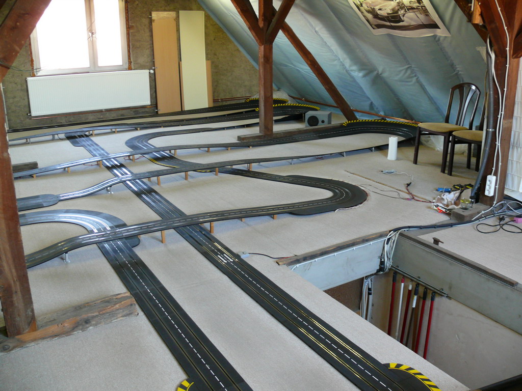

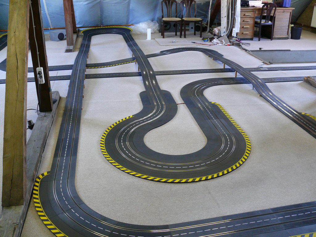

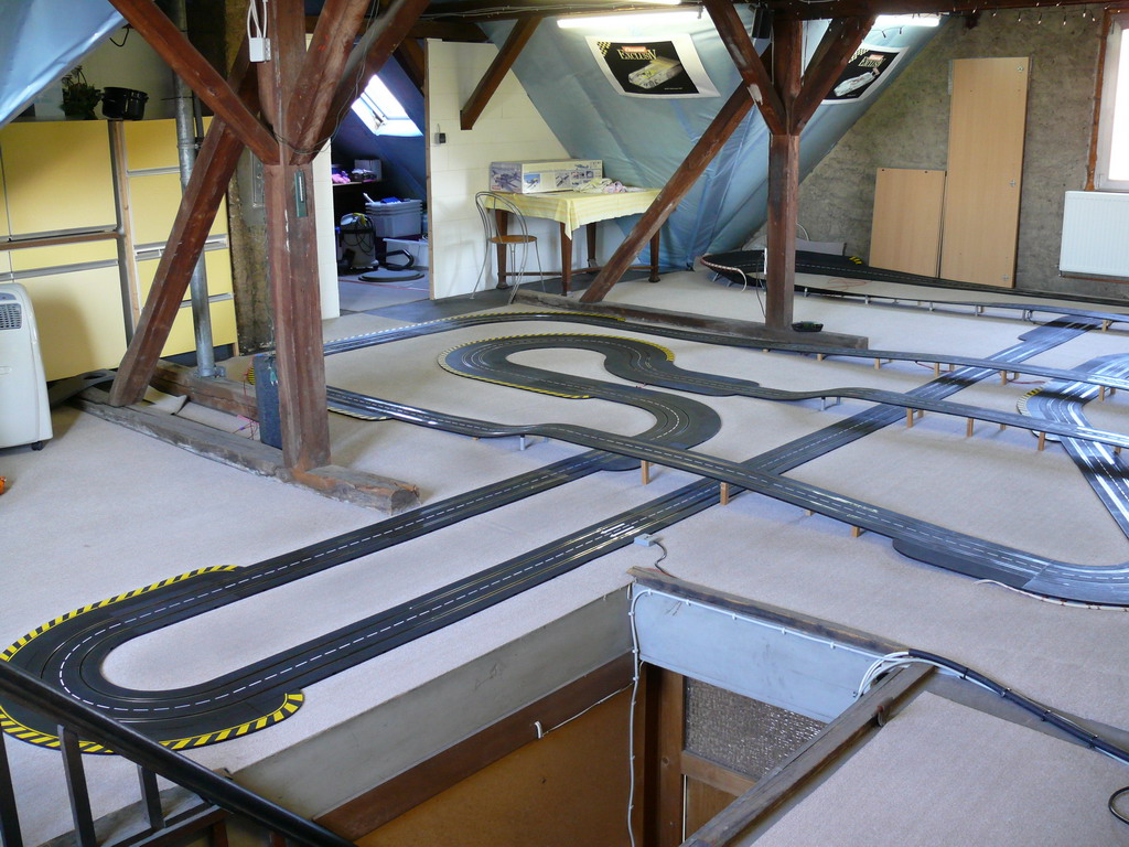

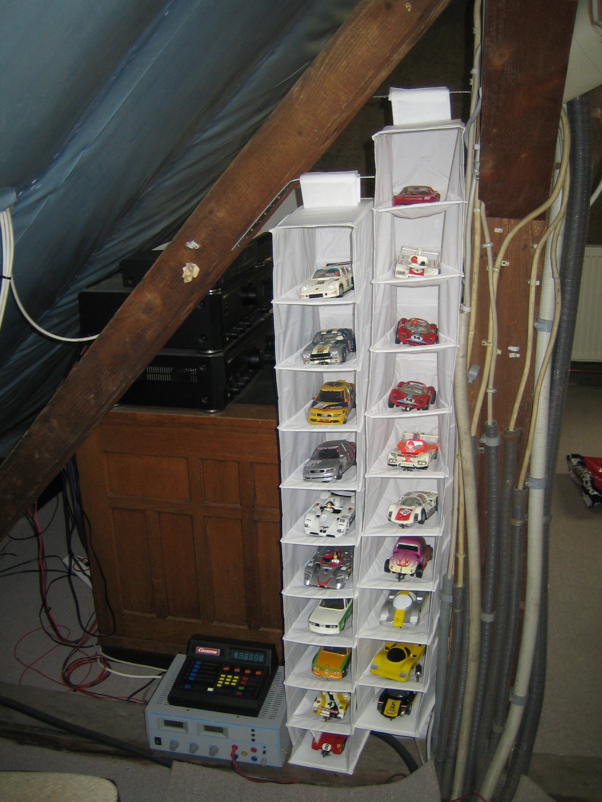

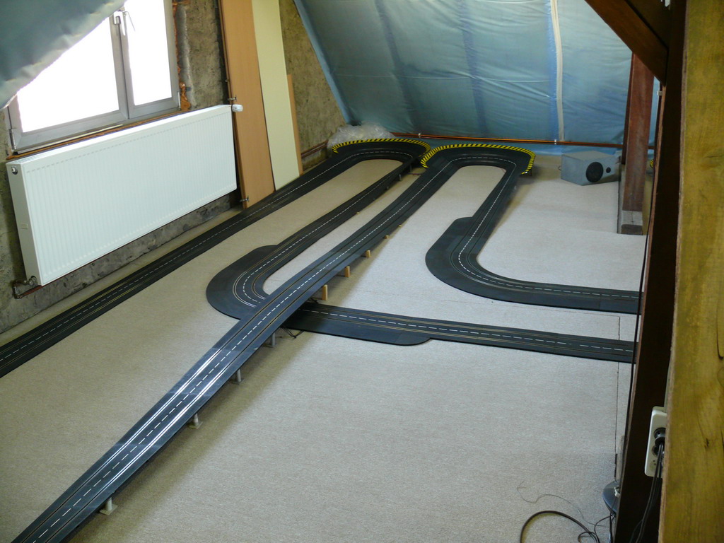

Moin moin.
Ich hab gestern meine alte Carrera-Bahn vom Speicher geholt und mal aufgebaut. Irgendwie funktioniert das alles nicht mehr so wie früher :lol:
Bei 2 Autos sind die Magnete viel zu schwach geworden, die Kontaktleisten bei den Schienen sind leicht angelaufen und das Netzteil und ein Controller sind hinüber.
Controller hab ich repariert, Netzteil durch ein Besseres ersetzt und die Autos gereinigt und neue Schleifkontakte verbaut. Die Bahn ist schon wieder gute 20min eingelaufen und die angelaufenen Schienen werden bald clean :-)
Trotzdem ruckelt es an manchen Stellen.
Die Streckenlänge beträgt ca. 9m und ich habe nur eine Strom-Anschlussschiene verbaut.
Würdet ihr sagen das reicht, oder wäre es evtl. besser diese parallel zu einer Anderen nach ca. der Hälfte der Strecke zu verbauen?`
Evtl. gibt's hier ja noch mehr Verrückte die Lust haben auch mal ein paar Fotos von ihren Bahnen zu posten :-)

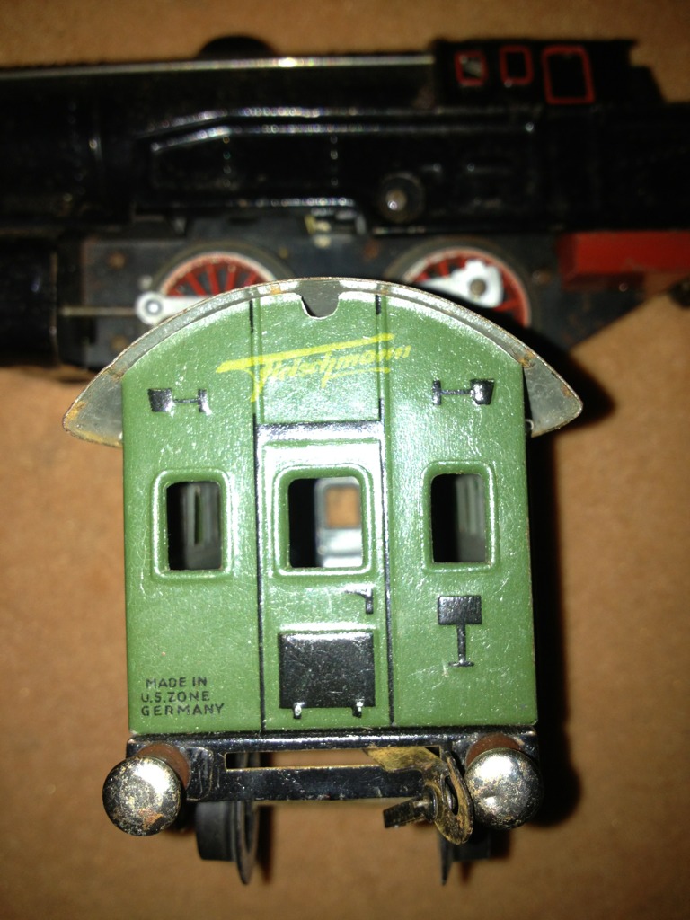

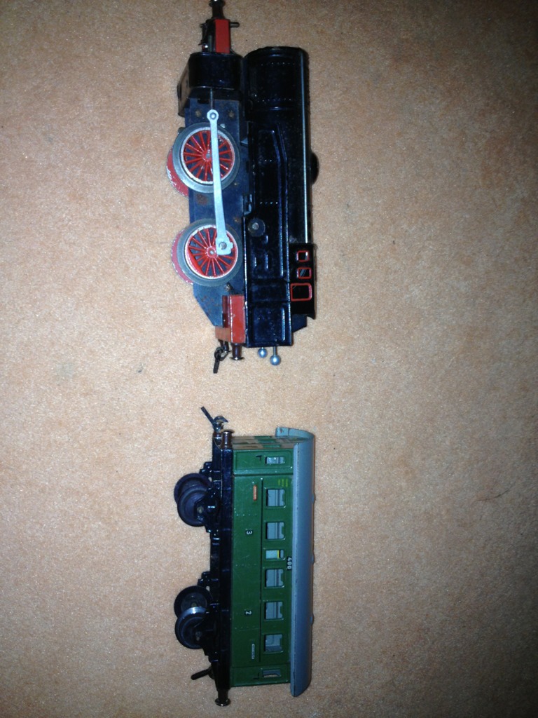

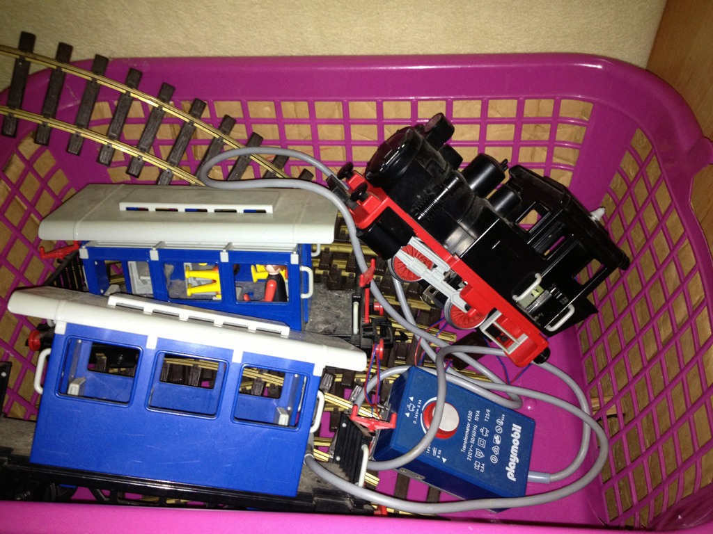

Ich habe hier noch eine 30 Jahre alte funktionierende Playmobile Eisenbahn.
Und eine Blechaufzieh-Lok mit Wagon "made in US-Zone".

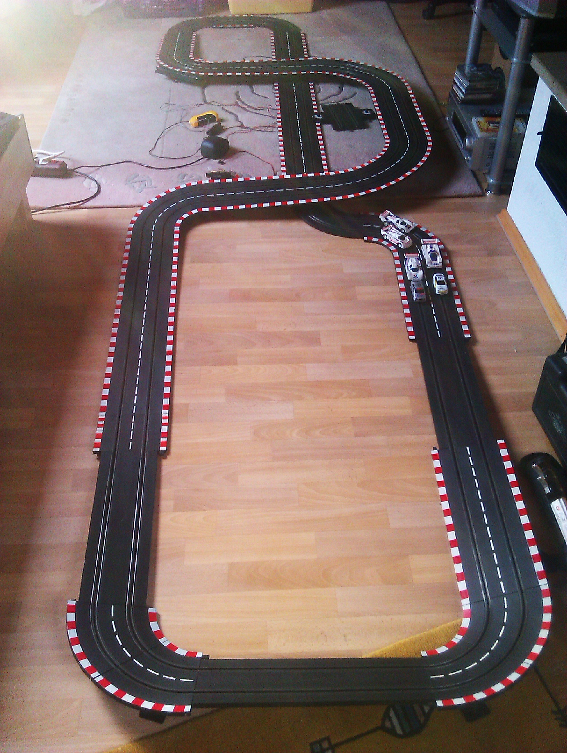

Hallo Daniel !
Du brauchst Zwischeneinspeisungen. Schau dir mal die Schienen von unten an. Bei meiner Exklusiv 124 konnte man einfach Kabel unten reingeschieben. Ich habe hierzu 0,75mm Kabel genommen. Einen Zentralen Strompunkt habe ich nicht genommen. Was die Autos angeht. Motoren ausbauen, in Spiritus laufen lassen , frisch Einölen und wieder verbauen. Man könnte es auch als Motowäsche bezeichnen, funktioniert prima und schon seit über 20 Jahren erprobt. Motor aber nur "versenkt" laufen lassen. Sonst hast du ein brennendes Glas, wenn es dumm läuft.
Anbei ein paar Bilder von meiner kleinen Bahn, die aber das ganze Jahr steht.
Gruß Timo
P.S.64m

TimoHipp hat geschrieben:Du brauchst Zwischeneinspeisungen. Schau dir mal die Schienen von unten an. Bei meiner Exklusiv 124 konnte man einfach Kabel unten reingeschieben. Ich habe hierzu 0,75mm Kabel genommen. Einen Zentralen Strompunkt habe ich nicht genommen. Was die Autos angeht. Motoren ausbauen, in Spiritus laufen lassen , frisch Einölen und wieder verbauen. Man könnte es auch als Motowäsche bezeichnen, funktioniert prima und schon seit über 20 Jahren erprobt. Motor aber nur "versenkt" laufen lassen. Sonst hast du ein brennendes Glas, wenn es dumm läuft.
Danke Timo. Zwischenspeisungen werden jetzt noch gemacht, Motorwäsche erst morgen.
Wie viele Zwischenspeisungen würdest du empfehlen? reicht eine nach 4 - 5m?
TimoHipp
Beiträge: 4310
Wohnort: Graben-Neudorf
#8 Re: Carrera-Bahn püntklich zur Weihnachtszeit
Beitrag von TimoHipp »
Tueftler hat geschrieben:
Ich würde von der Anschlussschiene zur Mitte der Bahn also nach 50% der Wegstrecke eine Einspeissung machen. Und dann einfach fahren und testen. Ich habe es immer gespürt beim Fahren. Linke und rechte Bahn muss aber nicht immer gleich sein.
Natürlich sind mehr Einspeissungen immer besser klar. Die größen Verlust habe ich in Kurven.
Timo
http://www.smartshapes.de/

-Didi- hat geschrieben:Ich habe hier noch eine 30 Jahre alte funktionierende Playmobile Eisenbahn.
Oh, genau so eine habe ich auch noch, die lagert allerdings in der OVP. Die habe ich Anfang der 80er zu Weihnachten bekommen. Und die Dampflok hat sogar einen Namen, sie heißt "Emma". Fleißige Zusachuer der Augsburger Puppenkiste werden sich denken können, wo der Name herkommt. :wink:
Die Gleise sehen übrigens erstaunlich blank aus! :)
