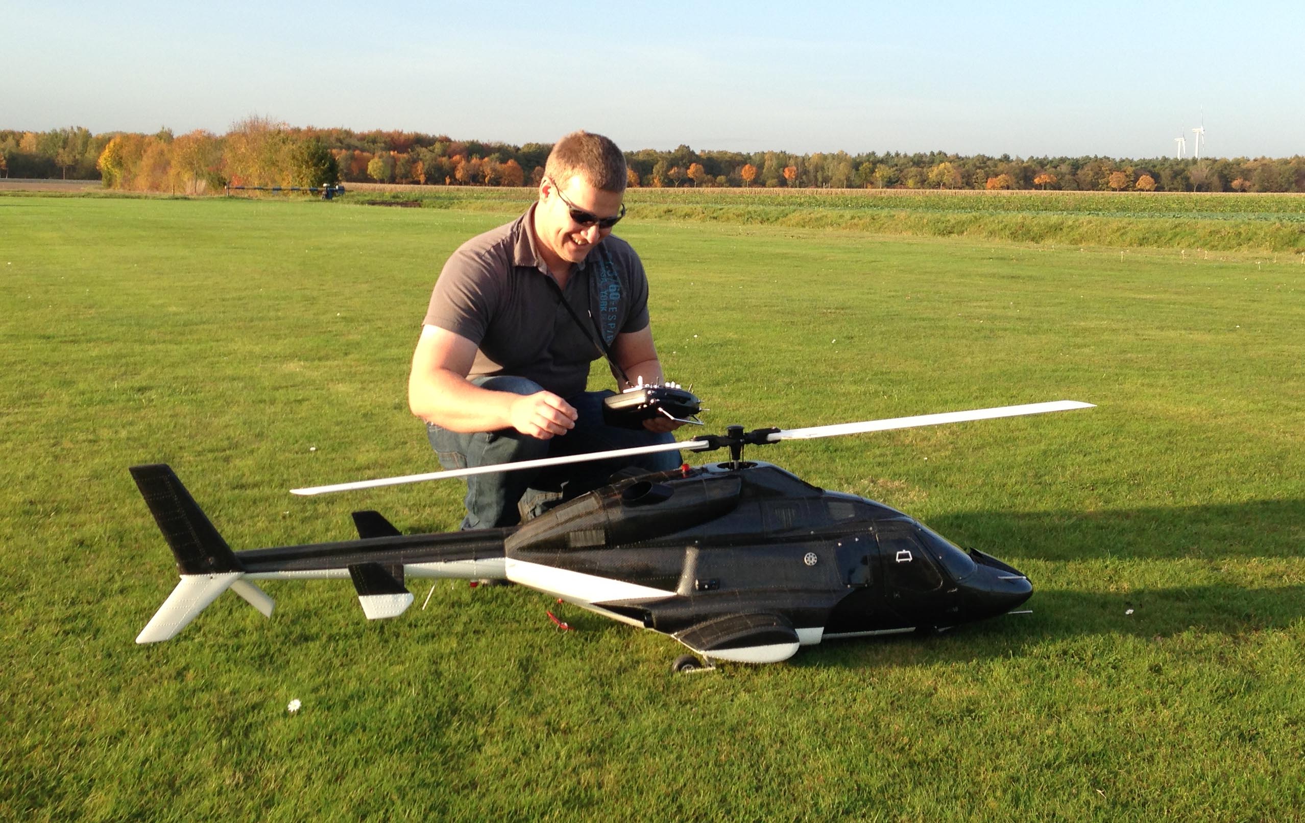

Nur um mal kurz zu zeigen, dass es (zumindest den Einen) Scale-Rümpfe in CFK gibt: Vario BIG Airwolf - klick mich Hat aber nix mit der Seaking zu tun.
Jürgen
