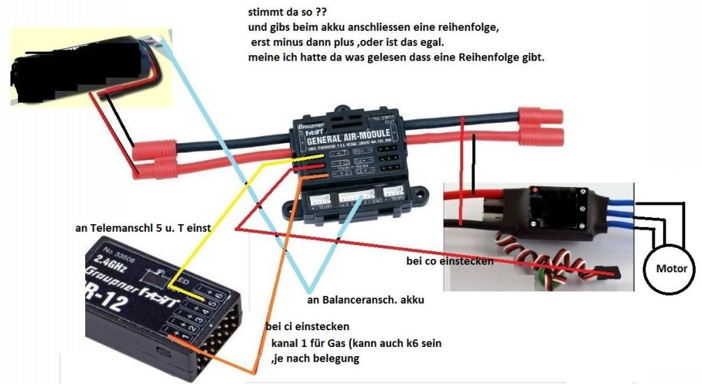

möchte im Rex das general air modul 33611 für die akkuüberwchung einsetzen,aber wegen dem Anschl. bin ich mir total unsicher. :oops:
Hat das jemand und weiß wies richtig ist??
Und zwar Anschl. des Moduls an Empf. und Drehzahl-Regler mit BEC, Akku / Motor.
Wie muss das angeschl. werden??
Habe eine skizze erst. aber ob das stimmt weiß ich halt nicht.
Bin total unsicher, wegen versch. Diskusionen mit Masse,Brücke Anschlussfolge bzw. auch das Abklemmen nach Flug usw..
Habe bereits gesucht aber leider nichts gefunden wie das mit Regler mit bec anzuschliesen ist .
Wenn ihr euch die skizze ansehen könntet,und mir eine kurze Beschreibung senden wie es richtig ist ,wäre super.
(oder skizze korrigieren.
Vorab vielen Dank.
Grüsse Klaus
