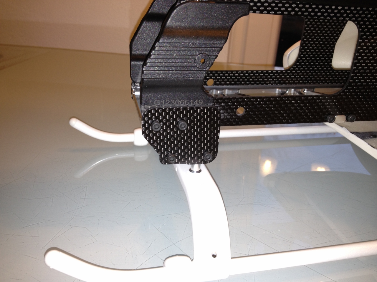

Schritt 1)
Bevor die Kufenhalterblöcke für die Rumpfbefestigung an das Chassis montiert werden kann, muss am vorderen Chassis die Kunststoffverbindung ca. 10mm gekürzt werden.

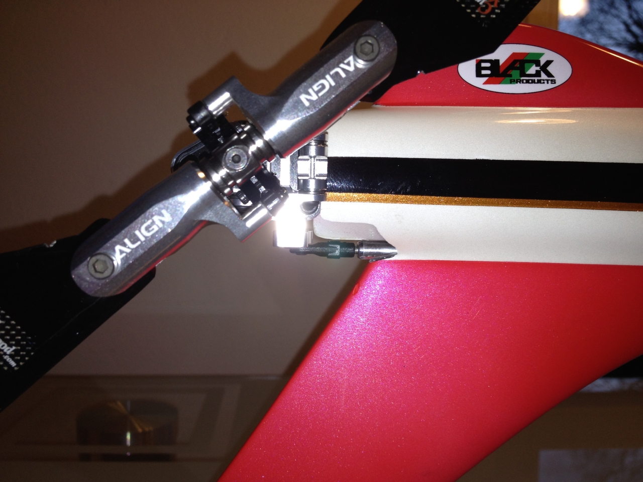

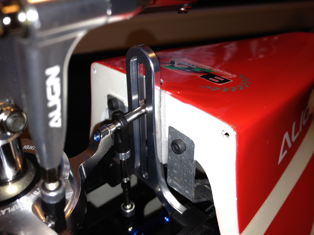

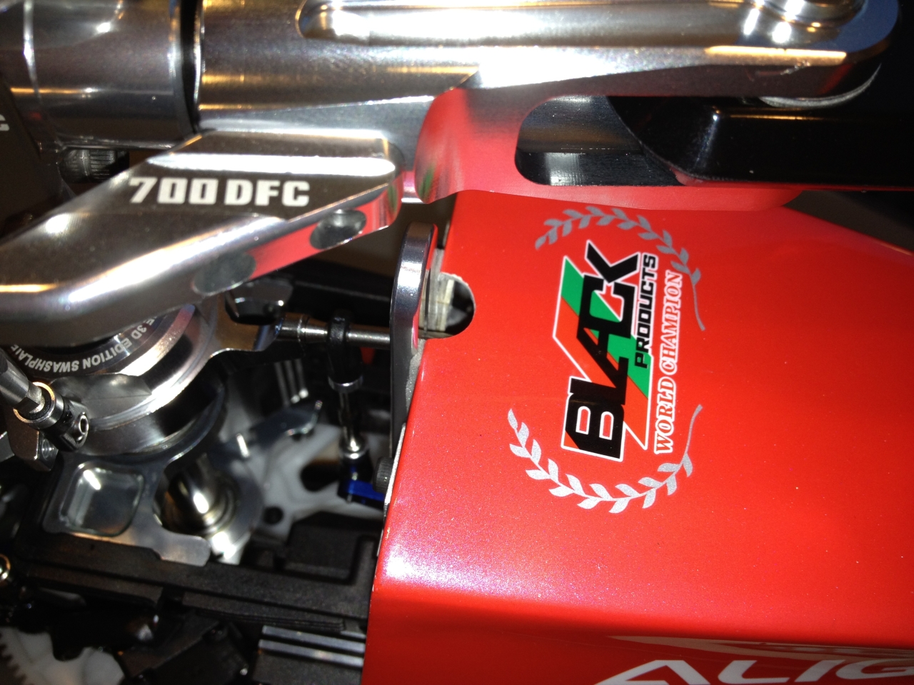

Schritt 2)
Der 700 DFC hat ja bekanntlich Taumelscheiben Direktanlenkung und die Taumelscheiben Verdrehsicherung befindet sich leider genau im Bereich der oberen Rumpfbefestigung.
Am Rumpf wird ein Schlitz gefräßt, so dass der Nickhebel sich frei bewegen kann. Leider wird damit auch die Originalhalterung unbrauchbar.
Dafür einfach zwei Aluschienen mit Moosgummi auf die Reglerplatte kleben und rechts und links von der Taumelscheiben Verdrehsicherung an den Rumpf schrauben.
Durch die zweifache Halterung hat der Rumpf sogar noch etwas mehr Stabilität.
- Black Shark III - Umbau_01.jpg (627.73 KiB) 7329 mal betrachtet
- Black Shark III - Umbau_02.jpg (763.8 KiB) 7330 mal betrachtet

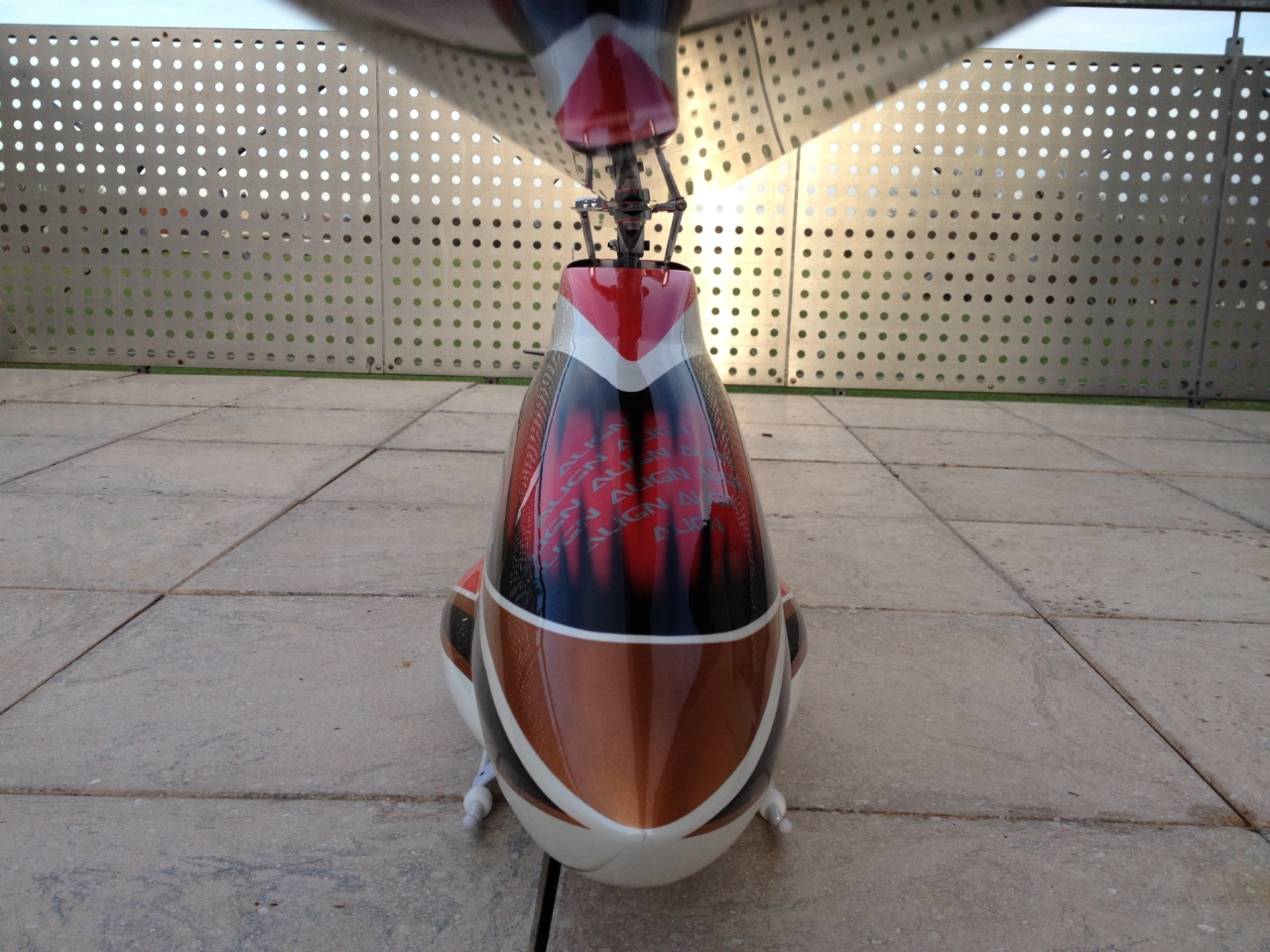

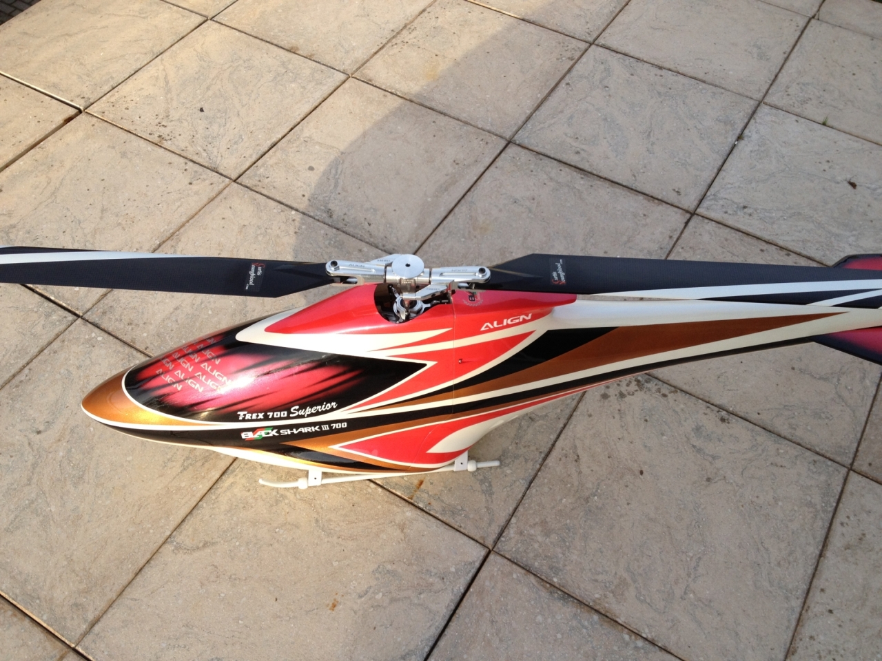

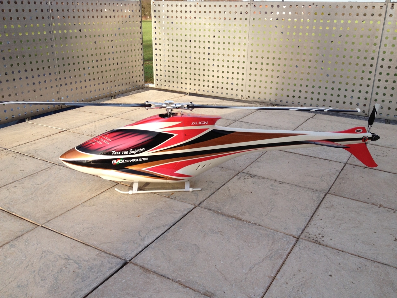

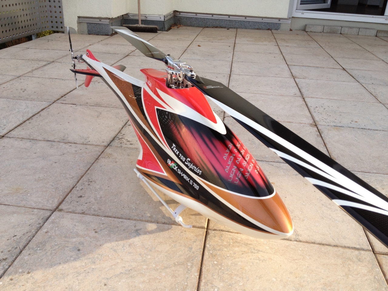

Und so sieht er dann vollständig aufgebaut aus:
- Black Shark III_01.jpg (899.95 KiB) 7331 mal betrachtet
- Black Shark III_02.jpg (877.32 KiB) 7330 mal betrachtet
- Black Shark III_03.jpg (853.7 KiB) 7330 mal betrachtet
- Black Shark III_04.jpg (829.31 KiB) 7332 mal betrachtet

Ich würde nicht größere Latten als 690er fliegen, da die Gefahr eines Tailbooms bei dem niedriegen Kopf doch recht hoch ist.
Vom Flugverhalten 1A, keine Vibrationen oder Wobbeln.
Niedrigste fliegbare Drehzahl ist 1600, ohne dass er schwammig wird und anfängt zu wobbeln.
