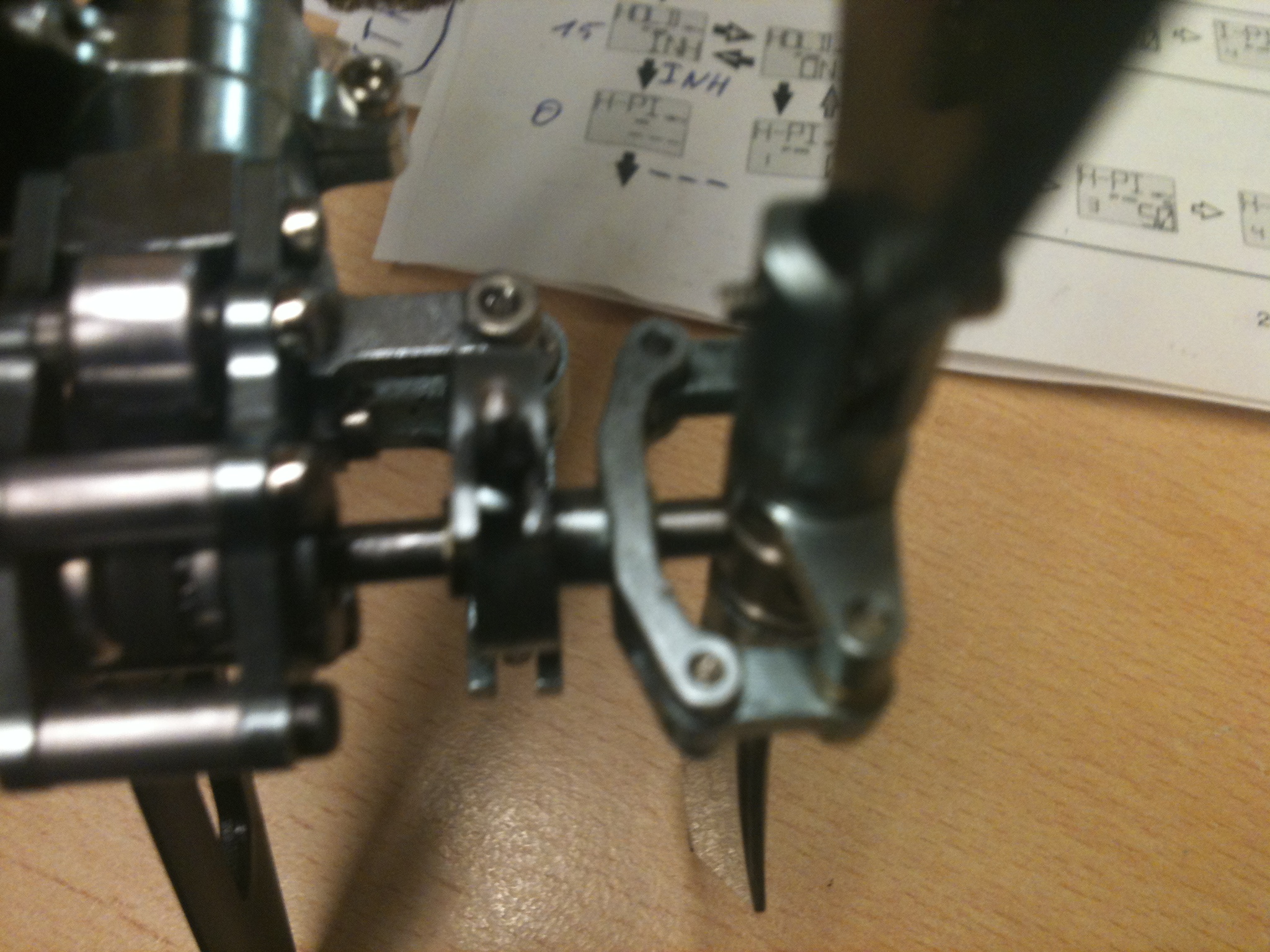

ich habe mal ein Bild gemacht der Steuerknüppel drücke ich ganz nach links, ist das OK so :?:
wenn ich ihn ganz nach rechts drücke geht die Hülse gans nach links , schlägt aber nicht an.

Das ist eine ganze Ecke mehr als etwas Luft.
Aber: solange es funktioniert lass es so. Aus der fernen können wir da wenig zu sagen.

auf dem Foto steht die Pitchschiebehülse fast mittig und der Blattwinkel ist ca. 0 Grad. So sieht es bei meinen Helis bei Knüppelmittelstellung aus. Bei Knüppelstellung links sollte die Schiebehülse fast rechts anschlagen. Wo steht denn die Schiebehülse bei Knüppelstellung mitte? Vieleicht steht die Geartrimmung nicht auf Null und das Servo ist fast am Endanschlag und Du hast das Heck versehentlich so eingestellt oder der Servoarm ist nicht rechtwinklig aufgesteckt. Ist vieleicht ne Möglichkeit.

danke für deine Vorschläge aber das ist es alles nicht :)
