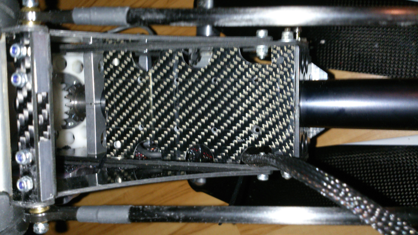

Wenn man am TDR andere Komponenten anbringen will als vom Jan Henseleit vorgesehen wird's eng.
Musste ich auch feststellen als ich ein externes BEC, Phasensensor, Telemetrie und Spektrum-Satelliten unterbringen wollte.

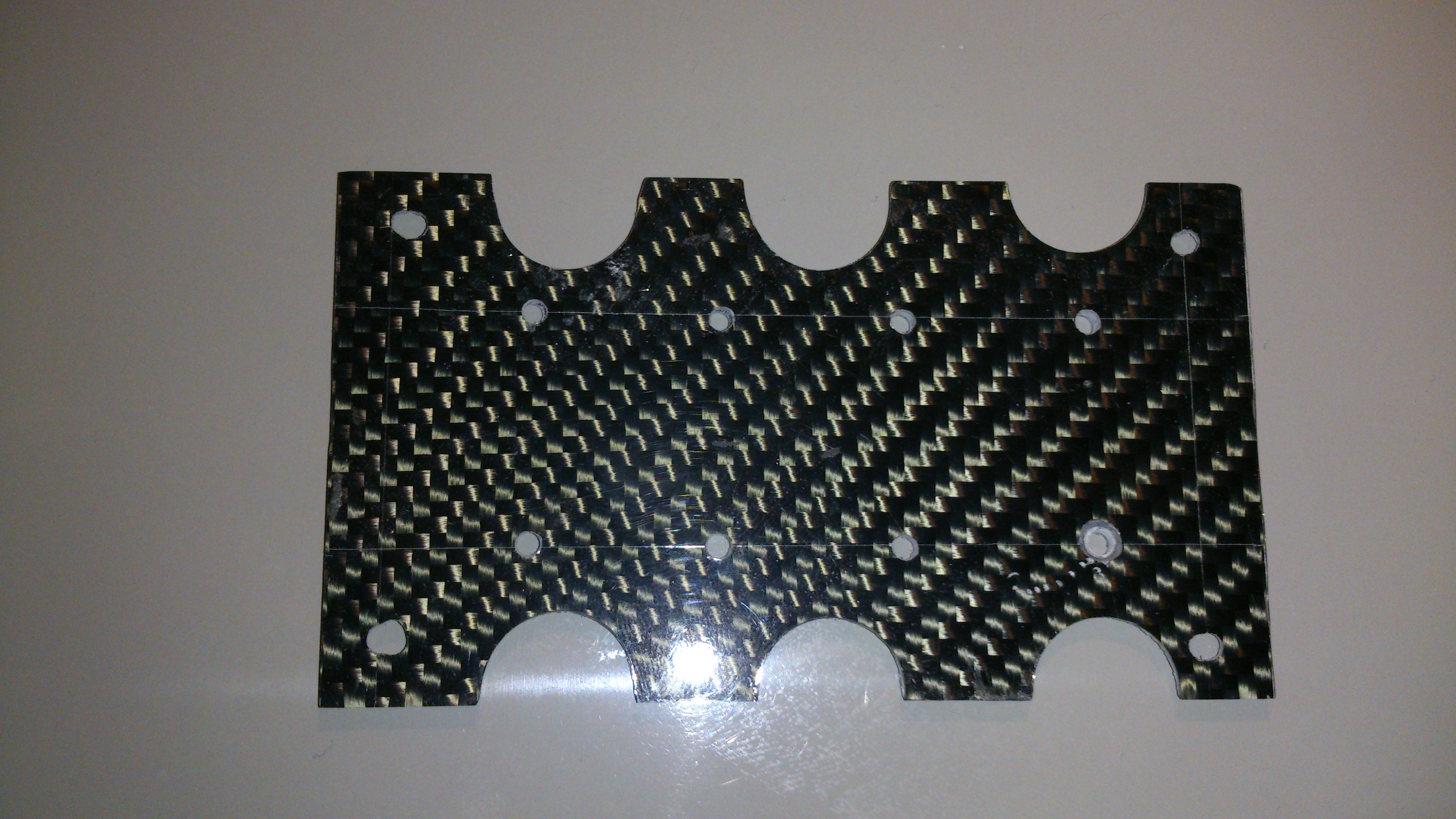

Aus CFK-Resten habe ich mir folgende kleine Platte gedrehmelt auf der so einiges Platz findet.
Und weil's mich an die Säugeleiste einer Sau erinnert hat nenn ich es "Piggy Bar" :D
durch die kleinen Bohrungen kann man Kabelbinder ziehen, die großen Aussparungen lassen eine flexible Kabelverlegung zu.
Befestigt wird es dann ähnlich der Regler-Platte vorne.

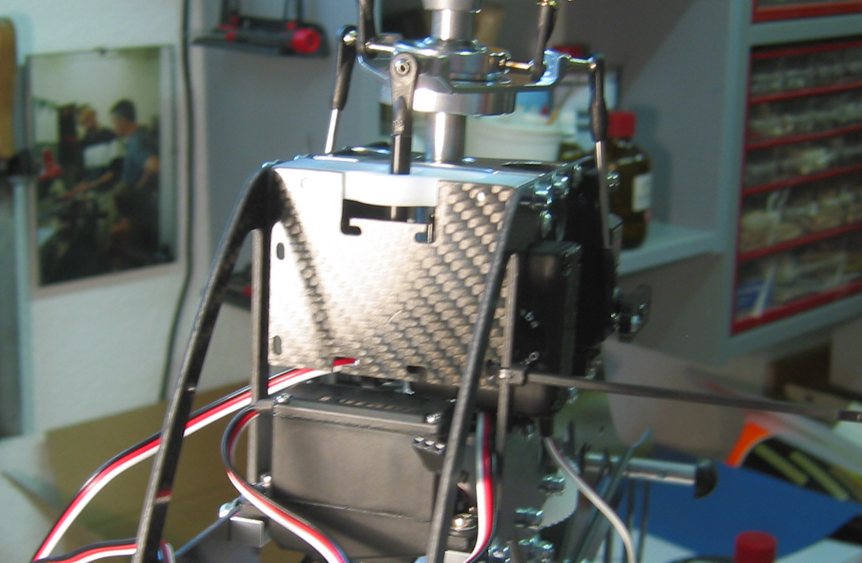

ich habe für den Empfänger eine vertikale Platte verwendet und das FBL-System auf eine separate, horizontale Platte gesetzt.
Gruß Dieter
the-fallen
Beiträge: 1976
Registriert: 07.03.2011 14:20:47
Wohnort: zwischen Augsburg und Landsberg a.L.
#4 Re: TDR zusätzliche Montageplattform
Beitrag von the-fallen »
Das sieht auch echt gut aus.
