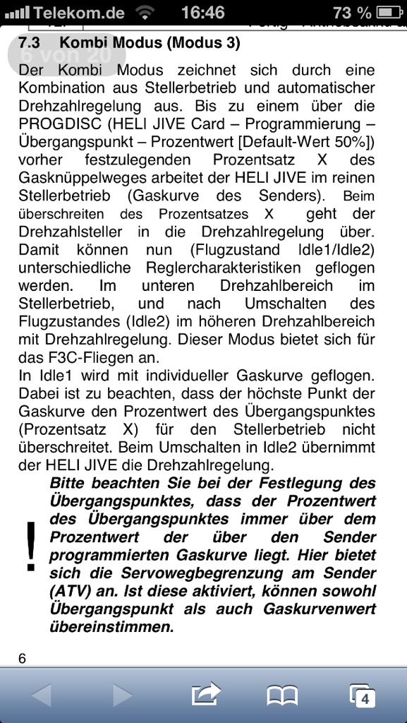

Bei Kontronik bzw dem Helijive gibt es ein Feature welches Gouvenor und Steller betrieb in einem Mode zulässt. Unter einem fest gesetztem Punkt funktioniert der Regler dann als Steller und darüber im Gouvenor Mode.
Ob da das gemeint ist? Schwer zu sagen.
Am besten mal abwarten dass sich jemand meldet der den entsprechenden Regler fliegt.
#5 Re: Unterschied zwischen Govenermode und 2-stufiger Helimode
Verfasst: 19.02.2013 16:47:56
von ZOUL
Bei Kontronik heißt es offiziell Kombi-Modus. Falls das überhaupt gemeint ist...
