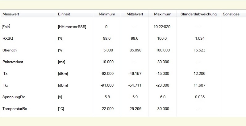

eine Logdatei habe ich mal angehängt.
Ich kann leider nicht bewerten, ob diese Daten normal/durchschnittlich sind.
Wie sind die Daten bei euch :?:
Gruß Olaf

Du hast einen maximalen Paketverlust von 30 ms das ist Top.
alles unter 100 ms ist voll O.K.
Also kann es keine Reichweiten-Warnung sein.
Hast Du auch noch einen Sensor angeschlossen ?
Am besten ist ,Du schliesst mal einen Ohrhöhrer oder einen Handylautsprecher an,
dann bekommst Du eine Ansage was für ein Alarm das ist.
Gruß Thomas

Aber nun zum Datenlog:
Immerhin liegen die Dämpfungen minimal -91/-92dBm.
Gemäß Betriebsanleitung ist minimal 90dBm zulässig.
Jemand hat im Flug mein Display beobachtet.
Wenn sich die Signalstärkeanzeige der Telemetrie um einen „Strich“ veränderte,
nach oben sowie unten gab es gemäß Aussage des Beobachters einen Piepton.
Sogar in unterschiedlichen Frequenzen für mehr und weniger Signalstärke.
Ich finde aber kein Menü zur Einstellung dieser Werte.
Nun kann ich aber nicht eindeutig sagen, ob es einen tatsächlichen Zusammenhang
zwischen der Signalstärke der Telemetrie und den Meldungen gibt, oder ob sich diese Zustände zufällig ergeben haben.
Jetzt stellen sich mir zwei Fragen:
Hat jemand einen Datenlog zum Vergleich der Dämpfung <-90dBm :?:
Kann es tatsächlich sein, dass der Sender in Bezug zur Signalstärke der Telemetrie Meldungen ausgibt :?:
Gruß Olaf
