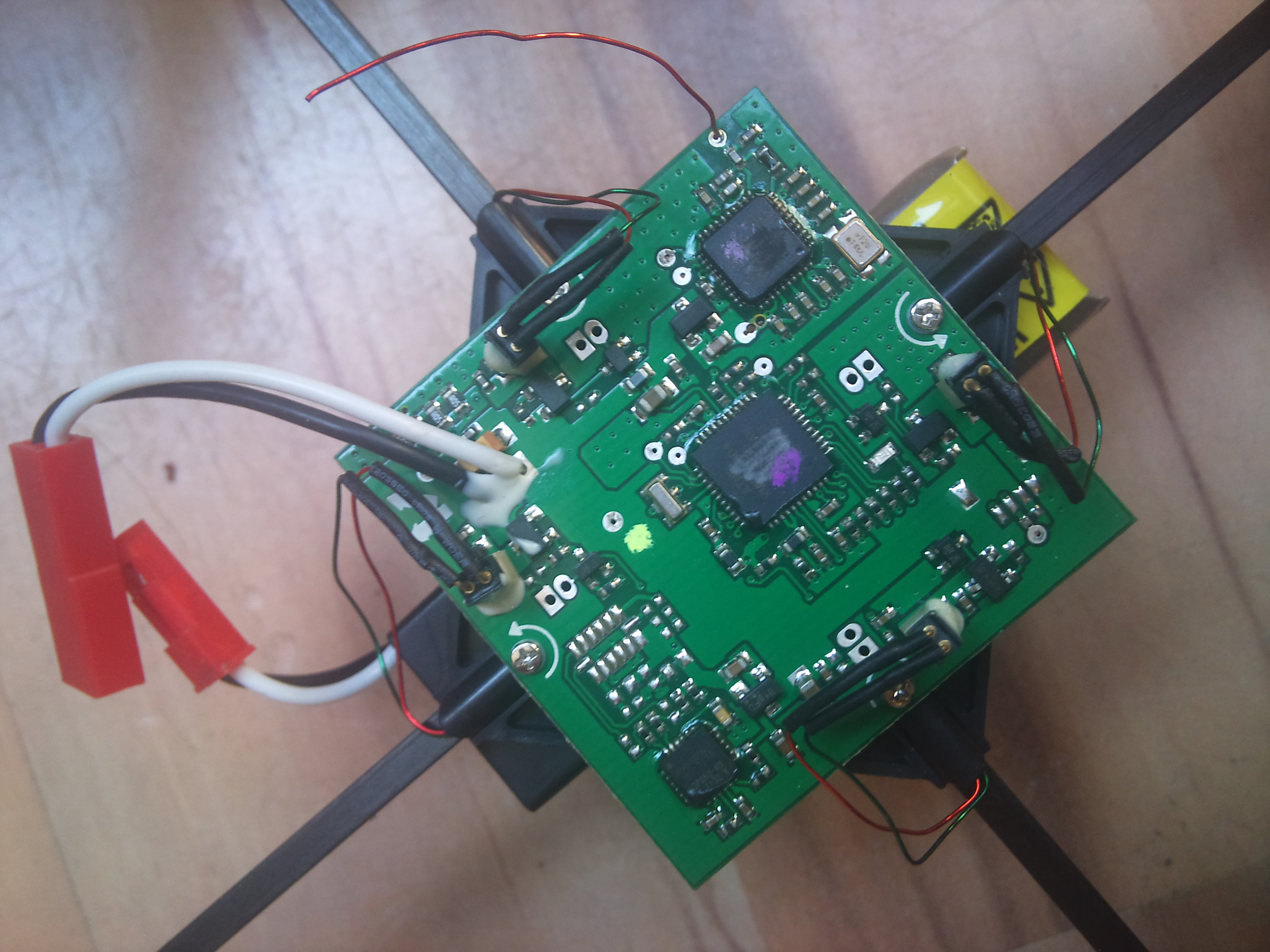

Ich fliege einen Blade mqx, mit dem ich sehr zufrieden bin.
Leider hat er jetzt einen Defekt.
Auf der AS3X-Platine ist der rote Draht auf einer Seite abgebrochen.
Leider ist auch mit einer Lupe die Bruchstelle nicht zu finden.
Hat jemand von euch ein gutes Foto der Platine auf dem ich erkennen kann wo, wo ich ich den Draht anlöten kann.
Habe im Internet nichts entsprechendes gefunden.
Es grüßt terry

#4 Re: AW: Blade mqx
Verfasst: 23.04.2013 22:07:51
von Mataschke
Oben rechts ist die Antenne (das rote Dings) angelötet! Man sieht den Löt Punkt doch wunderbar :roll:

#7 Re: Blade mqx
Verfasst: 24.04.2013 11:50:50
von goemichel
terry1 hat geschrieben:Auf dem Foto kann man auch vergrößert nicht erkennen ob das andere Ende noch irgendwo angelötet ist.
Ich nehme aber jetzt an, dass es die Antenne ist.
Ja - das ist die Antenne.
Und nein - die ist nur an dem Punkt oben rechts angelötet.
#8 Re: Blade mqx
Verfasst: 24.04.2013 11:51:25
von seitwaerts
terry1 hat geschrieben:der rote Draht
Ich zähle einige "rote Drähte" auf dem Board...
Die Antenne ist natürlich nur mit einem Ende angelötet.
Und sie fällt auch nicht "einfach so" ab :wink:
Zu trimmen ist da eigentlich nix.
Nach dem Anklemmen des Akkus ein paar Sekunden warten, bevor die Motoren gestartet werden.
Laufen dann auch alle vier gleichzeitig an?
2013-04-24 11.44.40.jpg (2.5 MiB) 1327 mal betrachtet

#11 Re: Blade mqx
Verfasst: 24.04.2013 14:32:24
von terry1
danke für das gute Foto, jetzt ist alles klar.
Da werde ich mir wohl eine neue 4 in 1 Einheit leisten müssen.
Allen danke für die Hilfe
