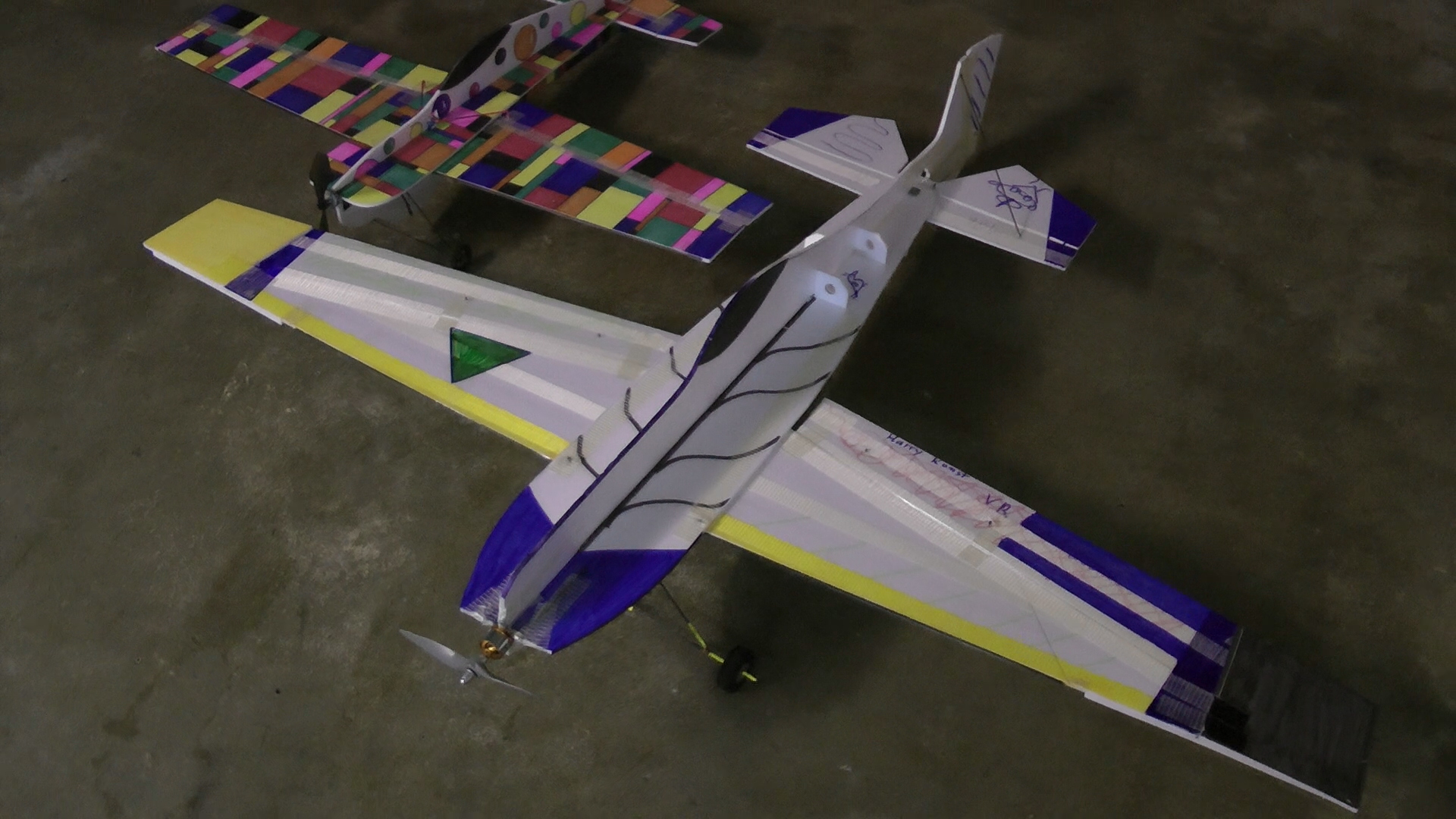

Hier mal ein Versuchs Shocky:
Der kleine hat 1 Meter Spannweite.Der größere hat 162 cm größe bei 505 Gramm,mit 3s Lipo ca 700 Gramm.Hoovern, Rollenkreise
usw gehen sehr gut mit dem Teil.Querruder jeweils ein Servo,für Höhe und Seite jeweils ein Servo.
Die Flächen haben 3 Flachleisten drinne(3*1),Anlenkung zu den Servos 2mm CFK Stab.
Das Ziel ist bis 250cm zu gehen.Hauptproblem ist dabei,die Flächen Steif genug zu bekommen. Kaufen kann jeder,probieren da mit einfachen sachen zu Bauen,vieleicht mit Bambusstäben,mal sehen.
Anfangs ist der Motor mal alleine geflogen,man muß also die Kraft des Motors gut ableiten,hab da mit cfk Stäben gearbeitet.
Gebaut mit 6 mm Depron.
Gruß Harry

nice :D
Mit sowas im Winter in die Halle kommen wärs :D
Wie dich die Leute anschaun würden ^^
