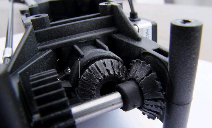

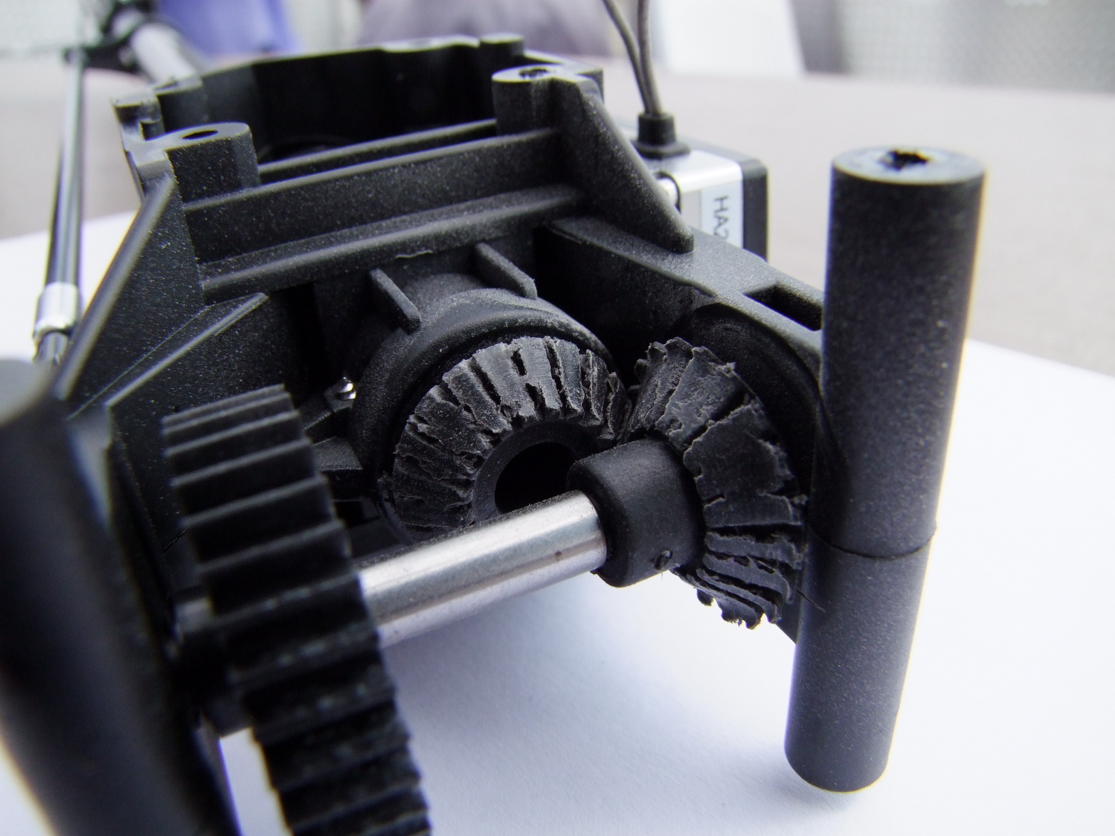

Was ich da sah konnte ich nicht glauben ! Die beiden schrägen Zahnräder des Vorderen Heckgetriebes waren total verschlissen :( :cry:
Ich bin bei leibe kein Profi und mit hartem 3D habe ich warscheinlich noch lange nichts zu tun und trotzdem dieser verschleiss !?
Bitte lasst mich wissen, ob ihr ähnliche erfahrungen gemacht habt !

klausi_tech hat geschrieben:Die beiden schrägen Zahnräder des Vorderen Heckgetriebes waren total verschlissen
hat das nicht geraucht ? Für mich sieht das nach viel Wärme und geschmolzenen Ritzeln aus... So aber noch nie gesehen :shock:
Da passt definitiv was ganz gehörig nicht ....
grüße Michael

Das sieht ja echt mal heftig aus :shock:
Dreht sich am Heckrotor alles leichtgängig?
Hat das Zahnflankenspiel gestimmt?
Sind das die original Zahnräder?
So sah bei mir mal ein Getriebe von Lego Technik aus als ich vor 15 Jahren einen "ordentlichen" Motor zum Antrieb genommen habe und das alles wegen der enormen Drehzahlen verschmolzen ist :lol:

Ja selbst jetzt dreht sich noch alles einwandfrei !
Für mich sieht das nach Materialfehler aus ! Gerade weil die Zahnräder schon die neue Generation sind (schwarz) und mit verschleissfreier beworben werden !
Klaus

das schaut echt komisch aus, ist evtl. Eines der Lager defekt!
Pder schau mal ob nicht irgendwie ein Sandkorn im Getriebe zu sehen ist, vill. beim Start reingewirbelt worden.
So sahen mein Carritzel regelmäßig aus, wenn Sand rein gekommen ist :cry:
Oder eben Zahnflankenspiel, sollte da aber ohne was passen :?:
Gruß Björn

MCPX inaktiv; MT E325s FBL, Brain ( Ikon ) SLS 2200, Savöx

selbst jetzt sind alle Lager völlig freigängig und lassen sich leicht drehen, ohne daß es irgendein indiz für die Ursache gibt.
Align hatte meinem Händler nun geschrieben, " Für uns ist dies ein klarer Klemmer der Heckrotorblätter" die entscheidung auf Kulanz liessen sie bei meinem Händler, der glücklicherweise zugesagt hat mir die zahnräder zukommen zu lassen.
Was wäre aber gewesen, wenn dieses Malör in der Luft passiert wäre !? :?
Das wäre ein Totalschaden geworden! :(

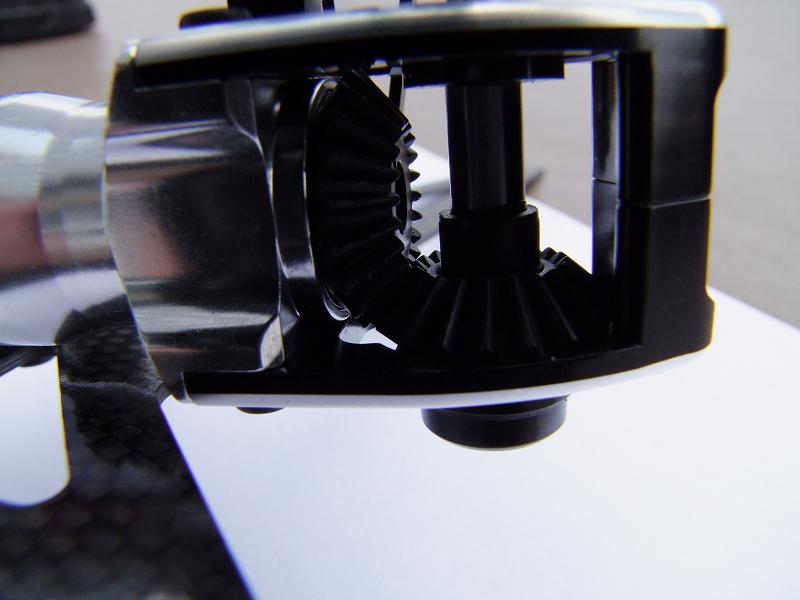

Im übrigen hatte ich auch gleich Bilder meines Heckrotors und des hinteren Heckgetriebes mitgeschickt !
siehe Anhang !
Klaus

Im Heckrohr gibt es ja ein Lager für die Welle des Starantrieb. Hast du das auf der Welle verklebt ?
Wenn nicht, hab ich schon gesehen das dieses wandert und die Welle fängt an zu schlagen. Das wiederum überträgt sich auf Zahnräder usw.
Ist nur mal ein Denkansatz.
gruß Alex

das sieht mir nach zu viel Zahnflankenspiel aus ......

Aus der Aufbauanleitung geht doch hervor, dass da CA (Sekundenkleber) verwendet werden soll. Hast Du den Heli denn nicht sorgfältig nach der Anleitung Schritt für Schritt aufgebaut?

Gestern ist bei mir genau das Gleiche auch passiert... hatte nie Probleme mit dem Heck bei den ersten Flügen.. Dann plötzlich beim 5. Flug was passiert? Heli fährt hoch (vorprogrammierter Sanftanlauf vom Talon 90) und bei ca 50-60% bleibt plötzlich der Heckrotor stehen, kein Rauch keine grossen Geräusche vorher.. Dann hab ich nachgeschaut: vorderes Heckrotorgetriebe ist Schrott.. und am gleichen Tag hab ich noch diesen Fred gelesen... Oh mennoo.. -.-
Jedenfalls scheissts mich jetzt an, ich bau diesen verdammten Starrantrieb aus (hatte es auch schonmal beim 450er) und baue auch hier halt auf Riemen um.. Mein Händler hat dann auch gesagt er fliege auch mit Riemen und seither keine Probleme mehr.. Jedenfalls hab ich kurzerhand die Teile Bestellt und mal schauen..
Ich weiss nur, dass beim Start nichts den Heckrotor in irgend einer Weise blockiert hat, es hatte auch keinen Sand und sonst nichts (bin auf frischem Teer gestanden)...
Der einzige Trost: Ich bin nicht der Einzige und es ist mir nicht in der Luft passiert, denn das hätte womöglich Totalschaden bedeutet...
Schämt Euch Align für diesen Starrantrieb, der ist ziemliche Kackeee.. Kommt halt davon, wenn man jedes Jahr ein neues Modell herausbringt und immer wieder neue Teile verbaut ohne sie ausreichend zu testen...

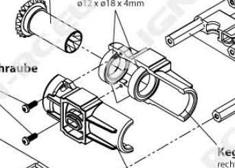

Sage mal, was ist denn das da? Schaut so aus, als ob da eine Schraube durchgeschraubt ist? In der Aufbauanleitung kann ich dazu nichts entdecken. Ist das so original oder eine eigene Modifikation?
edit: self tapping screw ... alles klar, gehört wohl so.

Ich kenne eigentlich keine Schraube von Align, die so spitz endet, und auch noch so weit übersteht, auch wenn es selbstschneidende Schrauben sind. Ist hier vielleicht die Fehlerquelle zu suchen? Wurde eine zu große Schraube zweckentfremdet, die dann auf das Lager drückt und die Geometrie des Starrantriebs verändert?

Die Schraube passt so schon. Die hält die zwei Plastikhelften zusammen in der die 2 größen Kugellager laufen für den Starrantrieb. Sind zwei Schrauben .
