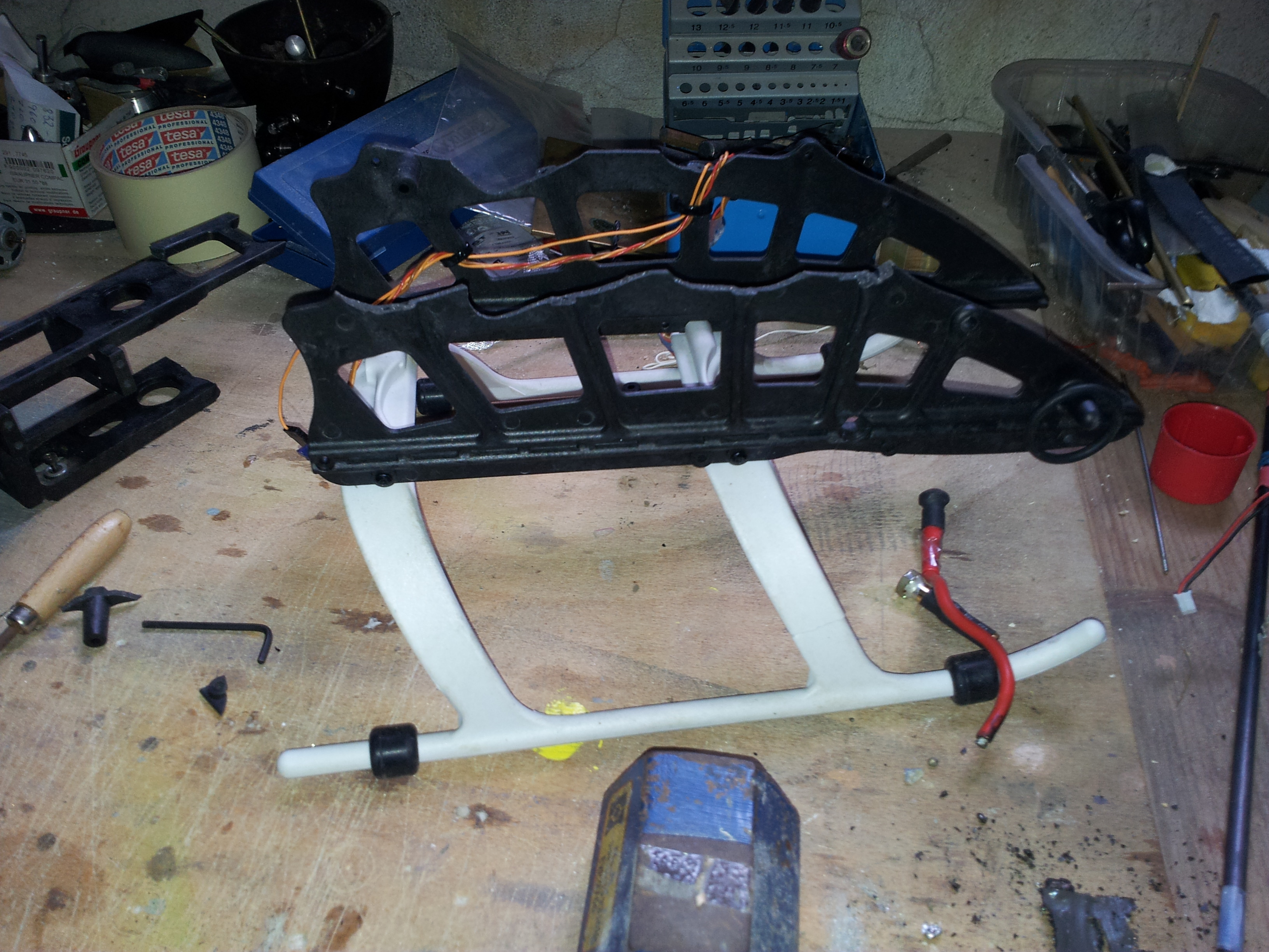

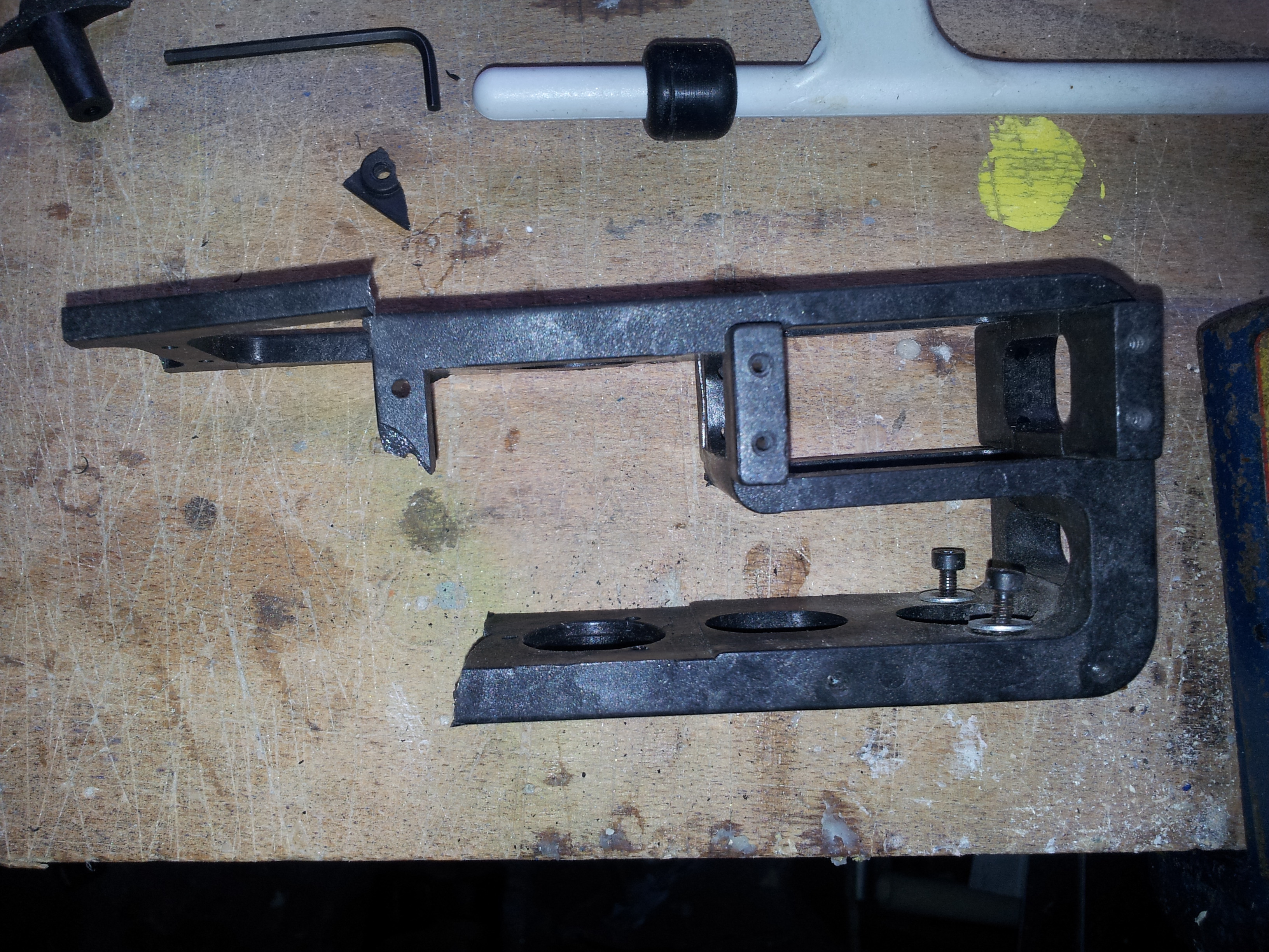

#4 Re: totalschaden am 500 e
Hier noch paar Fotos von den einzelnen Teilen.
- 20130720_132045.jpg (2.18 MiB) 6189 mal betrachtet
- 20130720_132016.jpg (1.79 MiB) 6186 mal betrachtet
- 20130720_132027.jpg (1.42 MiB) 6188 mal betrachtet

#5 Re: totalschaden am 500 e
Autschn
Also an Deiner Stelle würde ich erstmal n paar Tage ins Land gehen lassen und pro und contra , zum neuen Heli abwägen .
Was den Regler angeht würde ich das dem Verkäufermitteilen und abwarten , was bei rauskommt . Aber ganz ehrlich , wenn der Regler schon 2 mal abgeraucht ist , würd ich n anderen Regler nehmen und evtl kanns ja auch n Problem sein , was durch den Motor kommen kann ??!!
