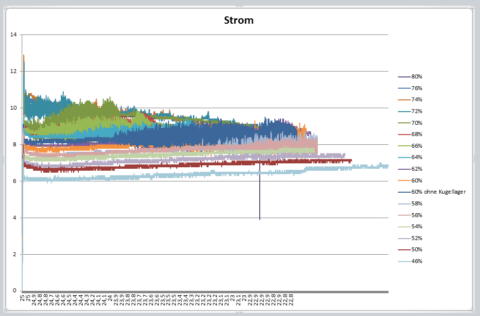

Hier ein Beispiel:
Tueftler hat geschrieben:Bin zu faul das später am PC durchzusortieren :lol:
Dafür kann man sich ja Software schreiben, die einem das Abnimmt. 8)
Dazu nehme ich sowohl Excel, wie auch AutoCAD :oops:
Mirko
Bild Bild Bild Bild
