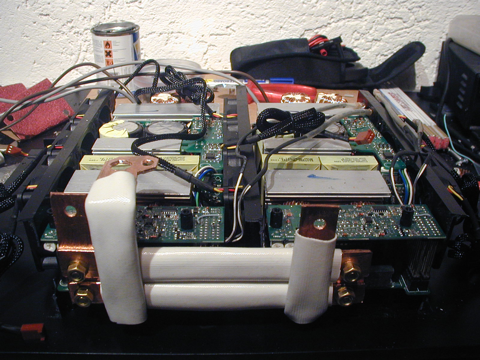

ok mal ein Bild so sieht es aus mhh
http://imageshack.us/a/img707/3514/tcdv.jpg die NTs sind Server Nts und haben 2000watt 12V jedes
und das NT was Vorne ist wird zu warm der Kühler in der Mitte kommt ohne das Leistung gezogen wird auf 70C° + und schaltet dann automatisch ab ! ob wohl die Lüfter hinten laufen 3 Stück !

#6 Re: Hilfe Netzteil wird zu warm :( (selbst gebaut)
Das ist ja ne Heizung :shock: 8) :wink: Schau mal ob du ein größeres Gehäuse findest und dann 2-3 Lüfter mit einbauen so, das Luft rein und auch wieder raus kann. Aber Timo macht das bestimmt schon per PN mit dir^^ :wink:

#10 Re: Hilfe Netzteil wird zu warm :( (selbst gebaut)
Beitrag von binolein »
Nichts für ungut,
aber das kannst du komplett auseinader reißen und neu bauen. So wird das nix. Ein größeres Gehaüse wird da auch fällig sein. Du benötigts,
wenn du mit den 60er Lüftern arbeiten willst, insgesamt 9 Stück. Die Dinger müssen allesamt in eine Richtung blasen.
Drei nach rechts, drei zwischen die Netzteile und drei nach links. Zudem muss die Elektronik auch abdeckt werden, damit der Luftstron durch die Bauteile
bzw. durch die Kühlbleche geblasen wird. Erst dann läuft das vernünftig. An der HF hat man dann je nach Belastung zwischen 40 und 50 Grad am mittleren Kühlblech.

Wie siehts eigetlich mit der Abschirmung aus? Du hast die Netzteile ja aus ihrem Gehäuse gerissen und hast jetzt mit deinem Kunststoffgehäuse null Abschirming mehr.
Fehrseher läuft noch wenn die Kiste läuft? Familienplanung ist abgeschlossen? :blackeye:
