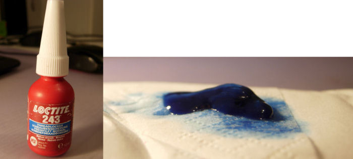

aus dem Loctite 243-Fläschchen (nicht Stift), das ich momentan in Gebrauch habe, kommt das Mittel nicht vollflüssig, sondern eher als Gel raus. Läßt sich komfortabel verarbeiten, weil es nicht gleich verläuft, aber doch besser benetzt als der Stift.
Nachdem es langsam zur Neige geht, verlangte ich bei zwei Händlern meines Vertrauens nach halbflüssigem Loctite, aber denen ist so was unbekannt.
Kann das jemand aufkären bzw. kann Loctite von selbst eindicken? Hat das Einfluß auf die Festigkeit?

Also, diese Flaschenform von Loctite für das 243 ist mir so nicht bekannt, ich kenn nur ovale Flaschen. Ich denke das Mittel ist einfach gealtert und eingedickt. Das beeinflußt vermutlich auch die Losbruchkraft der Sicherungswirkung. Zum einen könnte es sein das Verbindungen nicht richtig gesichert werden, oder aber das sie so stark gesichert sind das sie nicht mehr mit dem gewollten Drehmoment zu lösen sind und man Gewalt braucht. Die Beschreibung von Henkel zum Produkt ist eigentlich eindeutig, da gibt es kein dick- oder dünnflüssig, die Eigenschaften von Loctite 243 sind fest definiert, und wenn eine neue Flasche vom Produkt her dünnflüssiger ist, dann wird das seine Richtigkeit haben.

Ich habe die gleiche Flasche. Allerdings dachte ich seither das Loctite nicht altern kann da es an der Luft nicht aushärtet. Wenn ich aber diesen Klumpen im oberen Bild sehe :roll:

Ich hab sowas ähnliches bisher nur einmal bei nem anderen Mittel gesehen (anderer Herstelelr), das war 20 Jahre alt und da war auch neben dem gelartigen gefärbten Zeug noch ne dünnflüssige Brühe die sich davon abgesetzt hatte. Daher die Vermutung das die eigenschaften sich dann auch verändern.

Dann will ich mal mit der kompletten Wahrheit :) rausrücken:
Vor zwei Wochen hatte ich bei meinem Logo 600 plötzlich Heckausfall mit anschließender Crashlandung.
Der Heckumlenkhebel hing frei an der Schubstange - die Zentralschraube fehlte. Bin mir rel. sicher, daß ich die Schraube bei einer früheren Reparatur mit meinem Loctite-"Gel" behandelt hatte...
Insofern die - auch nach vorstehenden Kommentaren - erhärtete Erkenntnis: verklumptes Loctite wegschmeißen :roll: .

Das kann vorkommen, der fluessige Part ist eigentlich nur das Traegermaterial und das Gel was ueber bleibt ist das was dann klebt. Ist wie bei Farbe die sich absetzt. Also kleben wird es trotzdem noch, vielleicht sogar mehr als dir lieb ist.

Auch loctite hat ein MIndesthaltbarkeitsdatum. Wenn das Mittel weit über das MHD ist, würde ich es entsorgen und neues besorgen.

habe nichts von MHD gesehen im Datenblatt aber viel wichtiger !
Optimale Lagerung: 8 °C bis 21 °C Durch Lagerung unter
8°C und über 28°C können die Produkteigenschaften
nachteilig beeinflusst werden
Also nicht öfter im Auto lassen am Platz :roll:

unter Punkt 3 der Gebrauchsanweisung steht: Vor Gebrauch kräftig schütteln
Ist kein Wunder, dass zum Ende hin nur noch Pampe rauskommt und die sonstigen Verklebungen nicht den eigentlichen Eigenschaften entsprechen, weil das Mischungsverhältnis im Behältnis
nicht stimmt. Da darf man sich auch nicht über unzureichend gesicherte Schrauben wundern.
Aus meinen Flaschen kommt keine Pampe. Wer gut schüttelt, der gut sichert.
