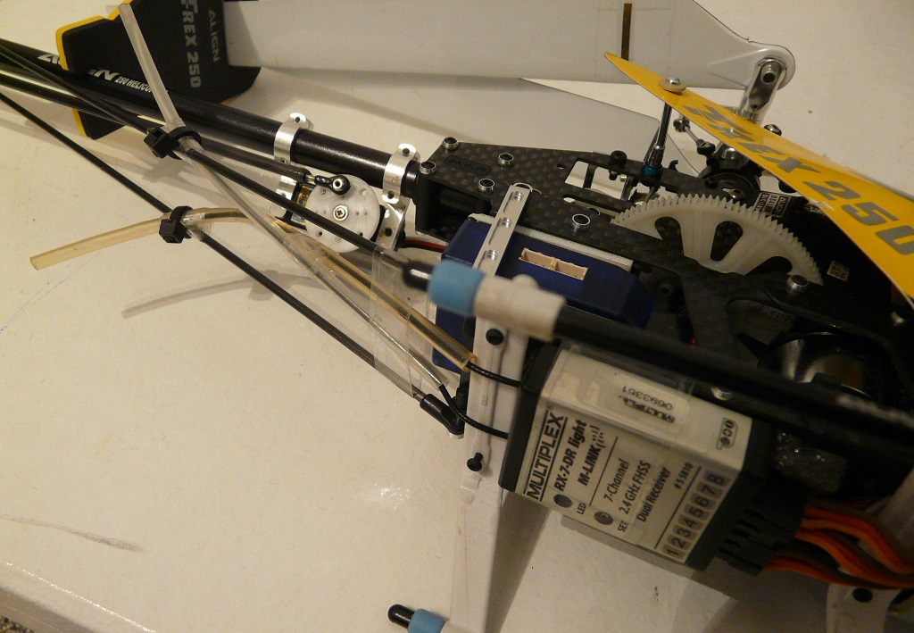

wie Ingo schon geschrieben hat, ist der Summenkanal- / Seriellanschluß ans Stabi zu bevorzugen. Damit hat man bei dem kleinen Heli deutlich mehr Platz.
Empfänger RX-7-DR.jpg (230.66 KiB) 3777 mal betrachtet
In meinem 250 Rex ist ein RX-7-DR light verbaut. Ich wollte zwei Antennen haben, die ich unter 90° weit weg von der restlichen Elektronik verlegen kann.
Die Verbindung zu dem mini V-Stabi ist (noch) konventionell mittels einzelner Kabel gemacht. Auf dem mini V-Stabi ist jedoch die PRO Version und beim nächsten Umbau an dem Heli werde ich nur noch ein Kabel (wie an einem anderen V-Stabi Heli von mir) vom Empfänger zum Stabi führen. Im V-Stabi ist die Kanalbelegung (z.B. Nick auf Kanal "X") genauso bequem zu machen, wie du es von Multiplex gewöhnt bist.
Da ich keine Lust auf eine große Fummelaktion hatte, habe ich meinen Empfänger ganz einfach unter den Rex geschnallt. :D
