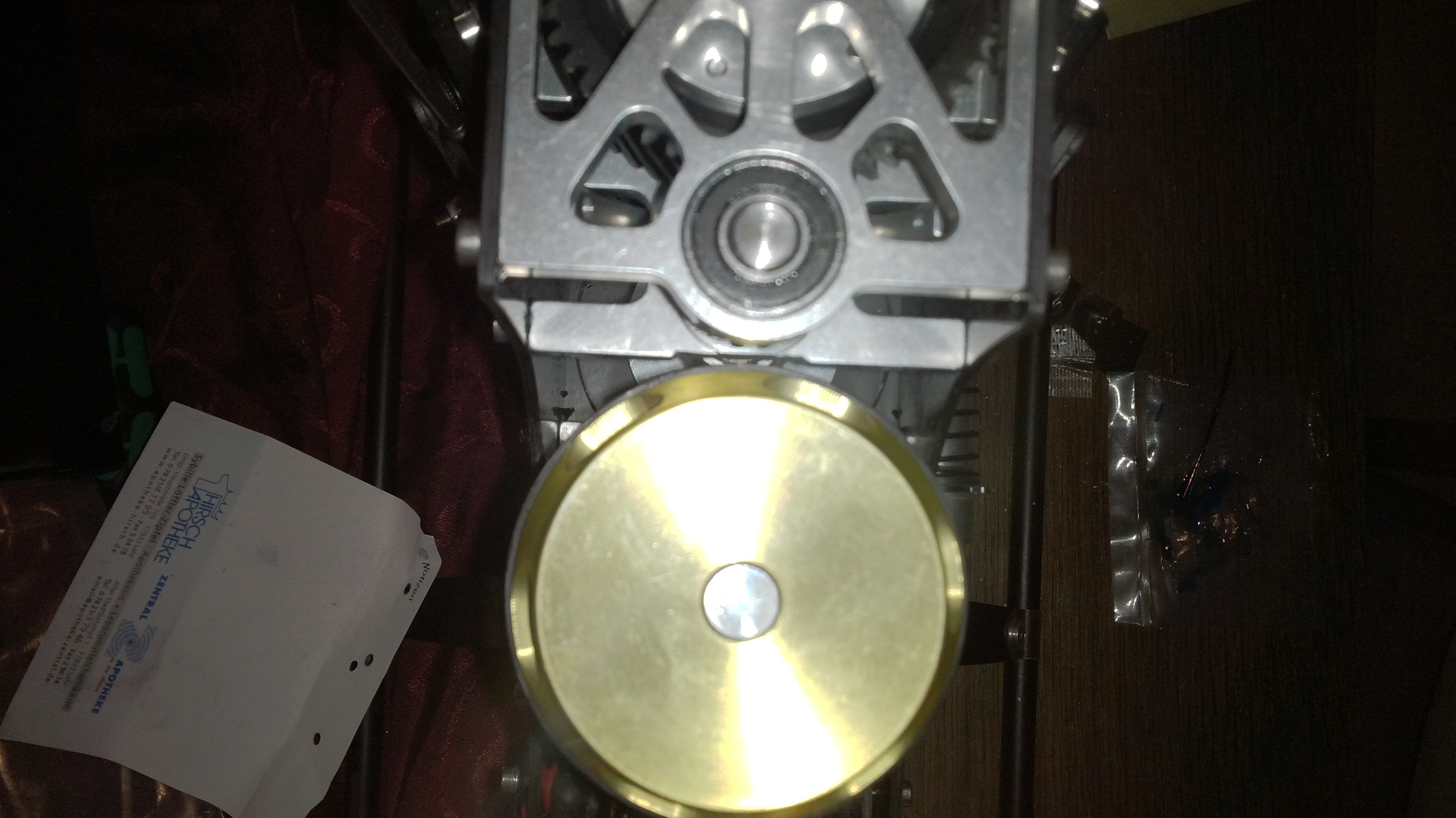

der tri braucht noch das zusätzliche stützlager, da muß ich mit der feile dran, weil der motor zu groß ist...
wenn ich den flansch an einer seite abnehme, sollte da nix passieren und es fehlen nur ein paar zehntel.
laut minicopter motoraußenD max 62mm bei 18er ritzel. mein motor hat etwas über 62mm und ich geh von 19 auf 18 zurück. drehzahlen sollen 1600 bis 1800 werden. bin den dia mit 18er von 1600-2000 geflogen. gab keine probleme.

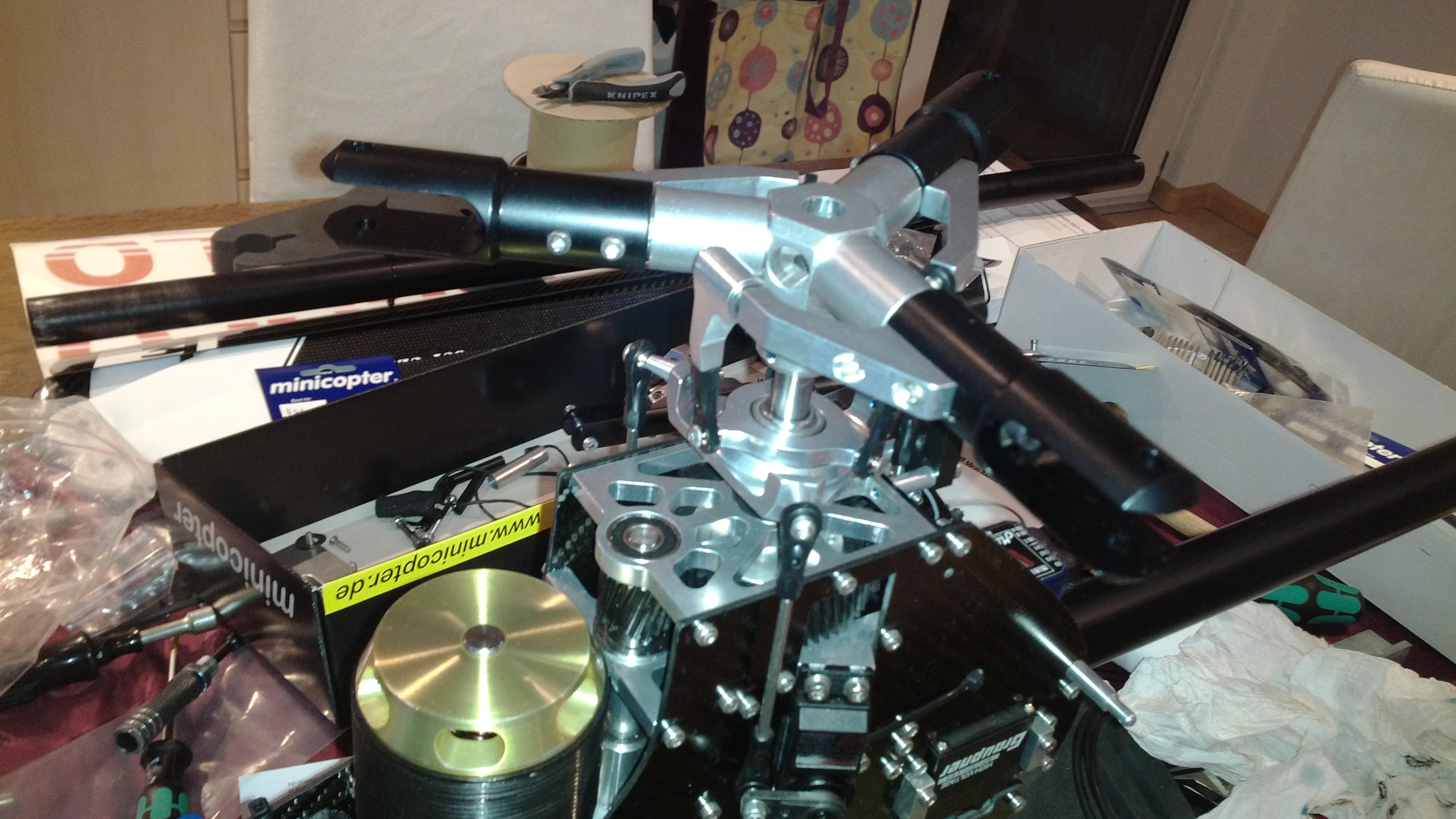

Umbau fertig. Geiles Teil...
Am zusätzlichen stützlager musste ich n knappen mm abnehmen.
Morgen hoffentlich Erstflug. Drehzahlen auf 1500, 1650 und 1800 eingestellt, Pitch 11°.

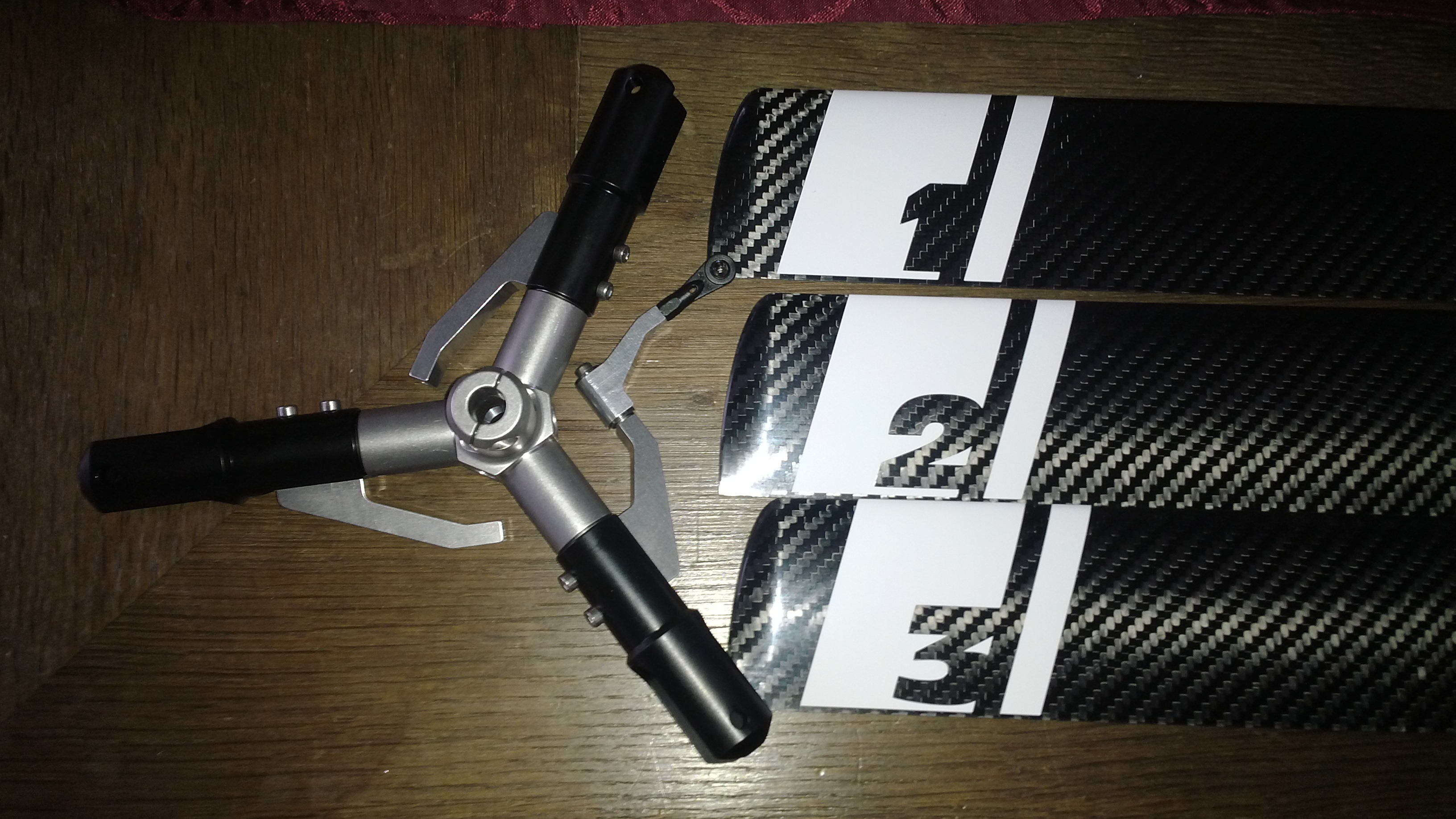

bei den blättern ist ne skizze dabei, wo ersichtlich wird, wie man ein blatt bearbeiten kann, damit man alle einklappen kann.
wollte ich eigentlich nicht, aber man braucht pro blatt 2 plastikscheiben. und die fuddlerei jedesmal war mir dann doch zu blöd und ich hab die feile angesetzt.
Gruß, Flo
