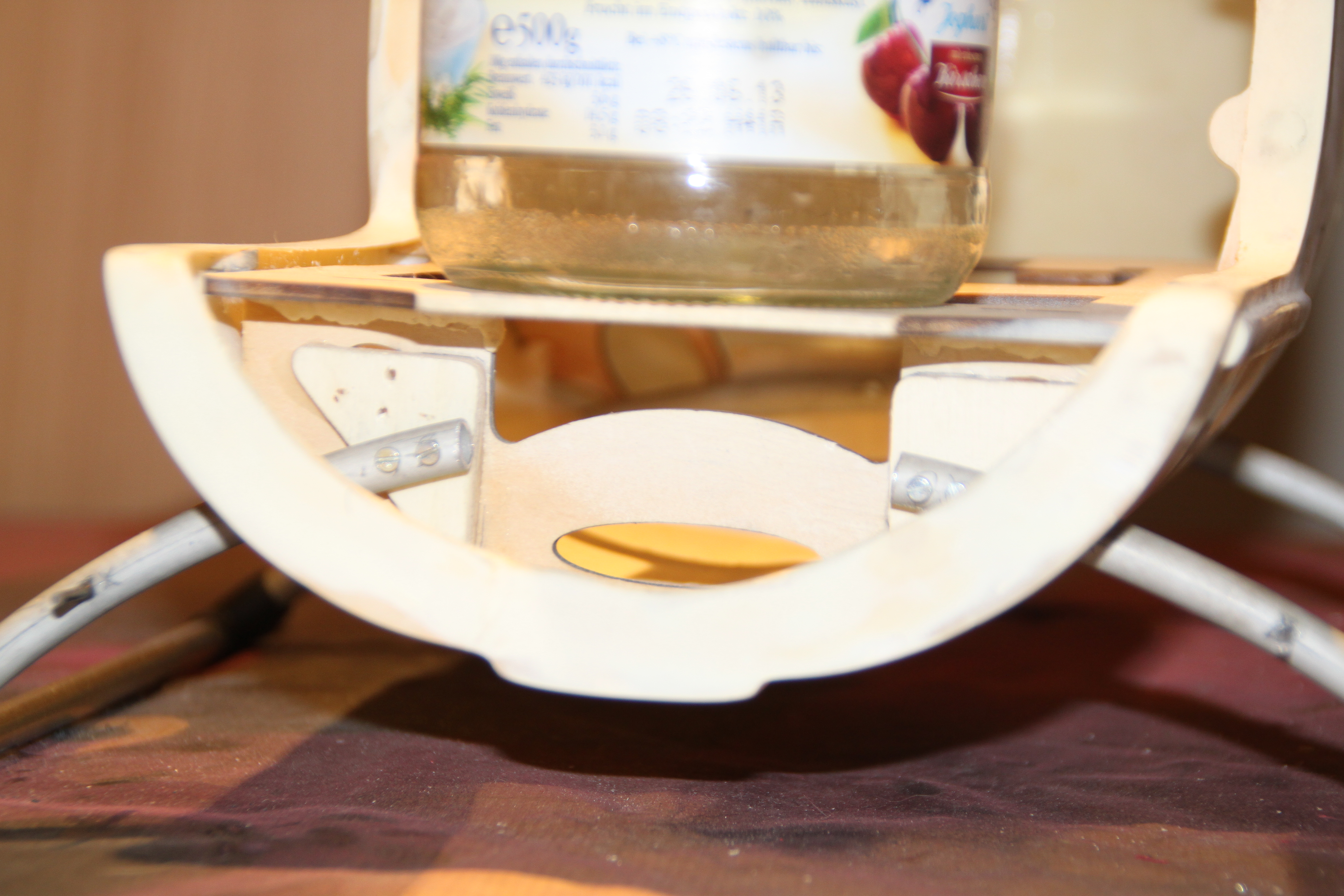

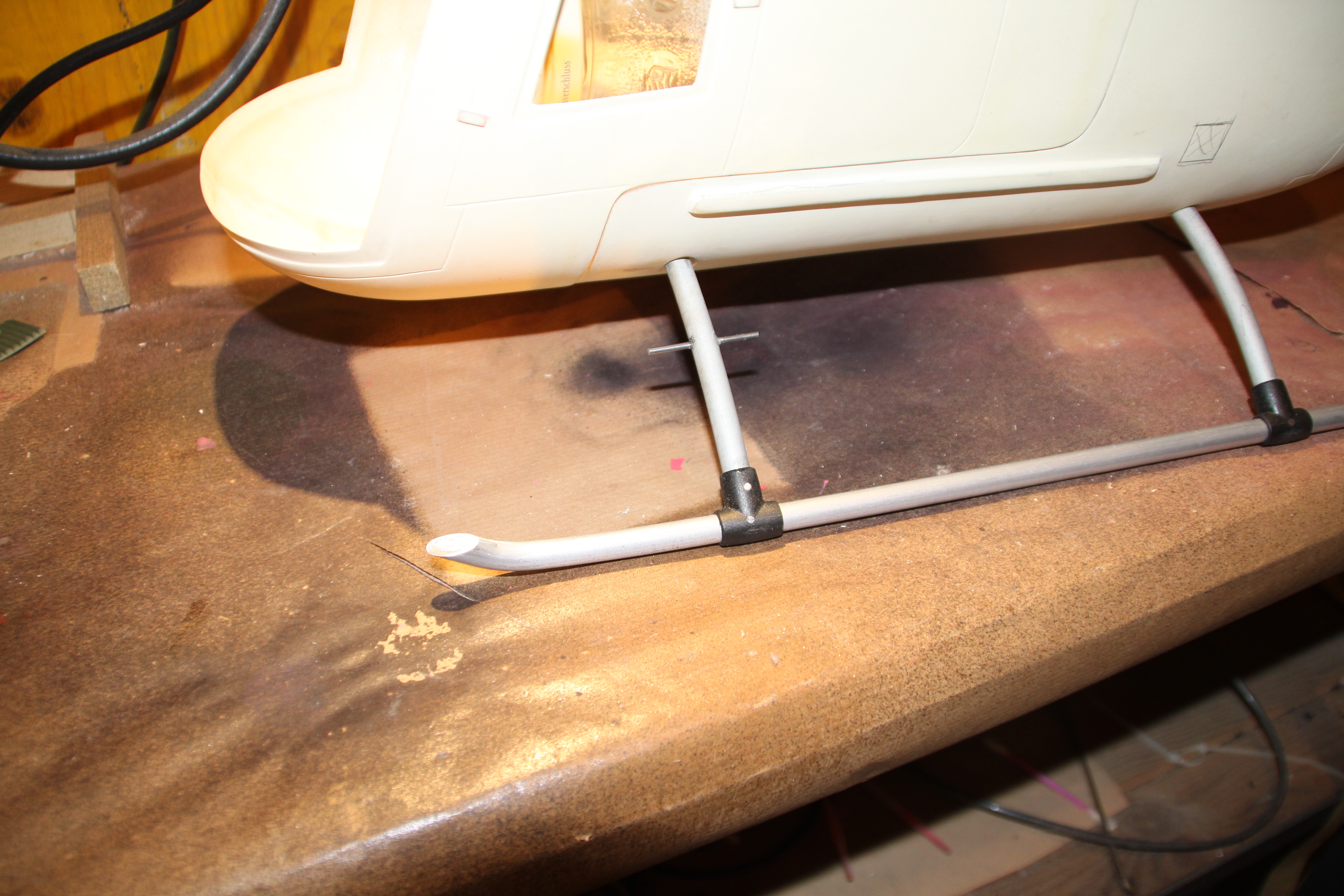

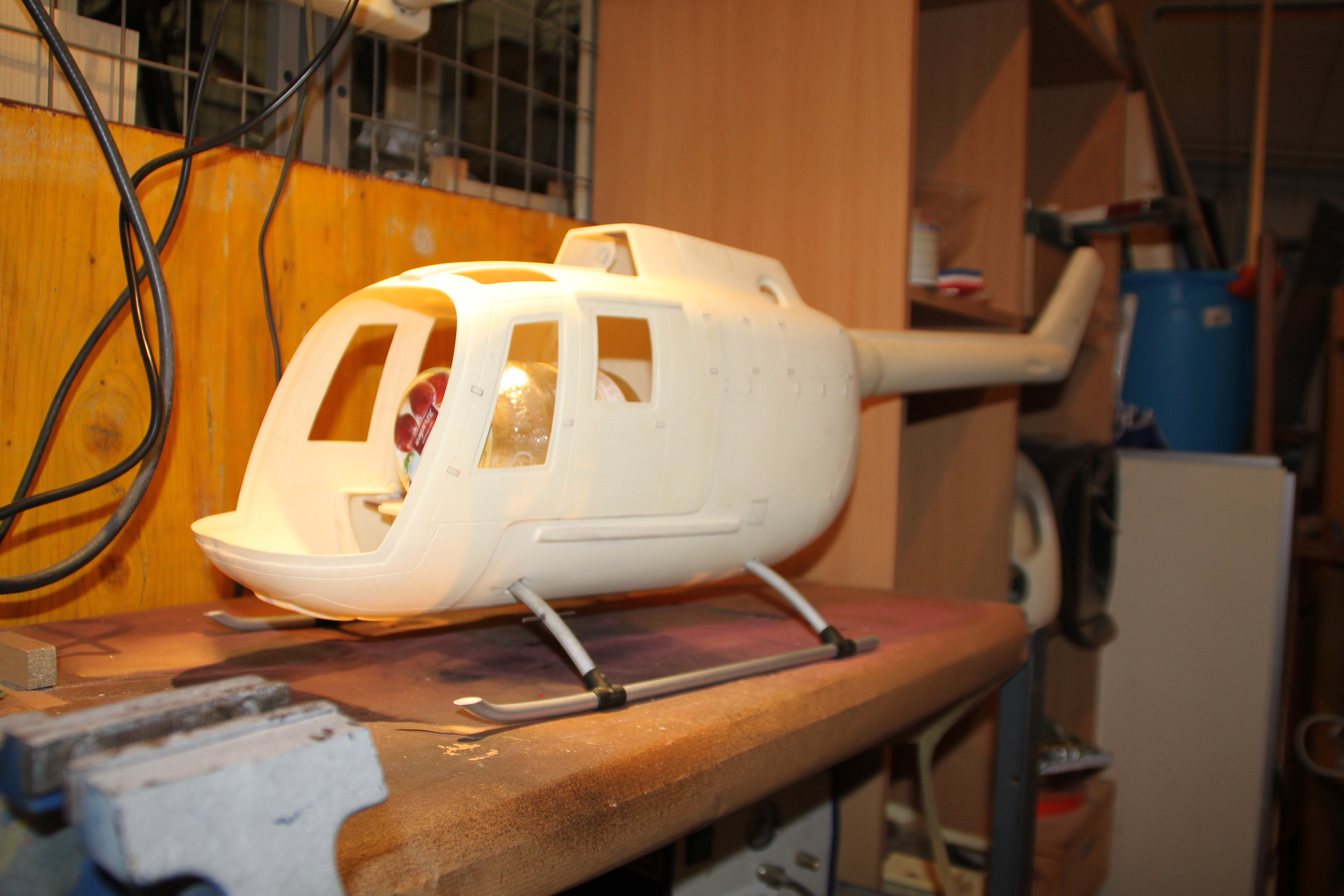

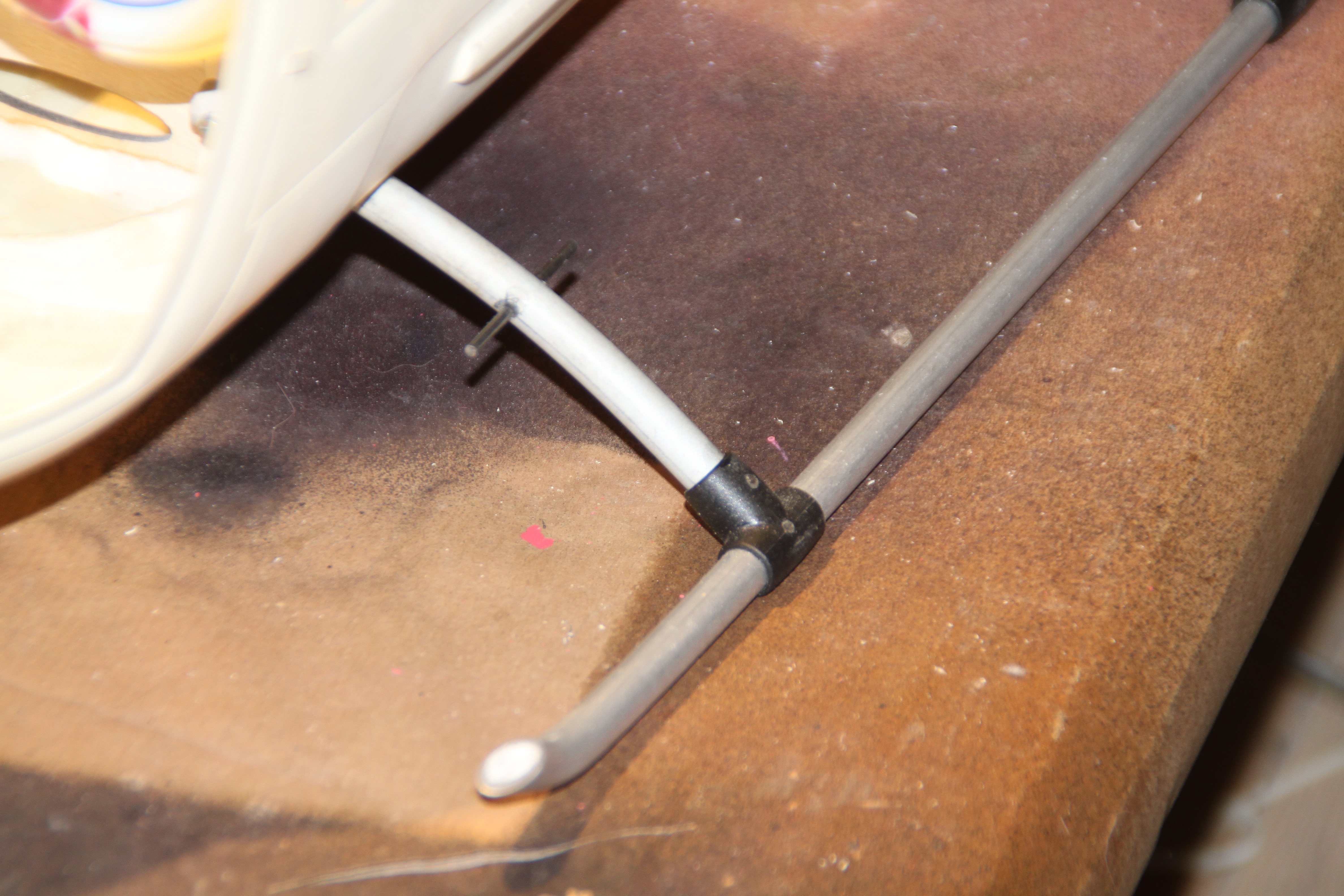

Den Anfang habe ich beim Landegestell gemacht. Bei dem wurden die Spitzen flach abgeschnitte, gefüllt und gespachtelt. Die Trittstufen für den Einstieg wurden ergänzt und das Ganze verklebt und verstiftet.
Um das Cockpit verbauen zu können, wandert der Akku in den Unterflurbereich. Dafür musste ich den vorderen Bügel des Landegestells auftrennen. Dazwischen wird dann der Akku liegen.

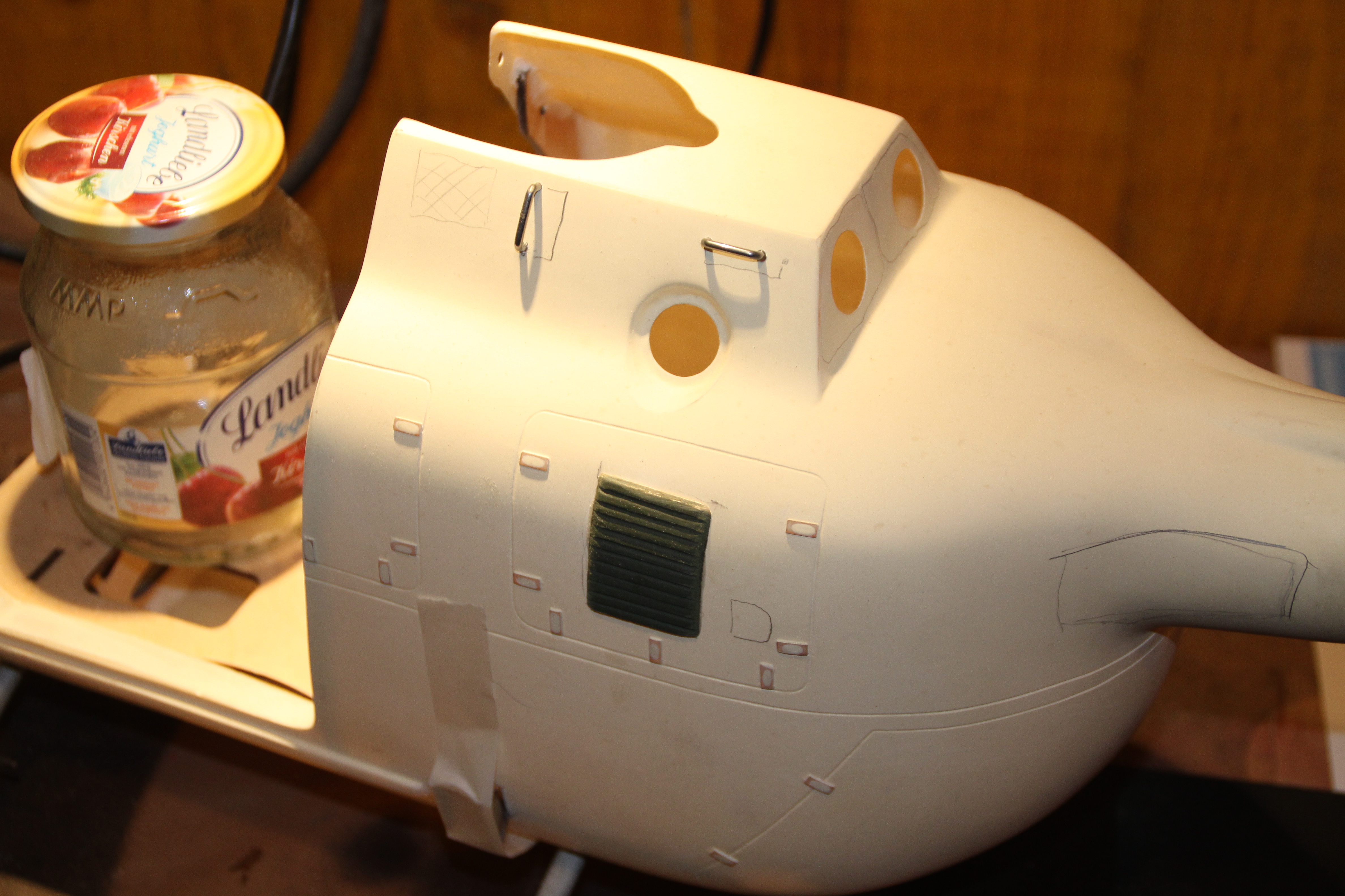

Dann ging es weiter mit den ersten Anbauteilen. Luftungsgitter, Handgriffe und weitere Rohbauten aus Balsa und Sperrholz.

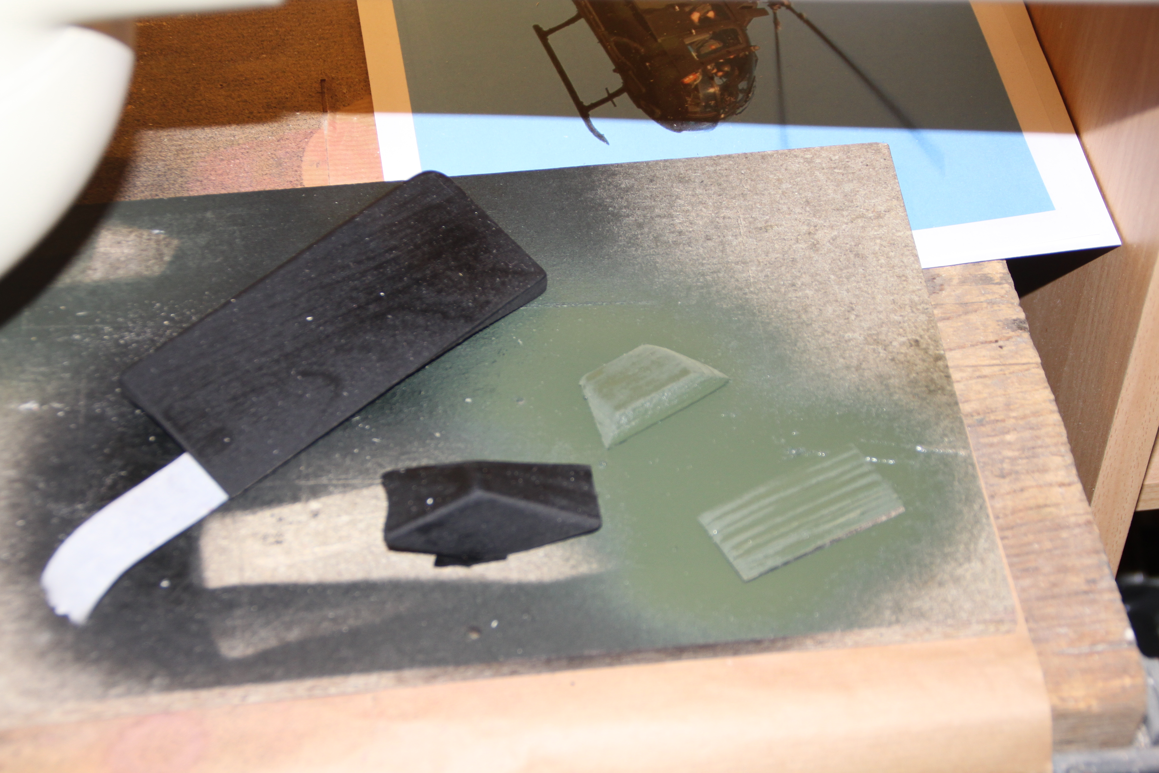

Die nächsten Anbauteile (Abdeckung linkes Dachfenster, Fläche für Dachantenne, Abdeckung am Übergang zum Heckrohr, Vertiefung des Tankstutzens) sind verbaut und grob verspachtelt.
Die Antenne ist auch schon dran und die Abdeckung der Turbineneinlässe von MircoHelis.de ist mal probeweise aufgelegt.

Heute kam die Verkleidung an das Heckrohr, der Hecksporn und die Luftleitblech am Rumpf (3D-Druckteil von MicroHelis.de) dran. Die bisherigen Anbauteile haben eine Behandlung mit Spritzspachtel erhalten.
Das Cockpit durfte auch schonmal probeweise Platz nehmen.
Der Platz für den Landescheinwerfer war am Rumpf rund ausgeführt, ist im Original aber eben. Daher musste das GFK weichen und wurde durch eine ebene Sperrholzplatte ersetzt.

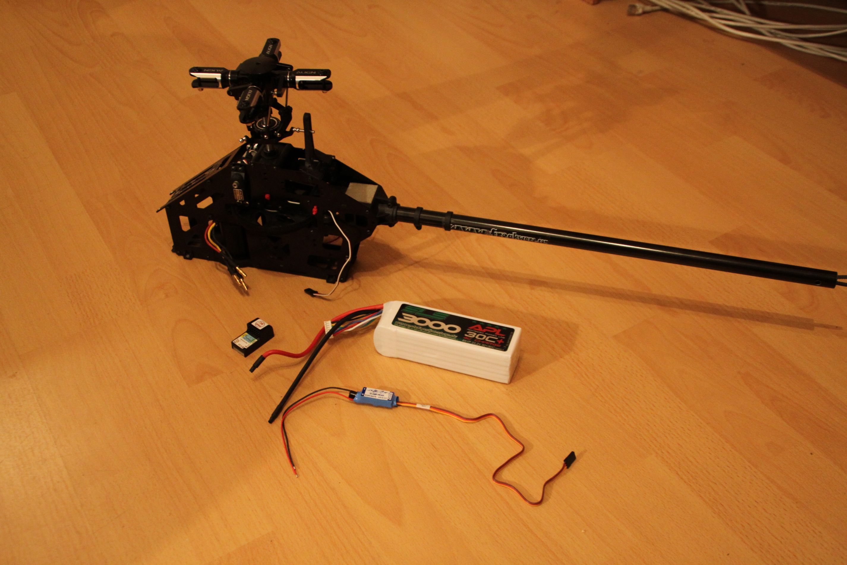

Die Elektronik-Teile sind da und die Mechanik wird vorbereitet. Neue Servos, neuer Akku, 10A-BEC, µRondo, 4-Blatt-Kopf von Align.
Die Heckhöherlegung von MicroHelis.de müssen wir mit Jürgen leider nochmal überarbeiten. Scheinbar hat TF was am Rumpf geändert und da passt das nicht mehr so wie es soll.

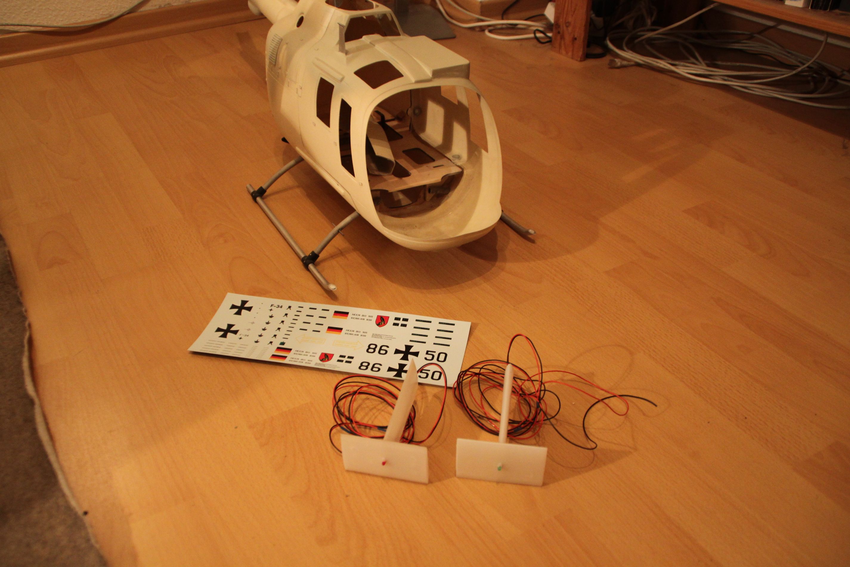

Für den Rumpf sind die Decals von Tailormadedecals.de da. Erstklassige Arbeit und superschneller Service. Die Leitwerke haben auch schon ihre Beleuchtung bekommen.

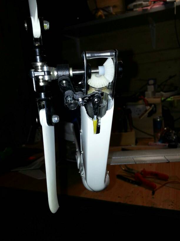

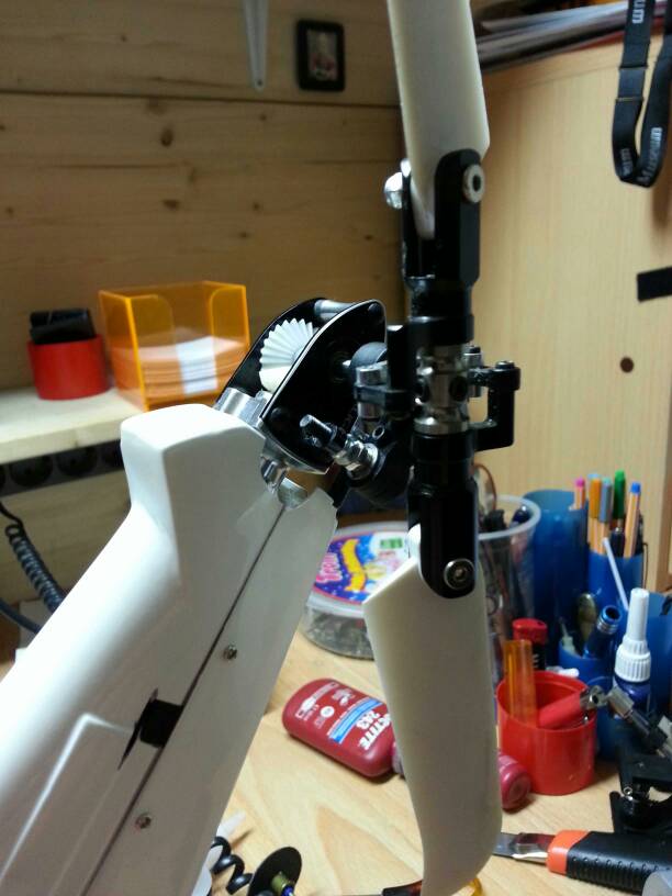

Kannst du von deiner Hoeherlegung evtl. mal Fotos einstellen und beschreiben wie du das geloest hast?
#13 Re: Baubericht Bo-105 VBH (T-Rex 500)
Verfasst: 16.01.2014 12:09:52
von dirk347
Hallo ,
sieht ja alles schon sehr gut aus ! Bin gespannt wie es hier weiter geht.
Viel Erfolg weiterhin.
#14 Re: AW: Baubericht Bo-105 VBH (T-Rex 500)
Verfasst: 16.01.2014 21:42:41
von Evo2racer
Bitte sehr! 8-)
Muss jetzt nur noch die Spuren beseitigen, die beim Versuch mit dem Riemen entstanden sind.... :(
Wie gesagt Winkelgetriebe ist von Align.
Die höher gelegte Welle davon wurde gekürzt. Um den Heckrotor links anzubringen hab ich den Umlenkhebel von Jürgen Behrens (Microhelis) verbaut. Sowie den Bowdenzug.
(Jürgen, falls du mal hier rein schauen solltest, danke für den fast 24h Versand!) :grin:
Da mir die passenden Werkzeuge gefehlt haben, habe ich das mit dem drehmeln und anpassen die routinierten Jungs vom RC-Hangar 15 machen lassen. Ich war da doch zu entnervt für.
Übrigens hab ich vorne auch den Align-4-Blatt drauf.

willst du den HeckRotor wirklich mit dem Downwash vorne nach unten laufen lassen??
Bei mir hat das große Probleme gemacht. Ich hatte kaum Wirkung auf dem Heck und es war nicht möglich Ruhe in das Heck zu kriegen. Hatte bei schnelleren Heckstops bis zu 90* weiterdrehen.
Habe den HR jetzt auf der rechten Seite und alles ist gut. Nicht ganz original aber fliegt dafür sehr gut.
