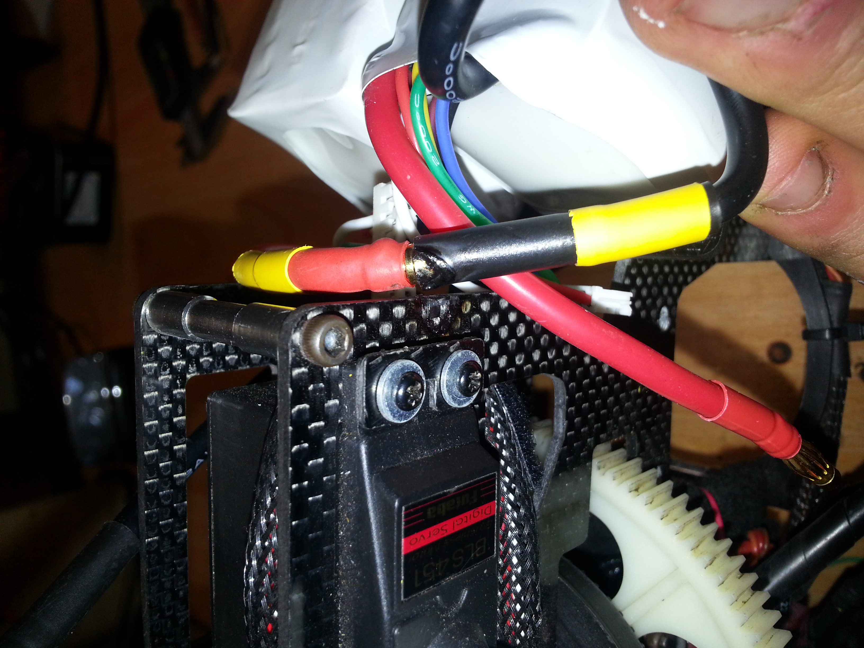

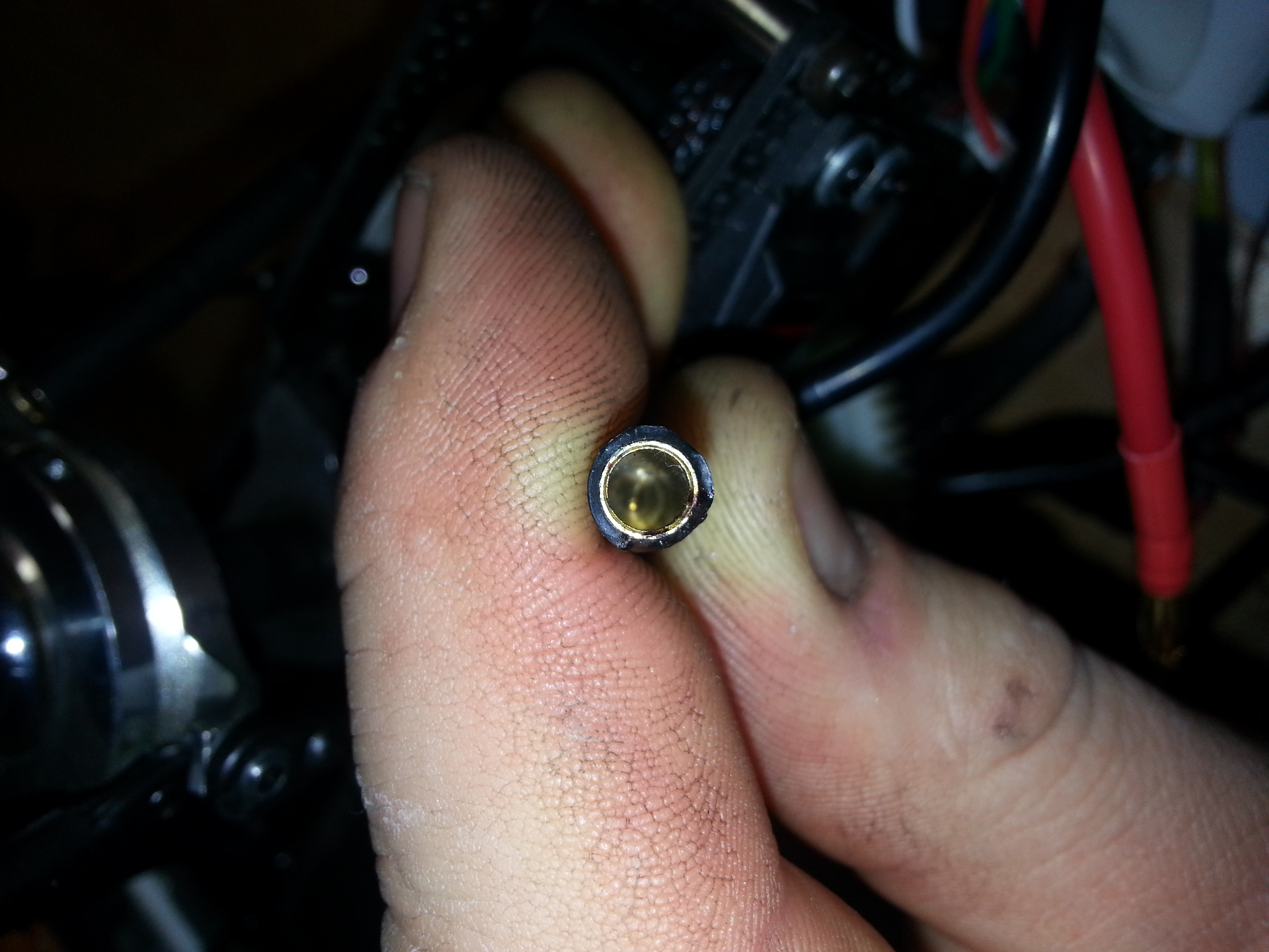

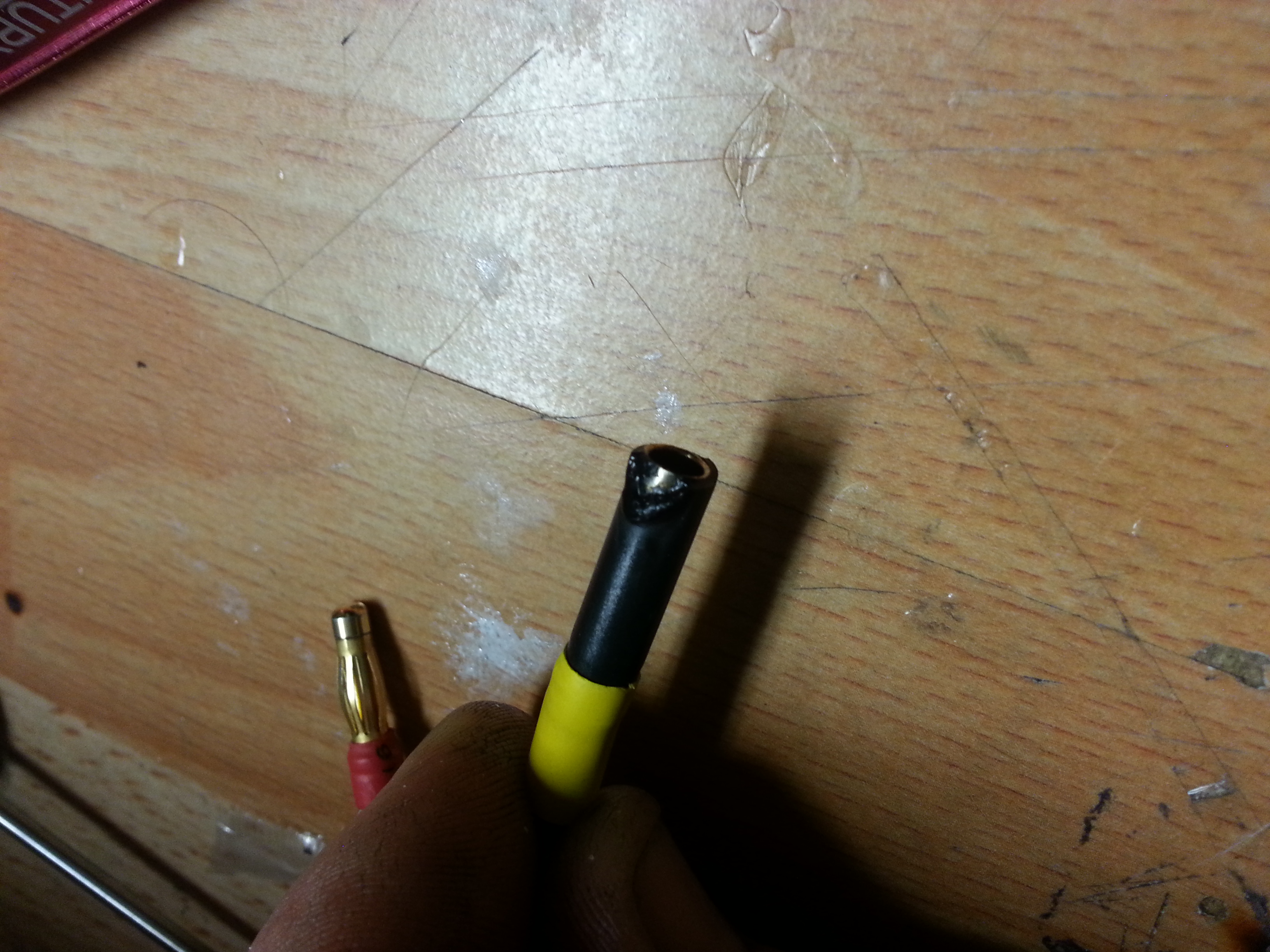

Erst als ich mir die 4mm-Goldbuchse des "mehr-stinkenden" Akkus angeschaut habe, bemerkte ich die verschmorte Isolierung aussen an der Buchse....
Sofort am Heli gesucht und prompt das entsprechende Gegenstück an der rechten Chassisplatte vorne gefunden....
Okay, das war das Problem! Da bin ich selbst Schuld. :| :?
Um dem in Zukunft vorzubeugen, werde ich das Chassis vorne mit einem Keder/Schutz versehen....war mir schon immer nicht geheuer der Bereich.
Allerdings dachte ich, dass die Kante höchstens beim Absturz den Lipo oder die Kabel beschädigen können.
Scheinbar hat nicht das CFK das Kabel weggeschliffen, sondern die Kante des Chassis ist genau in den Spalt des Steckerpaares zwischen den Schrumpfschlauch eingedrungen und dadurch wurde der Bereich warm/Kurzschluss/Kriechstrom etc., so dass der Schrumpfschlauch weiter zurück ging...

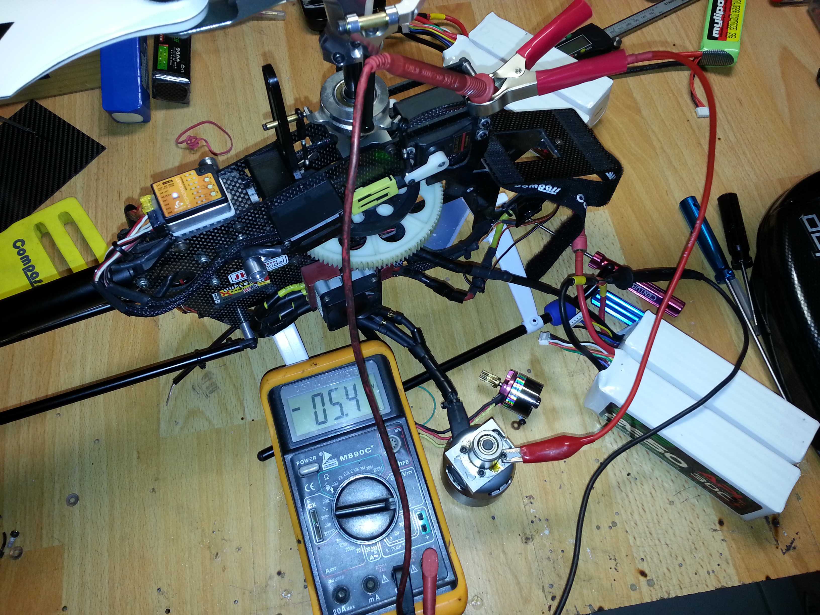

Es muß eine Verbindung geben, anders ist es nicht möglich. Klemm nen Akku an und mess die Spannung von der Verbindung zum Chassis. Wenn da nix ist, dann war die andere Verbindung ebenfalls mit dem Chassis in Kontakt, sonst ist es nicht möglich. Per WLAN geht das nicht :mrgreen:
Außerdem warte ich noch auf ne Mengenmeldung von dir um dir deine HeatBox zusenden zu können.... ;) Du weißt ja was ich noch an Angaben von dir brauche.
Evo2racer
Beiträge: 5082
#5 Re: 6HV-Kurzschluss Akku am Chassis vorne (wie soll das gehe
Beitrag von Evo2racer »
Crizz hat geschrieben:Es muß eine Verbindung geben, anders ist es nicht möglich. Klemm nen Akku an und mess die Spannung von der Verbindung zum Chassis.
Wow, Crizz vielen Dank das war die Lösung. :salute: :3some: :hello1: :hello2: :love7: :thumbright:
Ehrlich gesagt hab ich echt nicht dran geglaubt aber es ist wirklich so.
Mein 6HV hat nen kaputten Motor....
Erste Messung:
mit abgesteckem Motor direkt von der verschmorten Akkuverbindung an "Masse" :mrgreen:(Chassis)
Ergebnis: Keine Spannung
Zweite Messung:
Compass Motor angesteckt: Babaaaaam 8 Volt, später ca 6Volt :shock: Bingo! :twisted:
Dritte Messung:
Jedes einzelne Motorkabel des Jive 80HV gegen Chassis (da war ich sehr aufgeregt wegen der Kohle des Jive) Zum Glück keine Spannung
Vierte Messung:
Motor vom Mini-Titan angeschlossen und ihm mal kurz das Gefühl eines 12s Motors zu geben :mrgreen:
Dann wieder von der Glocke bis ans Chassis gemessen:
Ergebnis: Keine Spannung 8)
Was besagt diese Prüfung? TT-Motoren sind deutlich haltbarer als die von Compass, :evil: denn das ist jetzt schon der zweite Motor der den Geist aufgibt :mrgreen: Der erste hatte nach ein paar Flügen einen kapitalen Lagerschaden, wurde aber auf Garantie ersetzt.
Jetzt ist es vorbei mit der Garantie, und somit auch vorbei mit Compass-Motoren :evil:
Gibt jetzt nen Scorpion, ich hab die Faxen echt dicke....
Ich erinnere mich noch auf eine Charge von 7HV Motoren wo schon Windungsschlüsse/Recalls etc waren....naja jetzt hats halt mal nen 6HV erwischt.
Deswegen hatte die Kiste auch die ganze Zeit so wenig Leistung, obwohl neue Akkus.....Crizz, ich wette deine 4 Jahre alten Lipos werden bald nen zweiten Frühling erleben... :mrgreen:
Mich wundert nur, dass der Jive das ganze Spektakel so mitgemacht hat....Ohne Fehlkommutierungen,Absteller,brennende Regler etc...
ohne diesen Kurzschluss, wäre ich vermutlich noch nächstes Jahr so geflogen...dachte es liegt an der Kälte das die Karre keinen Dunst hat.
Videos von den Flügen letztes Jahr haben sich auch deutlich kräftiger angehört....
Ei cool, dann wäre das jetzt heute schon geklärt, hätte ich nicht gedacht.
Crizz, 1000Dank für deine Hilfe!
Anbei noch ein Foto, falls jemand auch mal vor so einem Problem steht.
