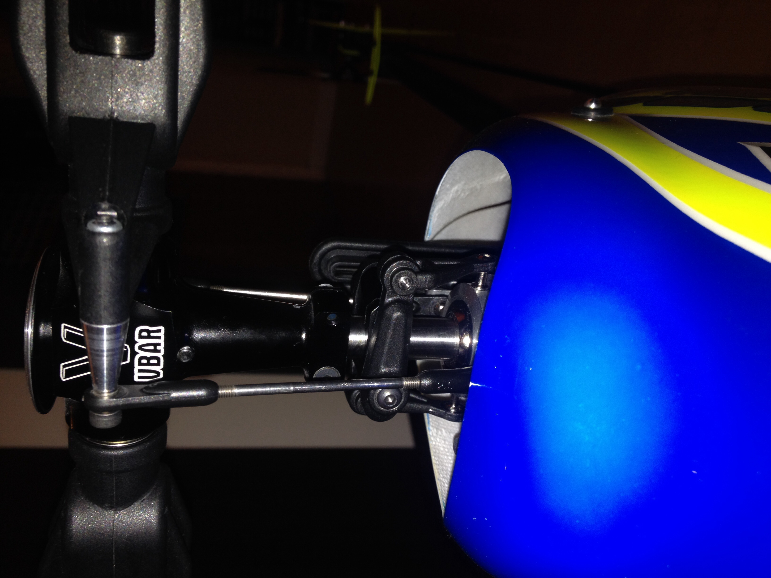

Also anlaufen tut nix mehr... Das Problem war, dass die Arme vom mitnehmer etwas nach innen verwunden sind und somit an den endpunkten nicht am zs vorbei liefen sondern daran stießen.

Entschuldigt bitte die Qualität des Bildes. Aber kann vllt jemand von euch mal an seinen Heli nachsehen ob das normal ist, dass die Arme des Mitnehmers am ZS vorbei laufen. Müsste aber eigentlich so sein. Naja jedenfalls bin ich jetzt zufrieden. Jetzt sind zyklisch alle Werte drin!

wenn du die Hebel der Servos auf Mitte gestellt hättest, hätte man sagen können ob es normal ist
Achso, die Gestängelänge hast aber schon aus der Anleitung genommen und nicht unten nen mm zuviel und oben dafür zu wenig. Die Jungs von Mikado wissen da schon, warum sie die Längen angeben

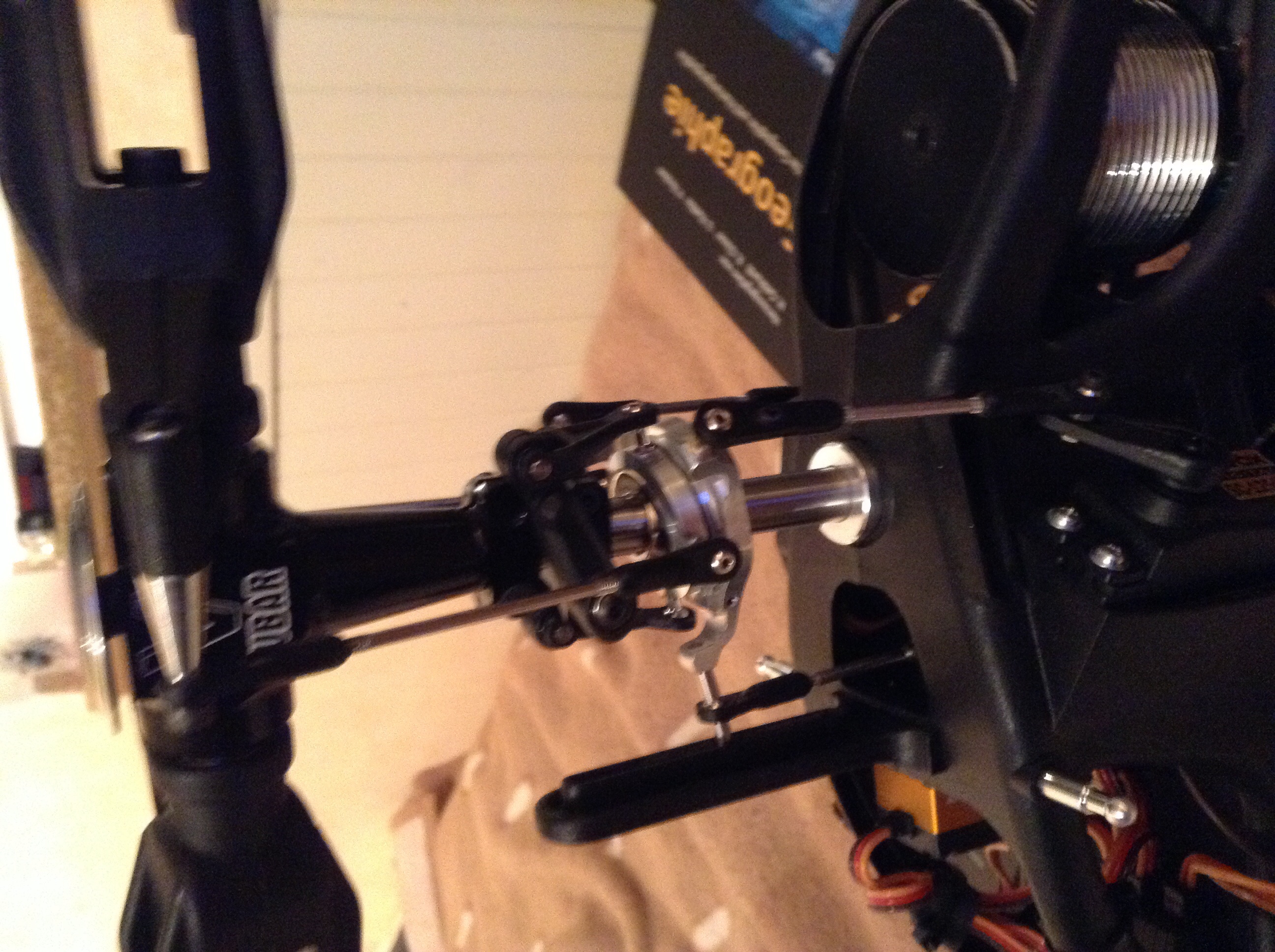

Ja. Die längen unten sind nach anleitung! Die Länge zu den blatthaltern ist in der Anleitung definitiv falsch! Auf dem Bild ist oberer Anschlag sprich voll kollektiv zu sehen. Das ist ja meine Frage.

Dann mach sie doch unten kürzer, dann hast nen mm mehr Luft.
Bei mir passen die Längen und ich habe keine Probleme mit dem Anlaufen und meine Mechanik ist vom 13.12.13
wenn das mal kein Glück bringt ....

Hier das Bild mit 0 pitch.
Letzte Frage: laufen denn die schlepphebel auch bei dir am zs vorbei?
